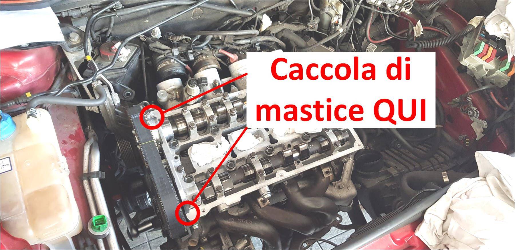

Ciao, avevo lo stesso problema.. il segreto è quello di mettere una caccolina di sigillante dove c'è l'angolo netto della guarnizione.
Se metti guarnizione nuova + caccola di sigillante + serraggio alla coppia prescritta risolvi alla perfezione ;)
