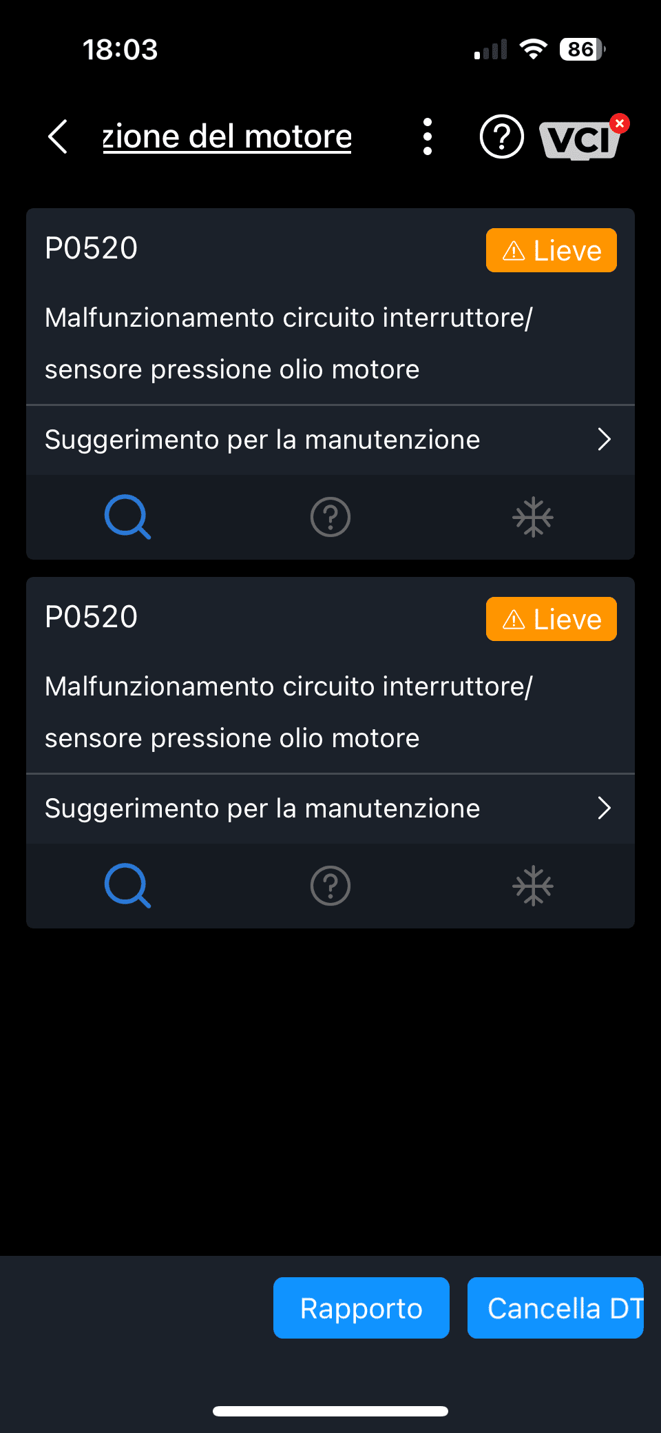

alfa giulia veloce 2.2 AT8 diesel del 2017 ... continua a comparirmi questo errore.... si dice modifica pescante pompa olio …. Chi mi aiuta ???

Anche la spia della pressione olio accesa ?
Reactions: VURT
No … va solo in protezione, entro con CarPal e tolgo l’errore ma dopo qualche giorno ritorna
Quindi spia gialla... molto probabile devi sostituire il sensore
Quindi lo hai già sostituito e azzerato l'errore P0520 ?
Vai di corsa a far cambiare la pompa. Quel motore sta già girando con un filo d'olio.
Dell’olio che manca lo so… ho comprato selenia 0/30… e lo devo mettere ma il problema è che tanto la spia si accenderà lo stesso ….
La pompa è nuova
