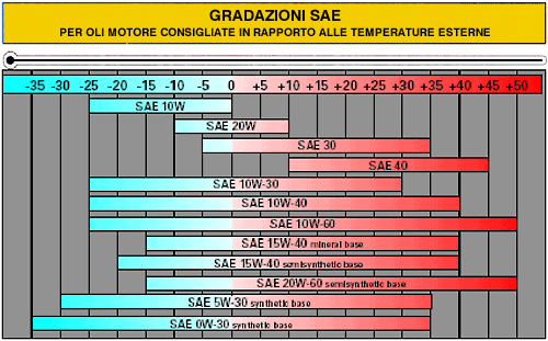

Visualizza allegato 212452
davvero?? in che danni si incorre?
Una su tutte... allunghi oltremodo i tempi di riscaldamento producendo condense che altrimenti non ci sarebbero.
Imbrattamento delle candele per insufficiente temperatura di funzionamento, mancato riscaldamento degli altri organi (cambio, differenziale, ammortizzatori etc. etc.
Ti basta? ;)
Parti subito con un minimo di riguardo e goditi la tua auto, il riscaldamento da fermo appartiene ai primi del secolo scorso.... :eek:
