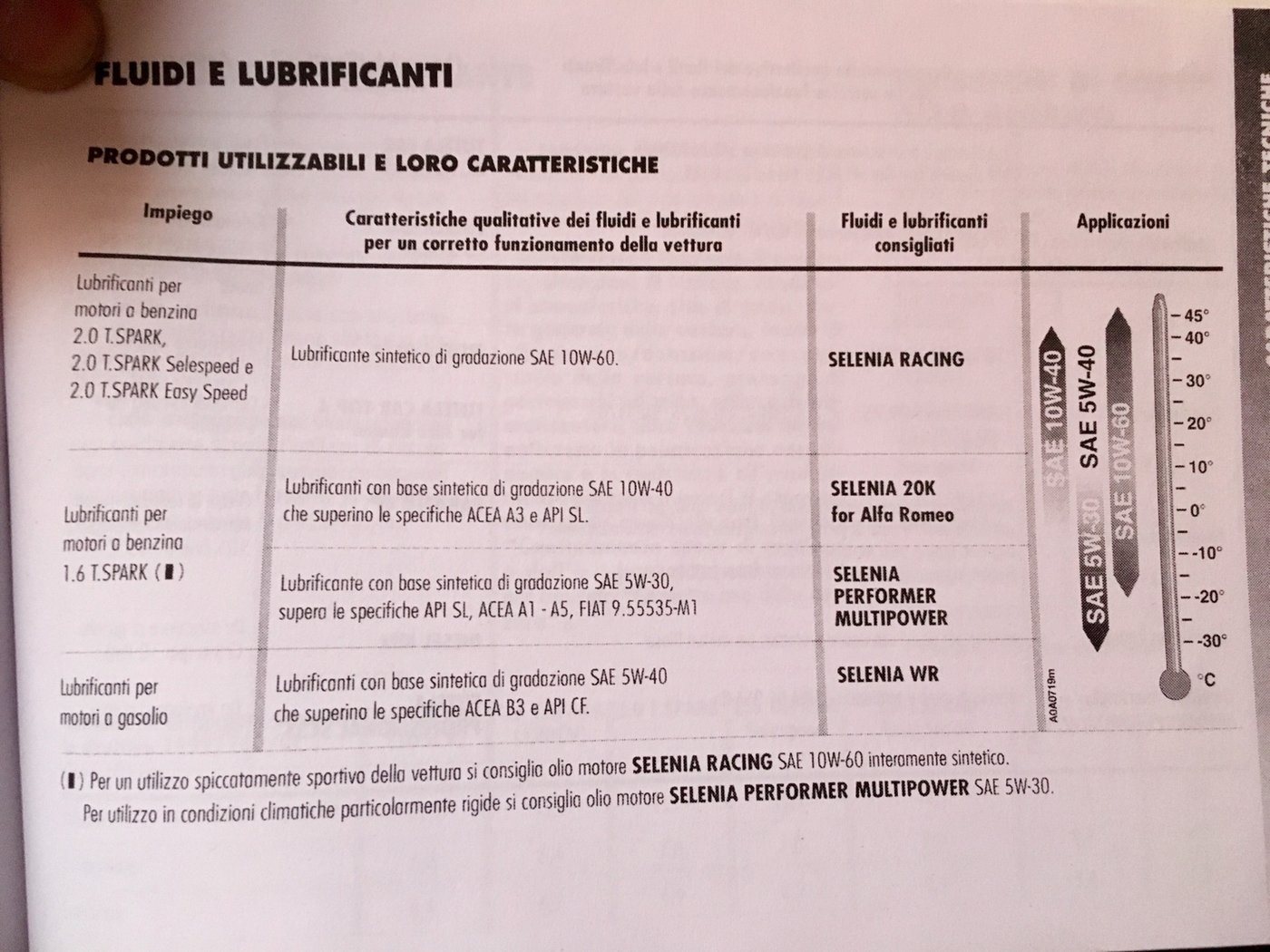

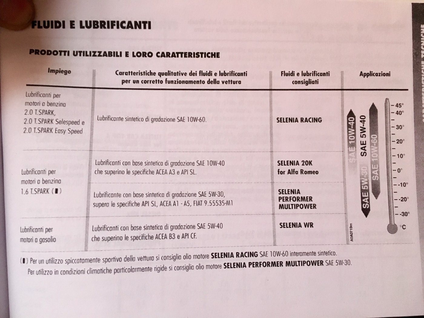

Tornando al tuo discorso ti consiglio di usare l'olio previsto per il tuo motore ovvero il Selenia 20K for Alfa Romeo e visto che utilizzi l'auto a gas, di anticipare i tagliandi a 10 o massimo 15 mila chilometri; con questo olio verifica i consumi.

Ragazzi io, con una 147 1.6 da 105cv a GPL, ne devo rabboccare 1lt ogni 1500 km, quando mi va bene. Da quando ho fatto il tagliando sto usando il Selenia 5w 30, totalmente sintetico, specifico per impianti metano e gpl e sembra che vada bene la macchina. Poi comunque, da libretto Alfa Romeo, se non sbaglio c'è scritto che il rabbocco è più o meno di 1 kg ogni 1000 o 2000 km, non ricordo bene. Chi si ricorda meglio può smentirmi! [emoji6]
E la miseria! addirittura 1kg ogni 1000/2000km, manco fossero i vecchi motori in alluminio alfa quando consigliava gli agip! Che migliorie hai notato col nuovo olio? ragazzi sono veramente indeciso se cobtibuare ad usare il 10w40 o passare al 5w40 sempre bardhal!
E così chiariamo ogni dubbio [emoji41] il consumo d'olio indicativo è di circa 1kg ogni 2000 km
Visualizza allegato 132208
Visualizza allegato 132209
quindi posso ritenermi più che fortunato in tema consumi olio :D dicaimo che quello che dice mamma alfa è quello che mi avete consigliato o un 10w40 o 10w60. a stò punto credo che continuerl col bardahl 10w40 vedendo se usciranno fuori queste famose proprietà!grazie per la ripassata di teoria :)
