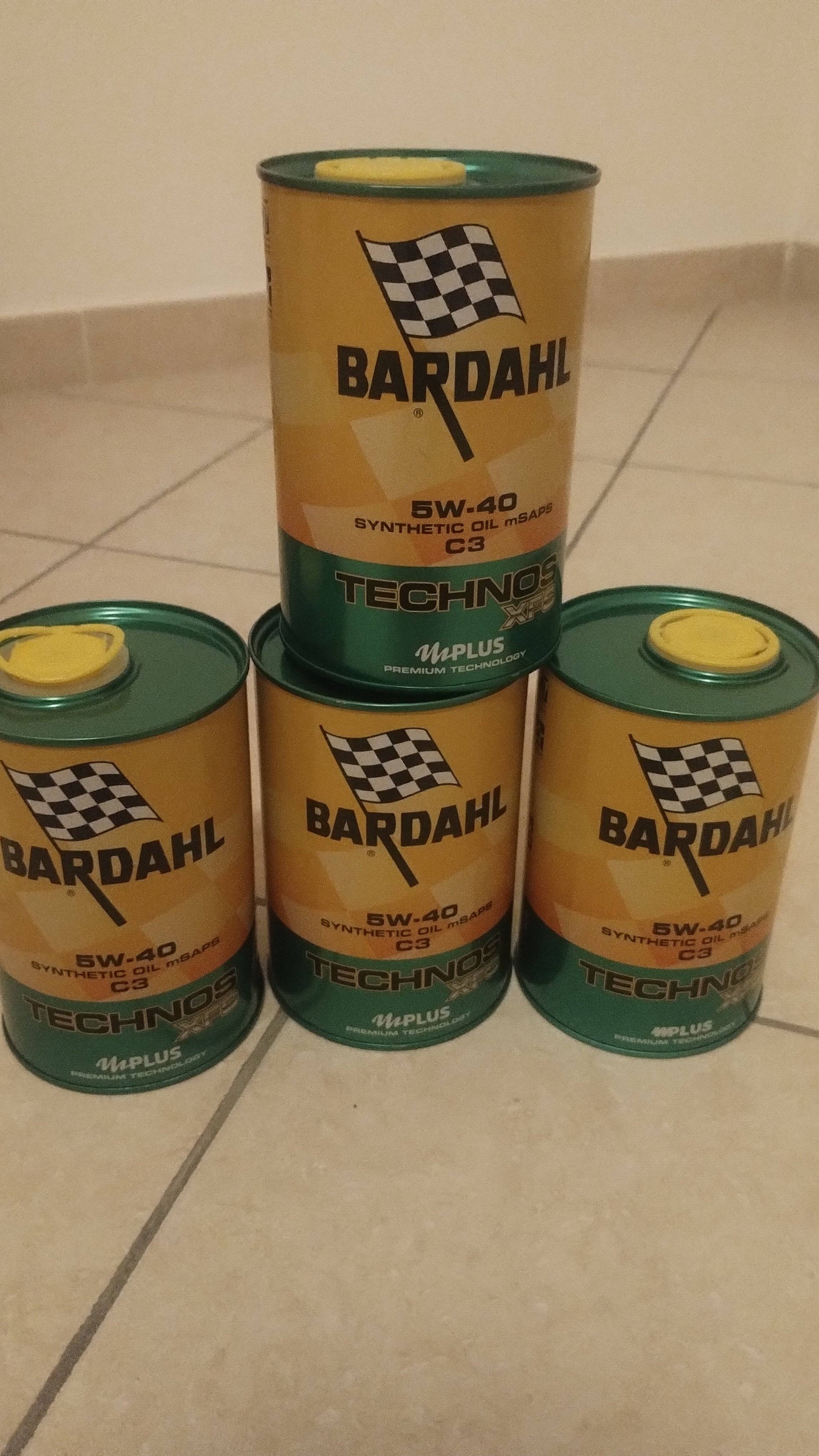

Il discorso è che oltre all'olio dovresti vedere di fare la modifica alla pompa e cambiare le bronzine per precauzione. L'olio ci puoi andare sereno addirittura con il 5W40 Bardhal XFS C3 LATTA GIALLO VERDE

Dici questo ? 😁😁
