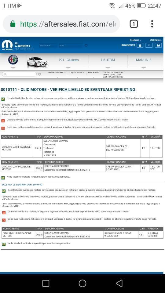

Ecco la scheda del manuale. Solo sul euro 6d porta 4.8 litri che poi pure di 0w20 addirittura..

Interessante, coinciderebbe con quello che pensavo circa la quantità. unica cosa, mi trovo spiazzato sul 6D...la mia lo è o no? Come faccio a verificarlo?
6D sono quelle nuove appena immatricolate. Con il serbatoio di AdBlue
Reazioni: Alex79183
Come non detto, a me non porta l'AD blue.
Ad ogni modo resto convinto che 4,2 litri sono pochini, non vorrei che abbiano montato la nuova coppa olio anche sulle ultime vetture Euro6 standard
