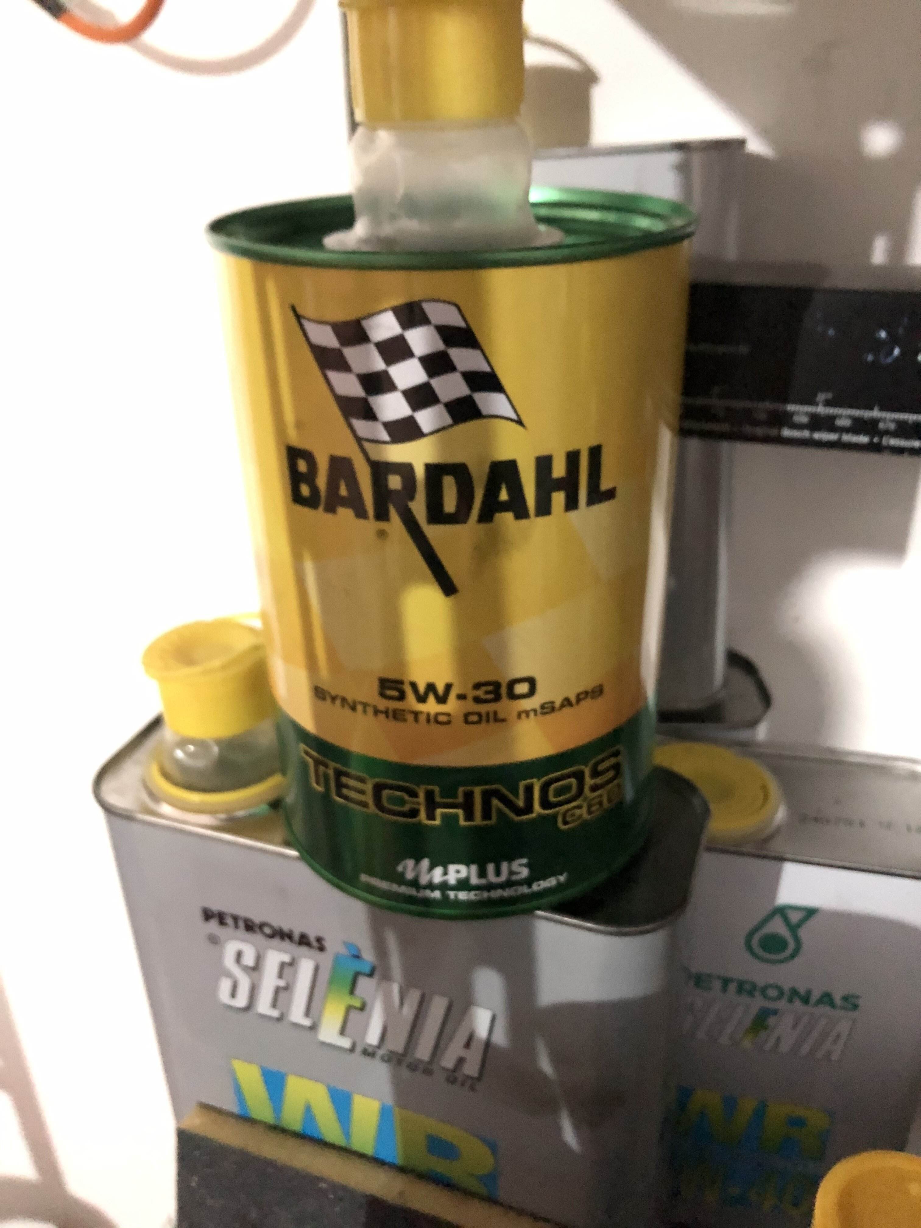

Ma vedere la differenza col bardahl ? Lo sai che lo sento più rumoroso, io lo sentivo bene quando avevo messo un comune 5w30 repsol e poi aggiunto additivi bardahl lunga percorrenza
270 per un mjt non sono molti se non mangia olio e ci sono jtd che a 400/500 mila km non mangiano olio...menti tranquillamente 5/30 bardal e il top... anche se costa un po’ ma il selenia non è che costa molto meno...
