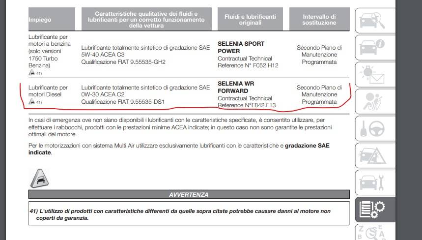

L'olio che indichi va bene per il benzina, sul tuo LUM la descrizione dovrebbe essere 0W-30 ACEA 2
