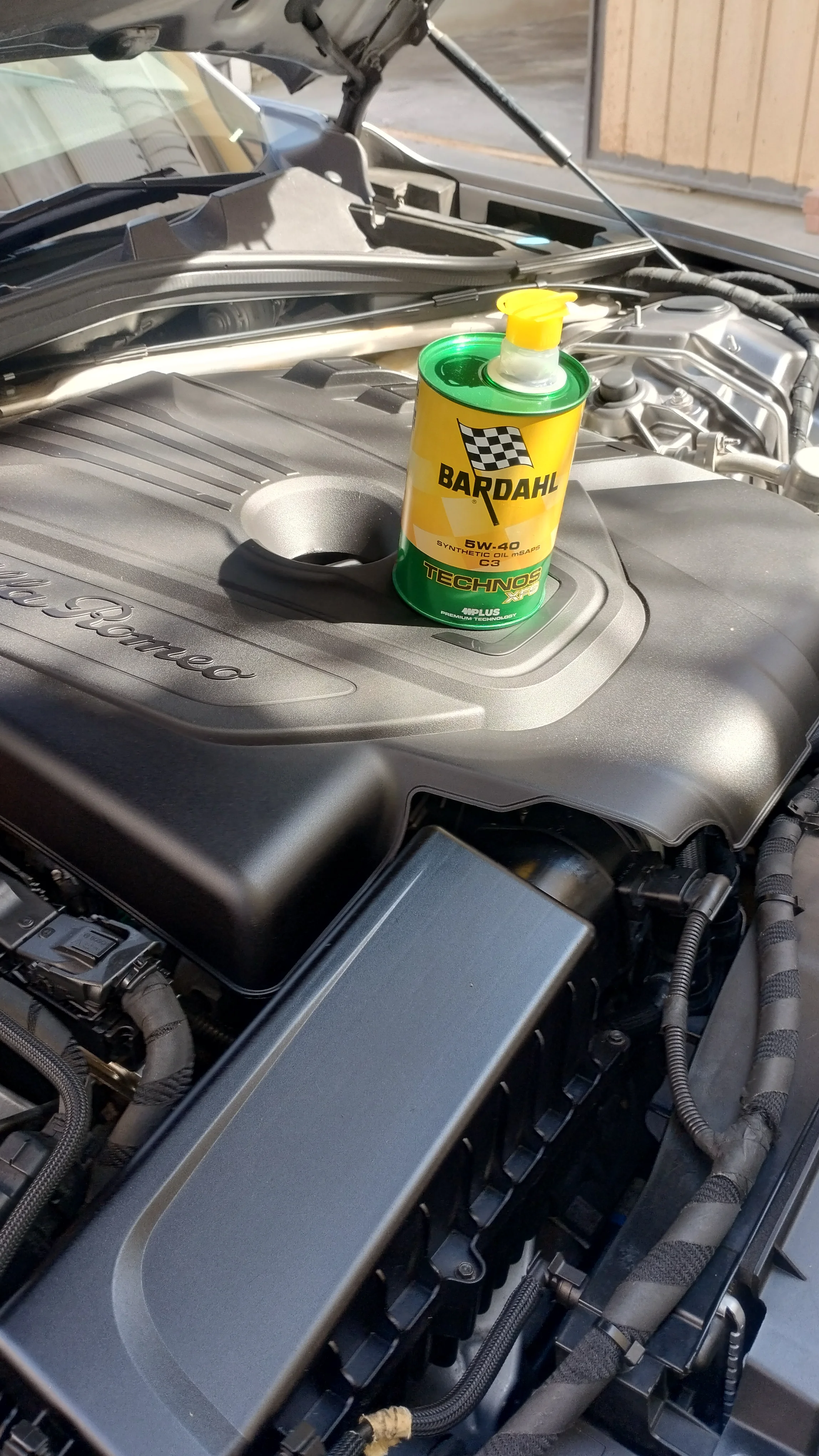

io ho una Stelvio benzina 2.0 del 2017 tagliandata dal precedente propietario ogni 6000km con Selenia 0w30Diditek i primi anni, poi ogni 10.000km con Motul 0W30.
La porto a tagliamare in officina ufficiale Alfa e cosa mi mettono.. Selenia 0w30 Forward chesul LUM è per i diesel. Chiedo spiegazioni e mi dicono che va bene anche quello. Vado sul sito Petronas e in effetti me lo da come 2a scelta. Cosa ne pensate è normale?

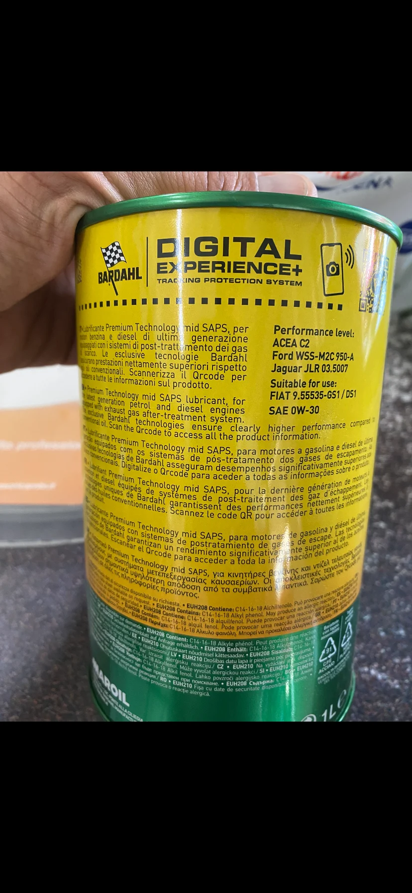

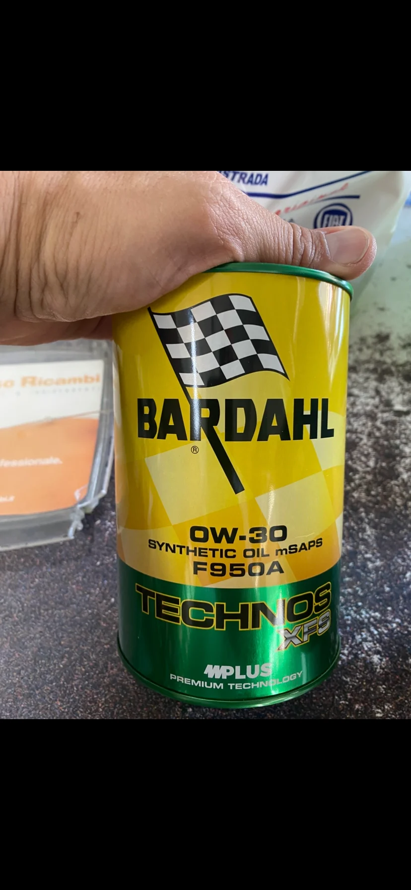

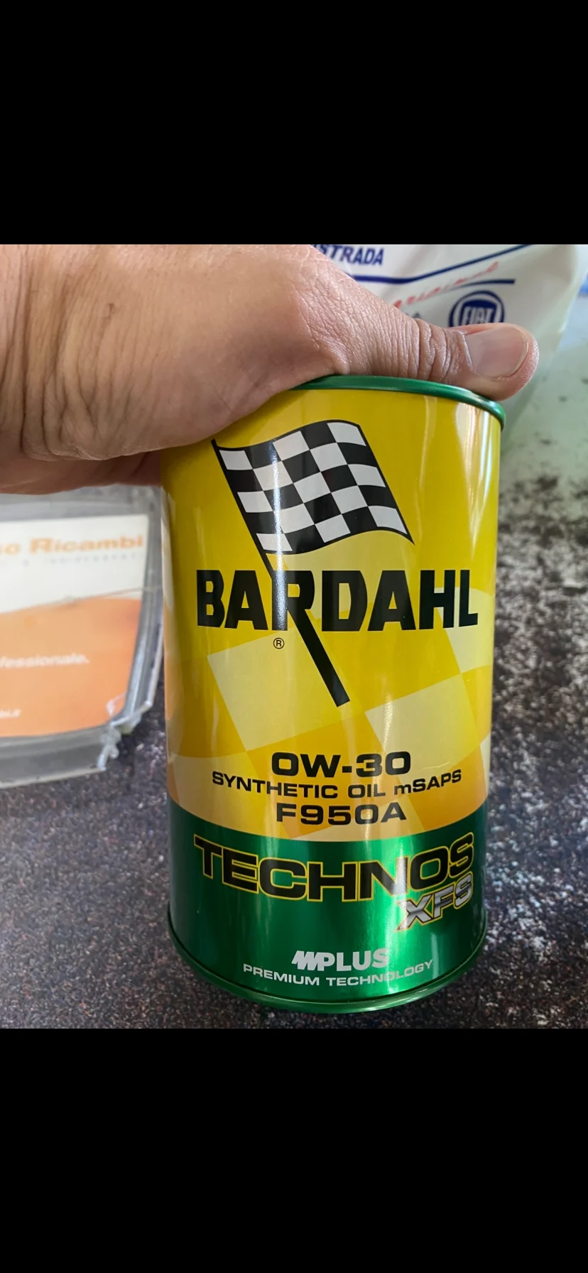

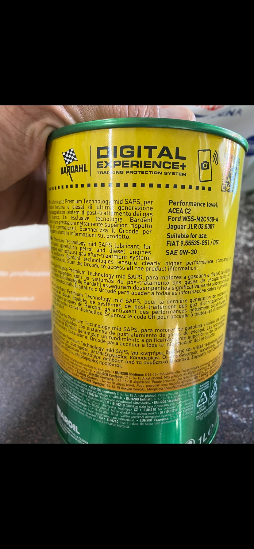

Io alla mia ho iniziato con il bardhal come da foto , il rivenditore mi ha detto che il selenia è un buon olio ma il bardhal un altro pianeta
Se non è effetto placebo sembra più silenziosa , sempre della bardhal ogni pieno metto pure il top diesel , un litro lo divido in tre parti .
Ora non so se il mix di queste due cose fanno girare meglio il motore , ma senta più fluido
