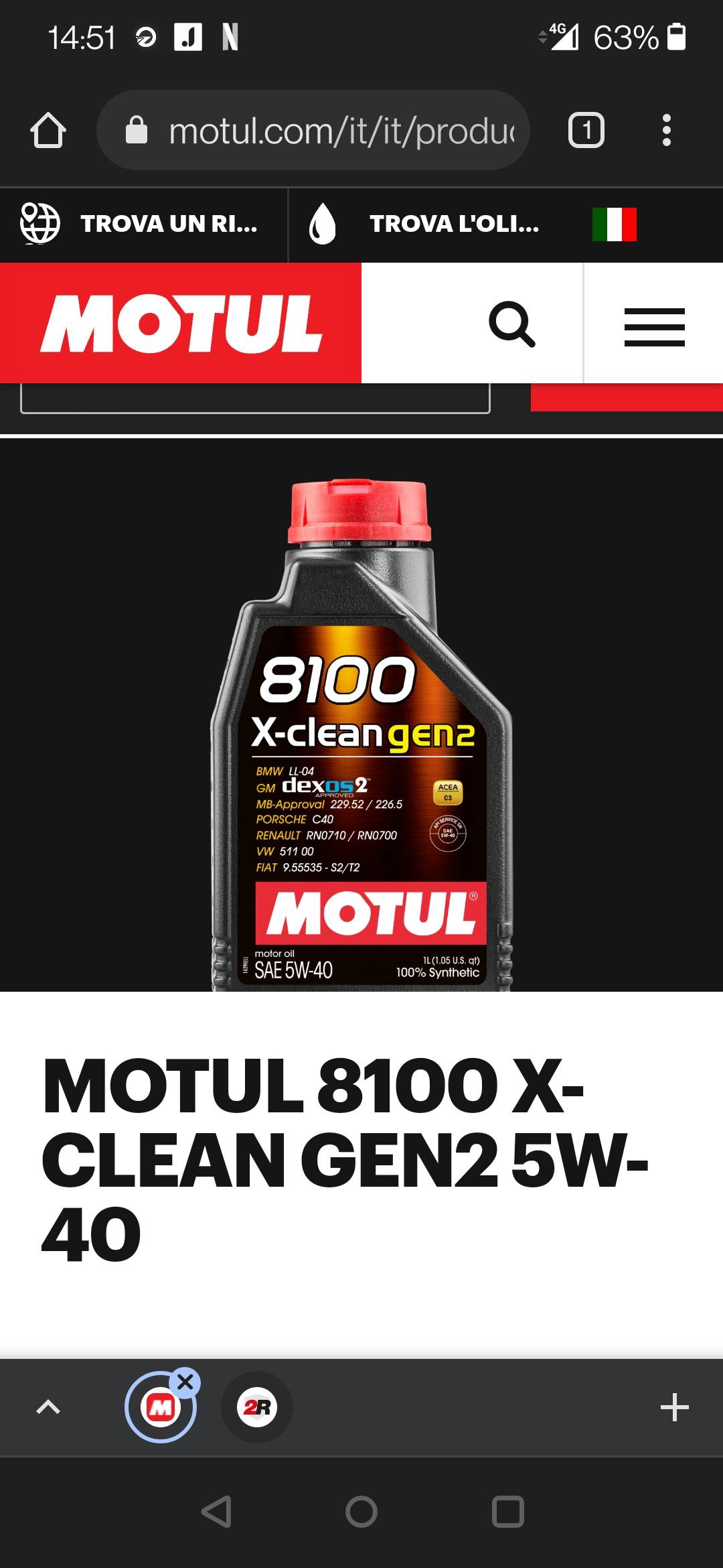

Si infatti farò così. Ma volevo alcuni consigli in più sulle differenze che ho visto tra i vari tipi di Motul per multiair.
Ciao io ho un Multiair 170 del 2012 E5 e da quando c'è l'ho ho sempre usato Motul 5/40 con cambio olio ogni 10/12K e ti posso dire che mi trovo benissimo, so che il Multiair E6 usano un'altra gradazione mi pare lo 0/30
    144.8 KB · Visualizzazioni: 99
Buongiorno, pongo una domanda forse superficiale ma necessaria per me.
Voglio acquistare autonomamente i pezzi necessari per il tagliando che devo effettuare all'auto tra poco. Non ho infatti più intenzione di farmi spillare cifre assurde come se avessi una Ferrari.
Per l'ultimo tagliano, effettuato esattamente novemila km fa, il meccanico ha messo il Motul con il quale ho notato un miglioramento oggettivo delle prestazioni.
Ora voglio acquistare io stesso il Motul e ho visto in rete diverse versioni che però hanno le stesse caratteristiche ma variano nella dicitura. Per esempio Motul xclean gen2, oppure Motul xclean, o Motul specific. Tra questi tre quale conviene prendere? più che altro considerata la famigerata delicatezza del motore vorrei non fare errori. Ho comunque notato che il più gettonato è il primo dei tre per la mia auto.
Attendo consigli e vi saluto.
Quello con le specifiche giuste è il
MOTUL 8100 ECO-CLEAN 0W-30​
