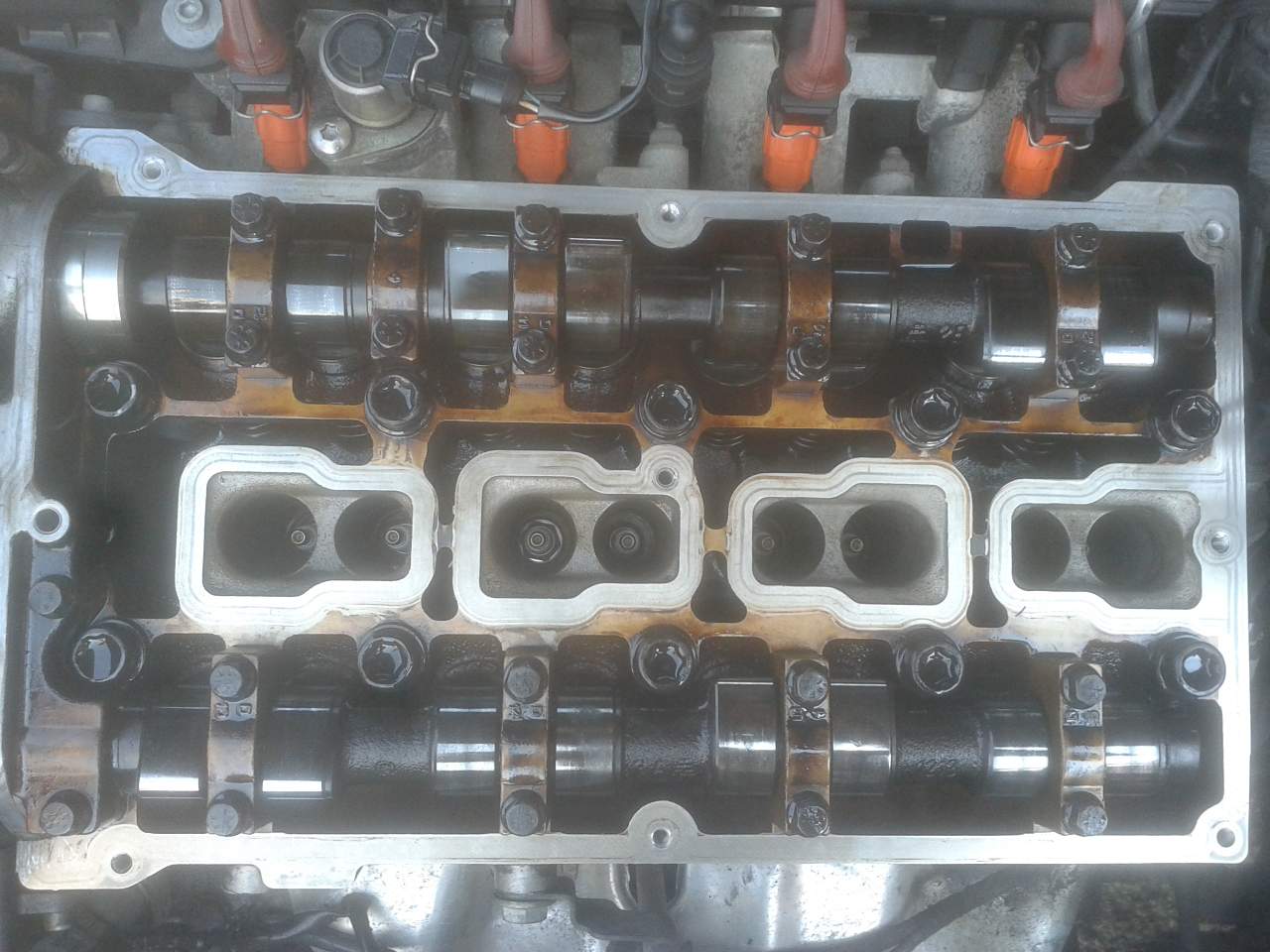

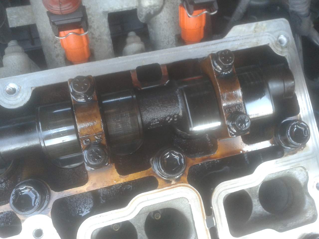

Ragazzi ho cambiato la guarnizione del coperchio valvole sperando di ridurre il trafilaggio d olio nelle sedi valvole e anche da altre parti. Quindi non potevo non fare due foto per mostrarvi l agghiacciante situazione del mio vano punterie. Che brutto, pieno di morchie. Dio solo sa quante scaldate ha preso questo motore.
Motore 1.6 twin spark 120cv 225000km
20km fa ho fatto il trattamento pulente con l additivo bardahl tuneup e poi cambio olio con il 5w40 sempre bardahl..adesso ho fatto il trattamento sintoflon però ho messo il 5w40 della castol che sulla carta se mi ricordo è pure migliore del bardahl, questa volta ho messo l additivo anche sull olio nuovo, sintoflon protector.
Avrei dovuto dare uno sguardo al vano punterie prima di fare i trattamenti con gli additivi per vedere il suo stato, però sono arrivato alla conclusione che questi additivi sono un po una fesseria, fanno bene solo alla nostra mente:D

225.000Km fino adesso con quale olio ha girato la macchina? ogni quanti km è stato cambiato?
se vuoi vederlo pulito smonta la testa e mandala in rettifica.
prova con lo shell Helix Ultra 5W-40. lo versi dentro, ci metti il tun up and flush e ci giri per 500km. poi lo scoli nuovamente.
metti ancora olio nuovo, trattamento con sintoflon ET. ci fai 2000km e poi cambialo nuovamente. però ci devi camminare con la macchina.

Un peccato non avere aperto il coperchio prima di fare il trattamento, e verificare lo stato morchia.
Cmq non credo sia sia stato il trattamento a imbrattare, pero al di sopra punterie credo sia il punto piu' difficile da pulire.
Ciao racconto un po' la storia dei tuoi cambi olio/additivi ???
Secondo me gli additivi non vanno usati come prevenzione, ma solo se servono al caso specifico.

Allora vi scrivo un po di tettagli:
possiedo la macchina da quando aveva 175000 km ho fatto cambi olio col selenia 20k con bardahl 5w40 e adesso col castrol 5w40 e tenevo l olio per non piu di 20000km, se potevo lo buttavo giu anche prima.
quando prima di metere il 5w40 bardahl feci il lavaggio con l addittivo bardahl, fatti circa 250 km stirando un po la macchina senza fermarmi e poi scolato l olio e poi messo l olio nuovo, questa volta invece ho usato l addittivo sintoflon et per circa 950 km anche oltre, sempre cercando di far lavorare la macchina anche a regimi alti, poi ho scolato l olio ed ho messo il protector sempre del sintoflon. Ovviamente ho usato gli additivi proprio per pure il motore, per pulire eventuali morchie, micro capillari dei passaggi olio, alberi a camme, guide valvole, pulire le fasce elastiche...insomma ho usato questi additivi pensando di far bene al motore, diminuire gli attriti, rumorosità e magari diminuire i consumi d olio!
