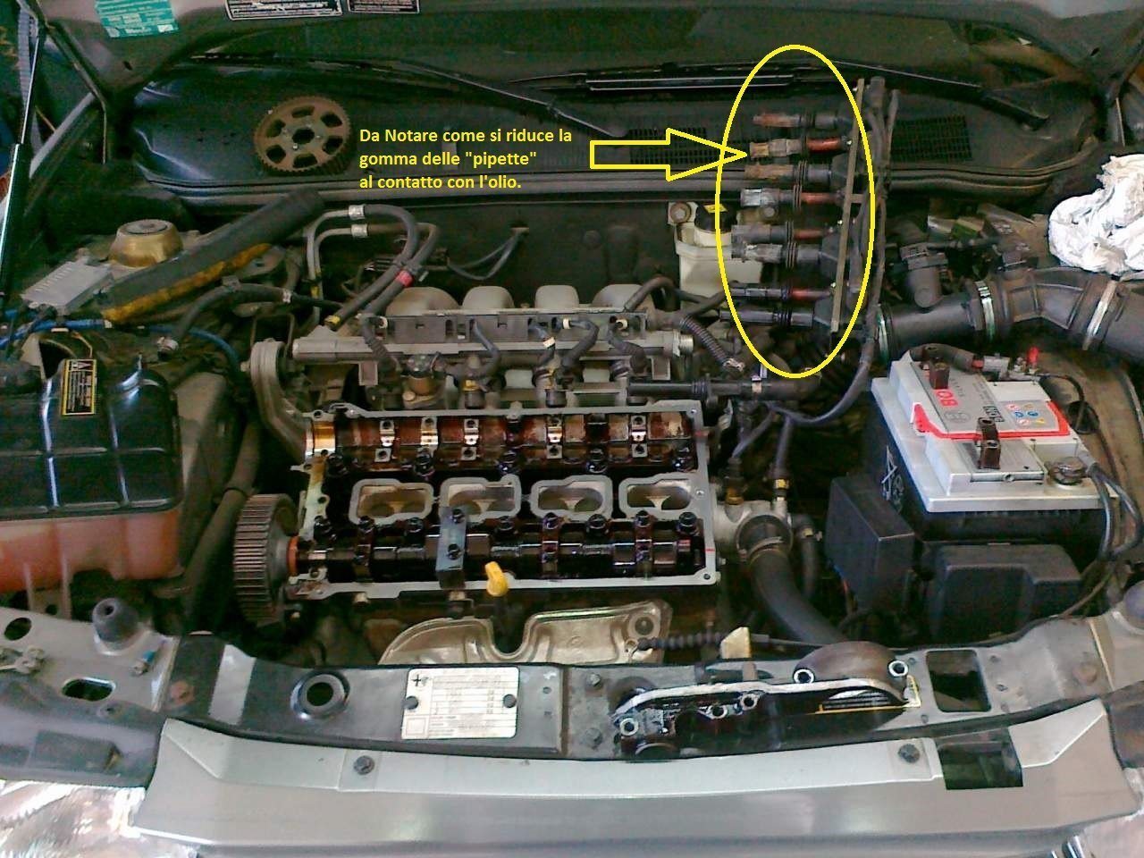

quel giallastro che si nota non è dovuto a bruciatore da parte "delle scintille", ma ai cappucci candela di gomma che col calore
e con trafilamenti d'olio si sono "macerati" e la gomma ha imbrattato la sede dei "pozzetti"

invece interferisce e come come interferisce quella patina gialla sulle pipette delle candele,
prova a riempire di olio i pozzetti delle candele se pensi non faccia nulla, poi ne riparliamo quando avrai provato!
