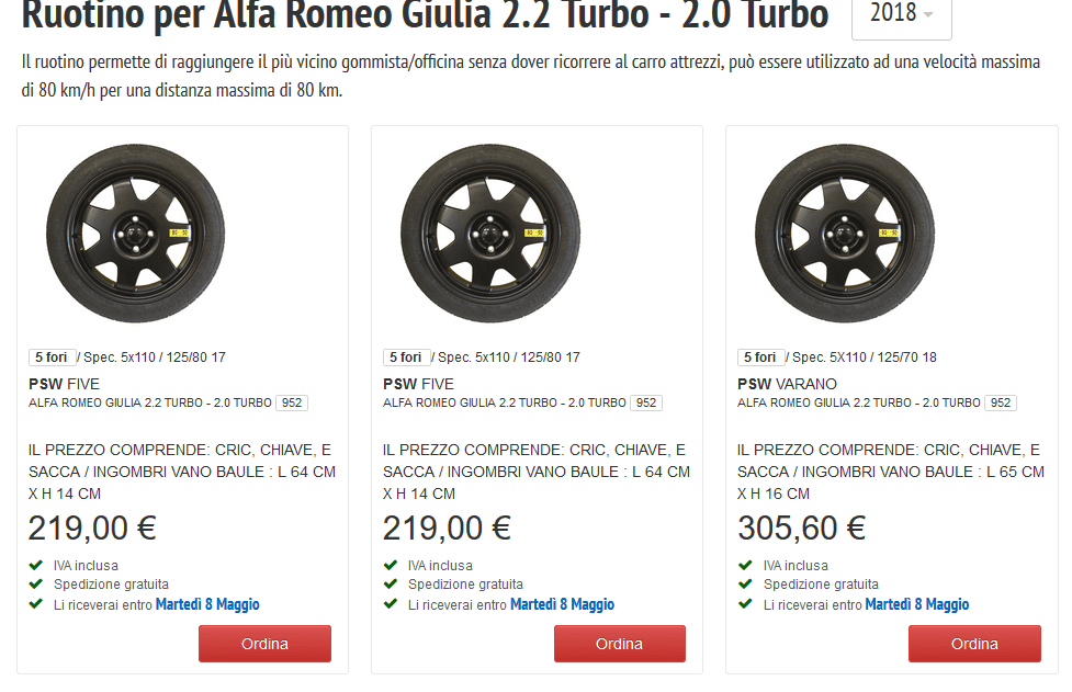

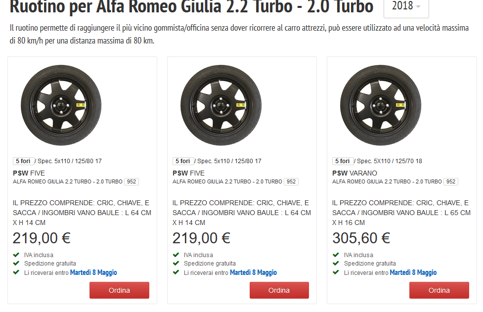

Ero tentato pure da prendere uno di questi in lega ma poi, ragionandoci su, ho optato per un ruotino da 17 recuperato da una 159. Quello in lega è più "accattivante" ma per stare nel baule è sprecato. Con 30 € ho ottenuto lo stesso risultato.
Ottimo!!!
Con quello che costa ci avevo pensato, ma non ero sicuro di poterla montare sulla Giulia senza problemi.
Sai se il crick dalla 159-147 va bene??
Ottimo!!!
Io ho utilizzato il crick della mia vecchia 156 ma ho dovuto modificare la testina per far si che si adattasse ai supporti della Giulia. In questo thread trovi un sacco di info: Ruotino di scorta
