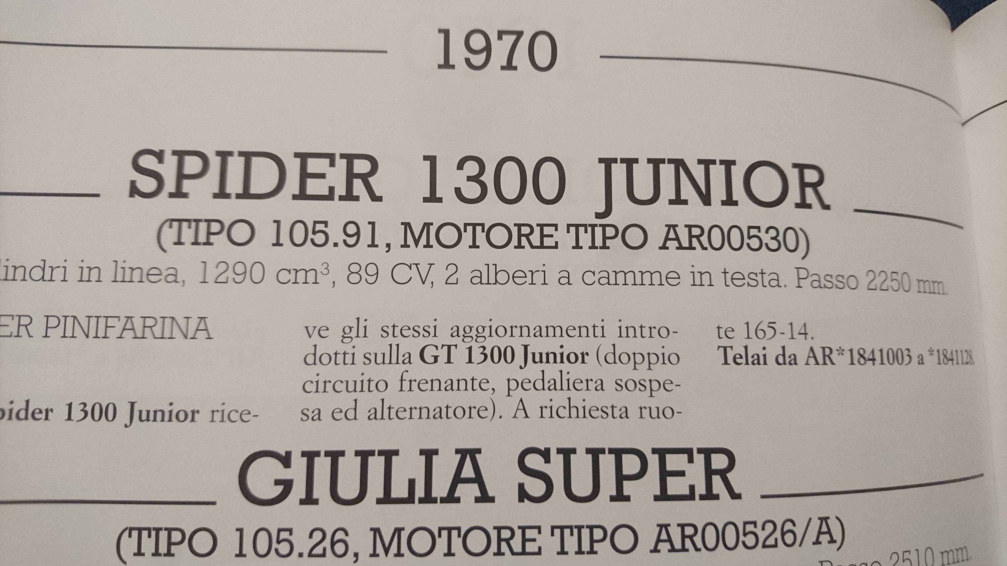

stò restaurando un 1300 CT del 1971 telaio n AR*1841768 e monta un motore AR00530*N1994*.
1) cosa indica la sigla N1994 ?
2) Il motore è quello corretto x un auto del 1971 ?

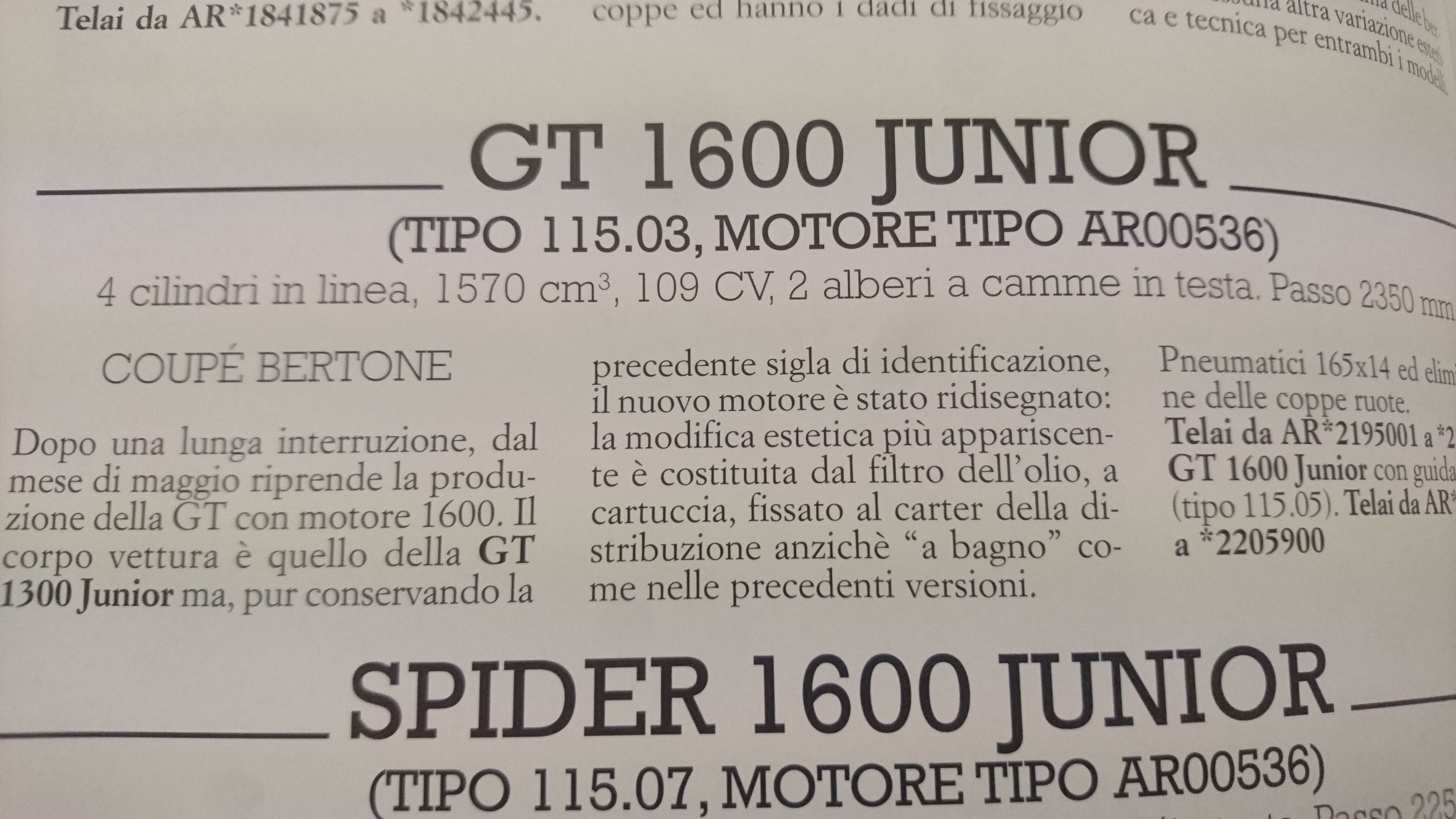

3) Per le auto di quell'anno il filtro dell'olio doveva essere quello verticale che si inserisci all'interno del bicchierino o il classico filtro a vite come sulle auto moderne ?
ringrazio tutti x la collaborazione !!
Qualche informazione generale posso dartela ma nessuna certezza. La tua auto rientra tra quelle costruite nel 71 dal numero di telaio e il tipo di motore è quello giusto!
Il filtro dell olio avvitato ho notizie sul motore 1600 dal 72 e probabilmente l hanno messo nello stesso periodo anche su 1300.
