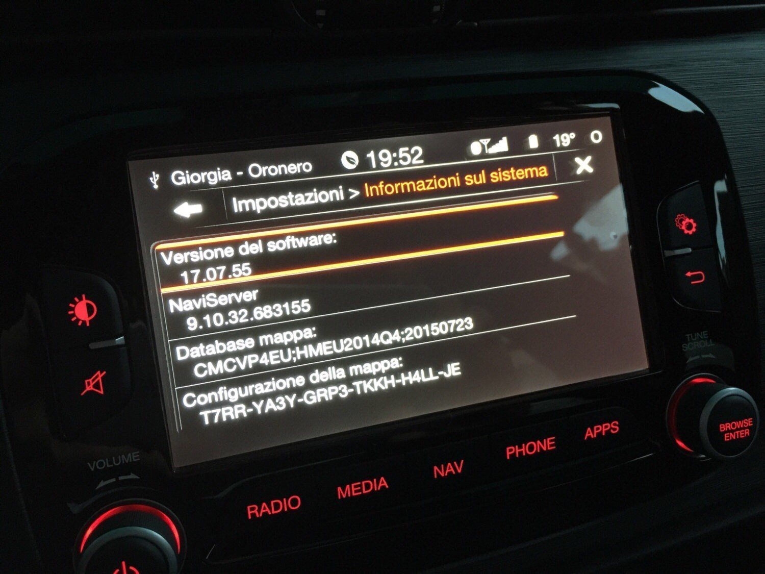

Ok... ho fatto tesoro dei tuoi consigli e dei suggerimenti di None e ho letto tutte le pagine delle discussioni che mi avete evidenziato. Al netto delle mie conoscenze e dell’”immensità” degli spunti che avete fornito sono giunto ad alcune (spero positive) conclusioni:
- DAB e sincronizzazione dell’ora possono essere riattivate utilizzando ALFAOBD e poi con il riallineamento Proxy
- la possibilità di attivare i servizi live di Uconnect dipende dall’effettiva fruibilità degli stessi prima della rimozione e sostituzione di Uconnect 5” con Uconnect 6,5”
- l’aggiornamento software è stato effettuato in occasione dell’installazione di Uconnect 6,5” e la mia situazione attuale è quella che mostro in foto

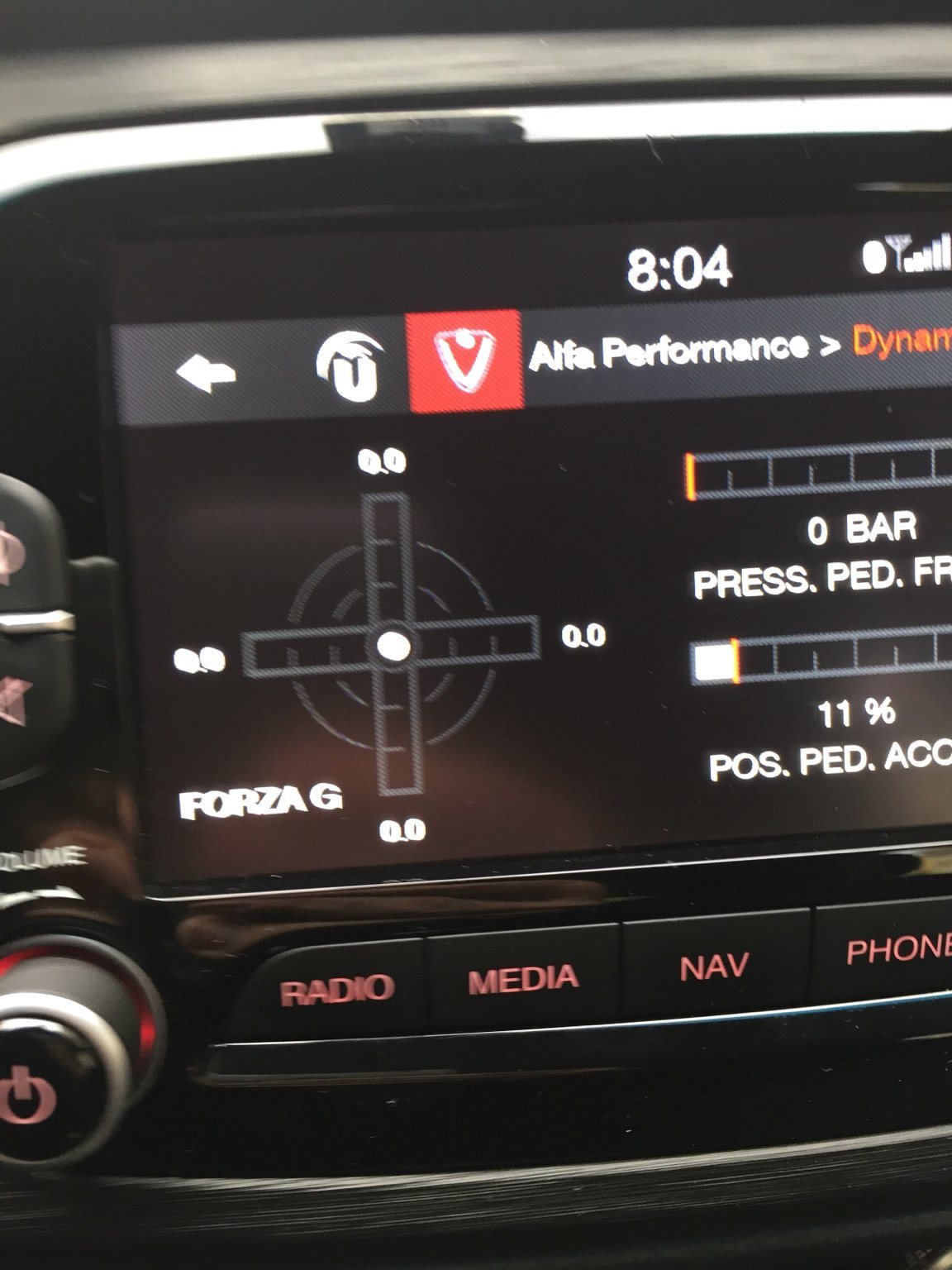

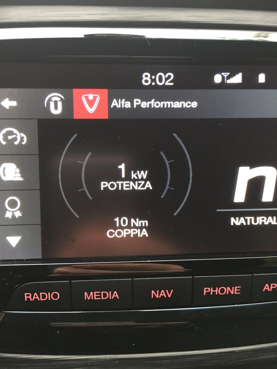

- Alfa Performance funziona correttamente
Visualizza allegato 153889
- Alfa Performance funziona correttamente Visualizza allegato 153890
Visualizza allegato 153891
