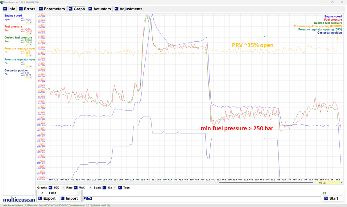

Attraverso multiecuscan sono riuscito ad accedere al log degli errori che allego di seguito. Entrambi gli errori sono venuti fuori uno dopo l'altro mentre la macchina era in corsa.
Noto le seguenti cose dal log degli errori (orrori):
  • La pressione nel rail e' molto bassa (130 bar) al di sotto del valore che registro quando la macchina e' al minino (~250 bar). I target della pressione e' in un caso 1250 bar e nell'altro 835 bar
  • Il regolatore di pressione e' aperto poco (25-27%) mentre di solito, sia al minimo che in movimento, rimane aperto a circa 35%
  • Durante la misura dei due errori la pressione e la temperatura del carburante non cambiano, gli altri parametri del motore invece si.
Ho allegato un grafico delle misure fatte con la macchina in movimento che va in protezione. Per tre volte, con la macchina in marcia, provo a spegnere e riaccendere il motore senza riuscire a far salire i giri. Alla quarta volta tutto torna normale. Purtroppo non sono riuscito a misurare il target della pressione perche' ho semplicemente usato il cellulare la mattina presto, pero' e' chiaro che la rpessione nel rail continua a salire (valvola della pressione bloccata in una posizione?).
A seguito dell'errore fatto anche un test a macchina statica e uno in movimento (vedete gli altri due grafici) e ho notato le seguenti cose:
  • La pressione nel rail segue sempre bene il target anche se c'e' la spia accesa
  • La valvola regolatrice di pressione e' sempre a 35% aperta
  • La macchina risponde bene ai comandi per tutta la durata del test
Allego il grafico del test statico.

Ho appena notato di essere stato inaccurato nella descrizione del primo grafico (il test drive).
Durante i tentativi di riaccensione del motore (linee rosse), la macchina parte, il motore va al minimo ~1000RPM, ma non riesco ad accelerare.
Nel frattempo potete notare che il sensore della pressione non sente niente ma la pressione continua a scendere come un palloncino che si sgonfia. In realta' in questo frangente il motore si e' riavviato.
La terza volta (linee verdi) il motore si riavvia e riesco ad accelerare di nuovo., Il sensore di pressione nel rail risorge miracolosamente e mi dice che ho pressione. La macchina exce dalla modalita' di protezione.
Sospetto sensore di pressione o suo cablaggio o centralina.
Sono fuori strada?
