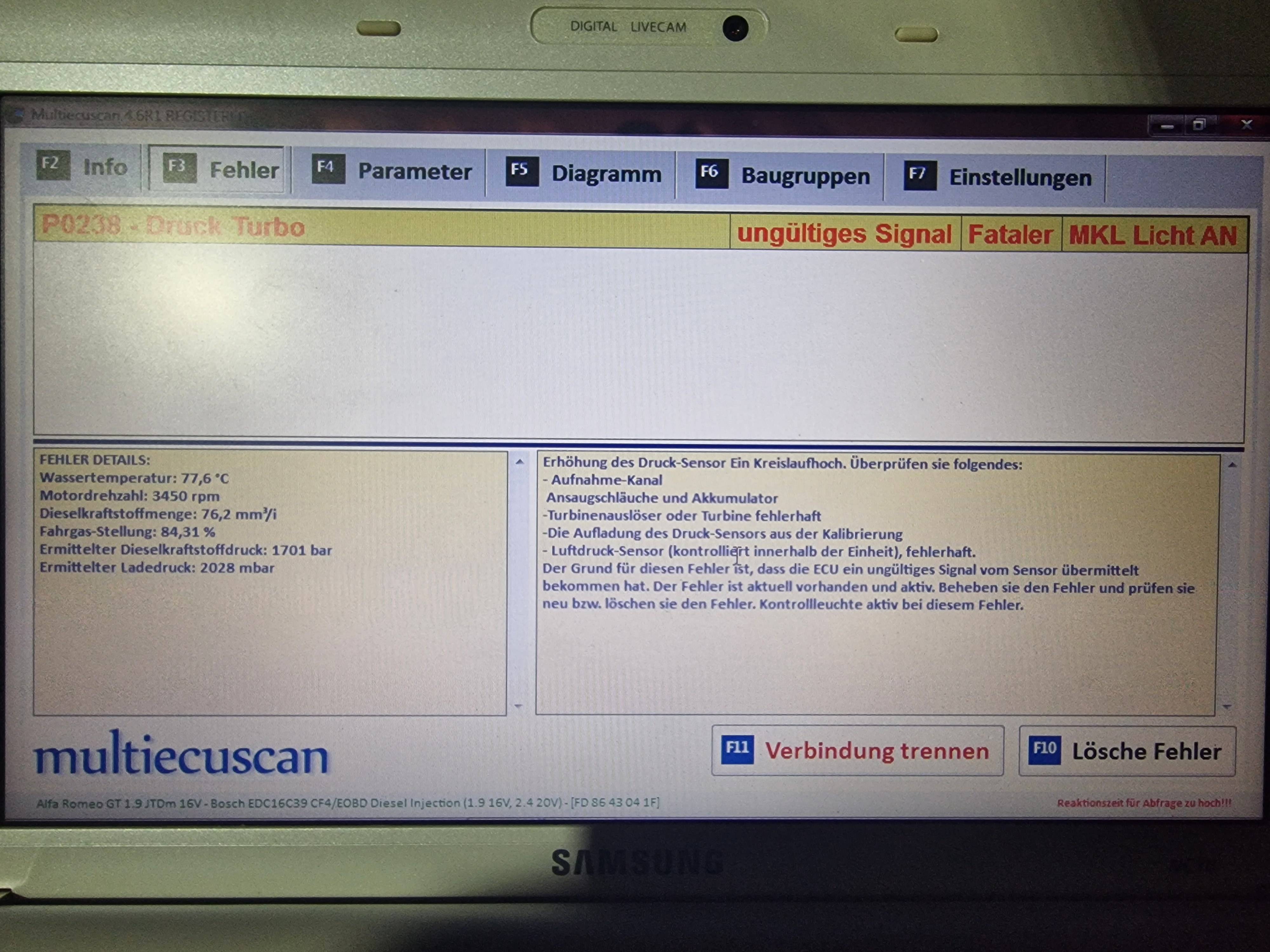

Anzi zero parole che dirti la macchina va forse oltre 1000km bene poi cosi a caso esce passando i 140kmh+ la spia del motore e va in recovery spegnendo e riaccenderlo va di nuovo normale ma la spia del motore sempre accesa ultimamente e uscito anche il codice d'errore che il fap sia pieno cmq per la seconda volta esce di piu il P0238 cmq la macchina va anche oltre i 190kmh+ ma cosi a caso e puoi succede questo fatto

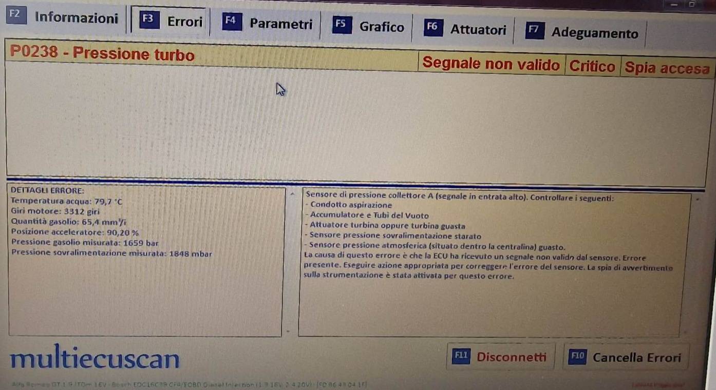

Posso fare una CSV con MES dimmi cosa metterci e te lo mando forse tu capirai cosa potrebbe essere
#10
Vorrei riaprire questo Post cmq l'errore ce sempre solo la cosa strana che ora lo fa da 160 km/h in poi sempre lo stesso errore va in protezione e codice d'errore nella centralina P0238 non e cambiato niente ma la turbina e ancora da verificare ma e possibile che sia la solenoide o il debimetro?
