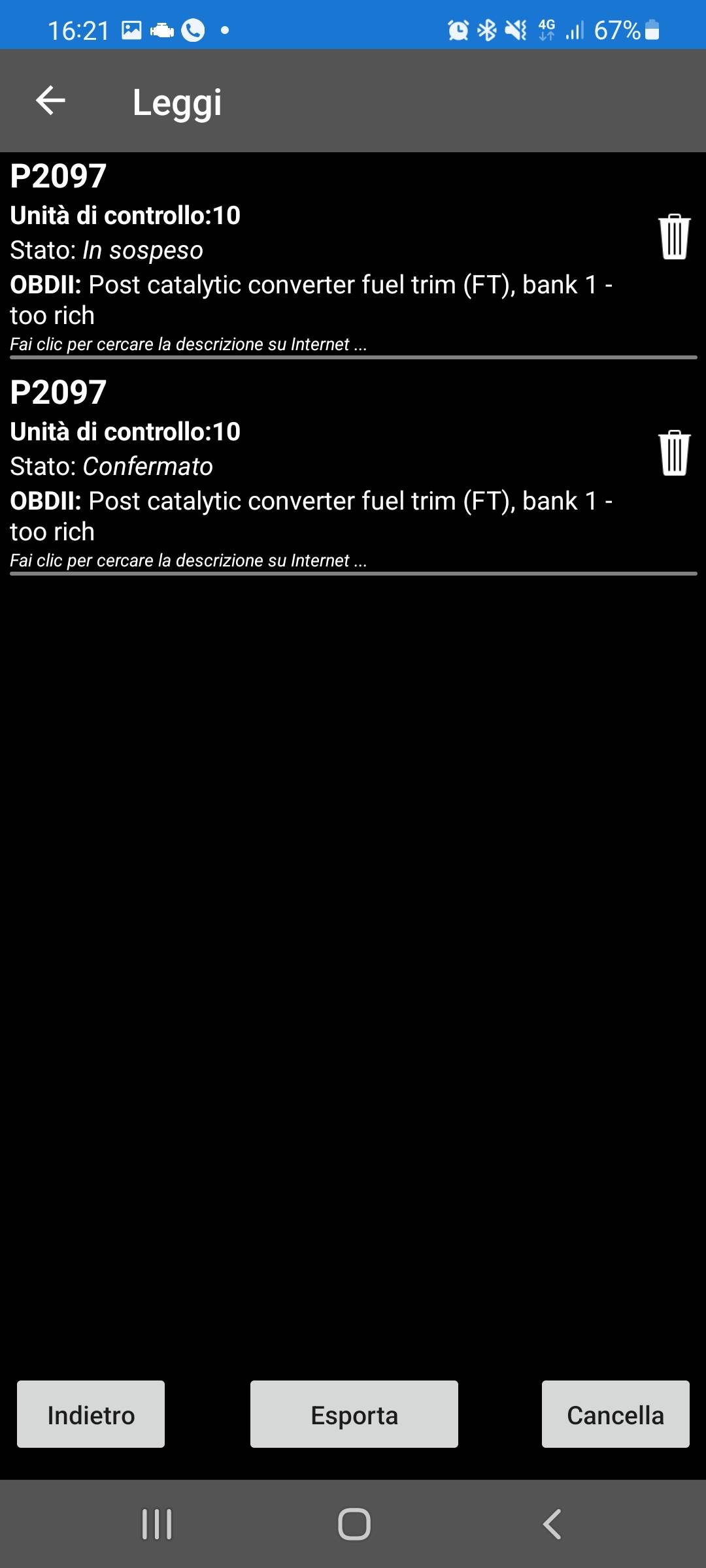

Buonasera a tutti, da circa 1 mese e mezzo, sono possessore di una 159 TBi del 2010, da qualche settimana ogni 3-5 giorni mi si accende la spia motore.
In diagnosi, se la faccio io, con interfaccia OBDII "ELM 327" dallo smartphone, mi compare codice errore P2097 e in descrizione "Post catalytic converter fuel trim (FT), bank 1 - too rich".
Se vado dal meccanico con lo stesso codice errore, la sua diagnosi legge "sonda lambda a monte".

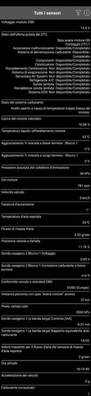

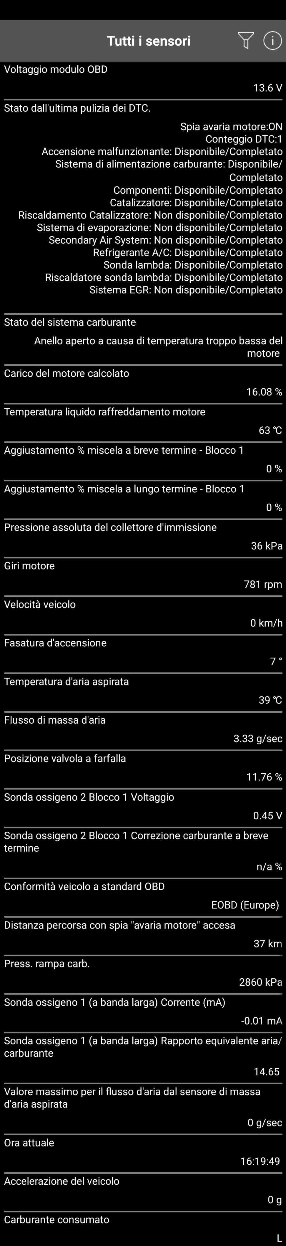

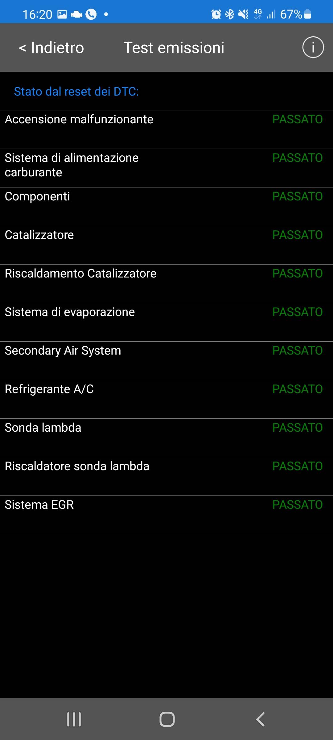

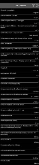

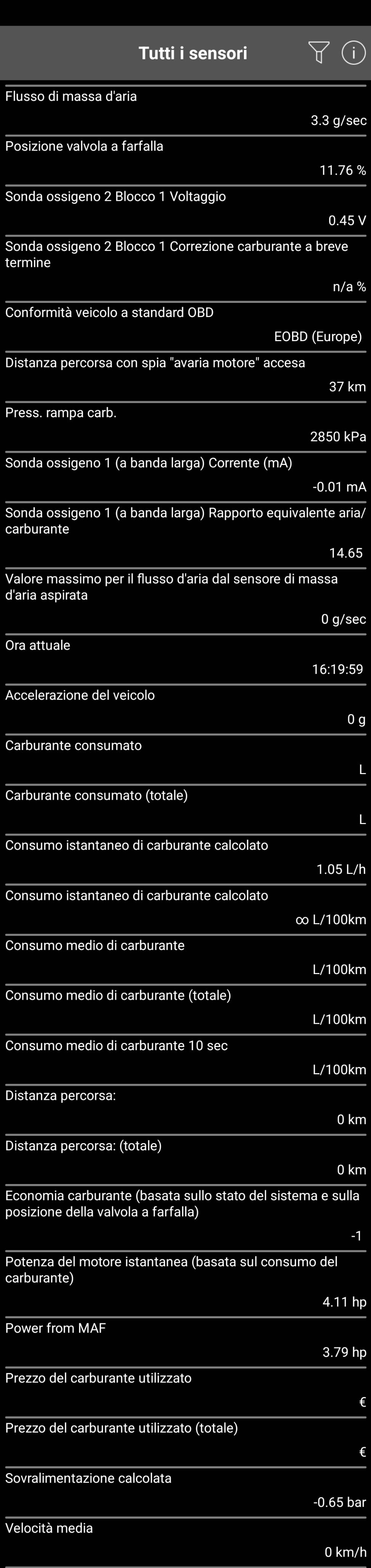

P.S. La vigilia di Natale con mio fratello abbiamo fatto qualche test all'auto su strada, con andatura un pò più "spinta/allegra" dei soliti percorsi quotidiani, voleva vedere come teneva le curve rispetto la sua 156 e al nostro rientro, abbiamo sentito un leggero "ronzio" provenire dal vano motore.
Allego qualche screen dell'errore riscontrato, dei test effettuati e un piccolo video del ronzio che non so, fino a che punto centri con la spia motore P2097, ma comunque ve lo condivido in cerca di opinioni/consigli.
