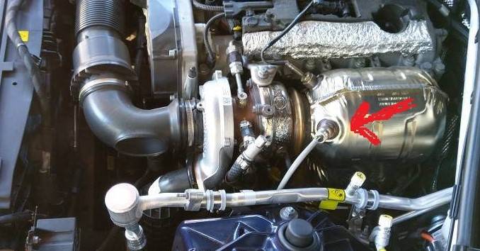

Ciao gente, è un po' che mi si accende (e si spegne da sola dopo 4-5 accensioni) la spia motore, sono andato in officina a leggere il guasto, sembra essere la sonda lambda a monte difettosa...
In effetti la macchina va automaticamente in N (però posso andare tranquillamente senza problemi). Non ho la possibilità di impostare il manettino diversamente. Ho notato un aumento dei consumi...

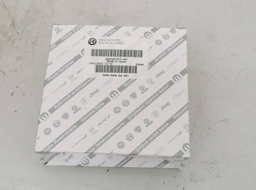

Spesa per la sonda (originale) 167 euro + Iva
Mi deve arrivare la prossima settimana...
Qualcuno ha avuto un problema simile ? Ho 118 mila km, 2.2 diesel 180cv
Arrivata la sonda lambda a monte del catalizzatore (originale Alfa, made in japan). L'ho montata ieri dal meccanico. Il montaggio era semplicissimo, si toglie il coprimotore e la sonda è inserita nel catalizzatore, in cinque minuti si fa tutto.
