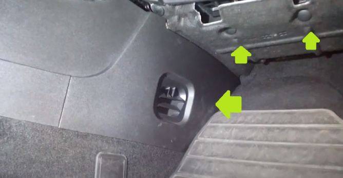

Ho visto un video Toben smontano tutto il porta ogettiPer sostituire il filtro antipolline devi togliere la copertura sotto il cassetto fossata con 3 clips.Non devi smontare il vano portaoggetti..
