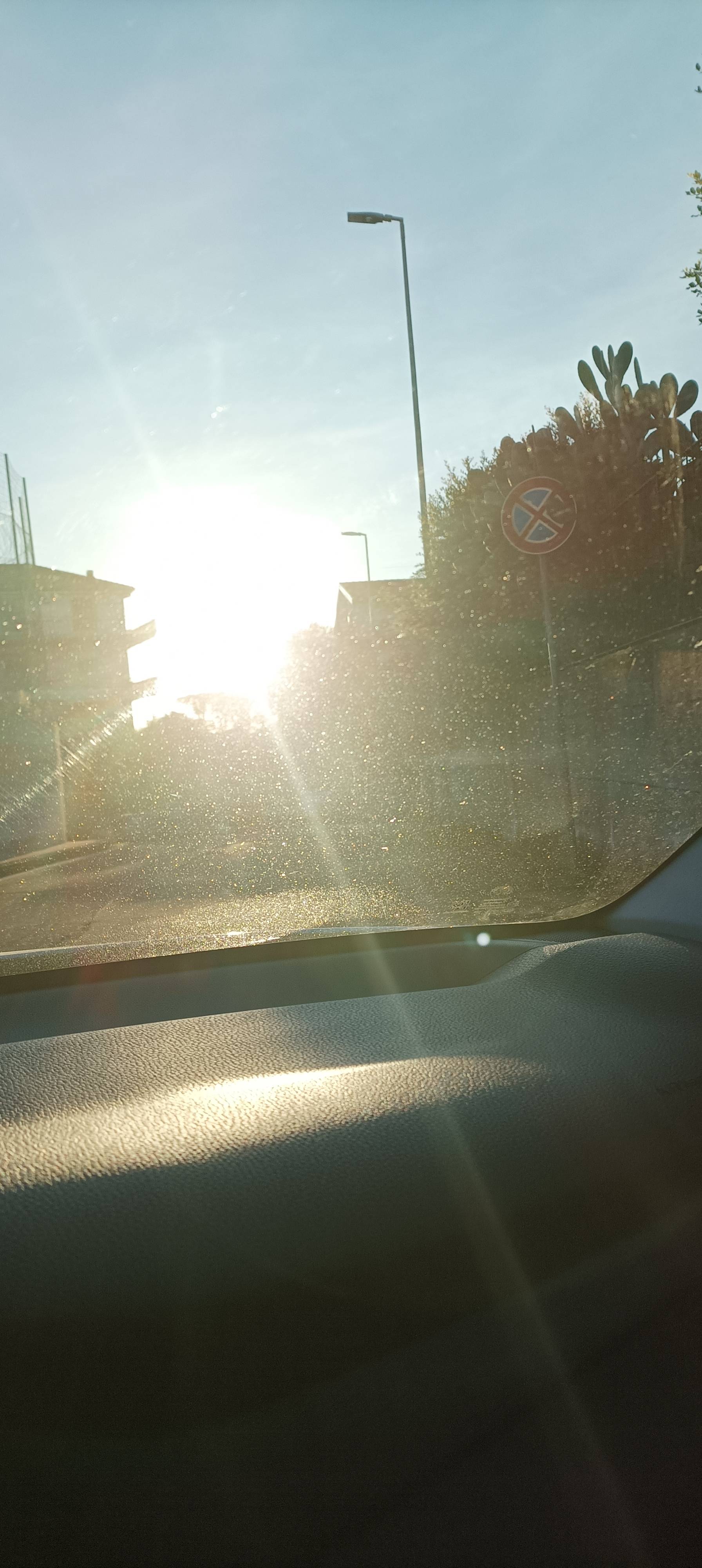

Parabrezza puntinato

Prova con l’ossido di cerio
#3
se sono bollicine dell'adesivo tra i due strati, non credo che ci siano trattamenti superficiali da poter fare
#4
esatto ho provato con polish all'ossido di cerio e non fa nulla ma si può un parabrezza rovinare cosi ?
l'uinco problema è al sole che diventa inguardabile perchè all'ombra problemi zero!!! si deve cambiare non possiamo fare nulla?
#5
Ciao la pellicola nei due strati di vetro a fatto aria formando le bolle
E da sostituire
#6
hai provato a chiedere in una officina specializzata nella sostituzione,
se esiste un trattamento per recuperare senza smontare il vetro ???
#7
Infatti ho visto online a 300 il parabrezza quanto chiederebbe gtglass per cambiare oggi un parabrezza del genere?
