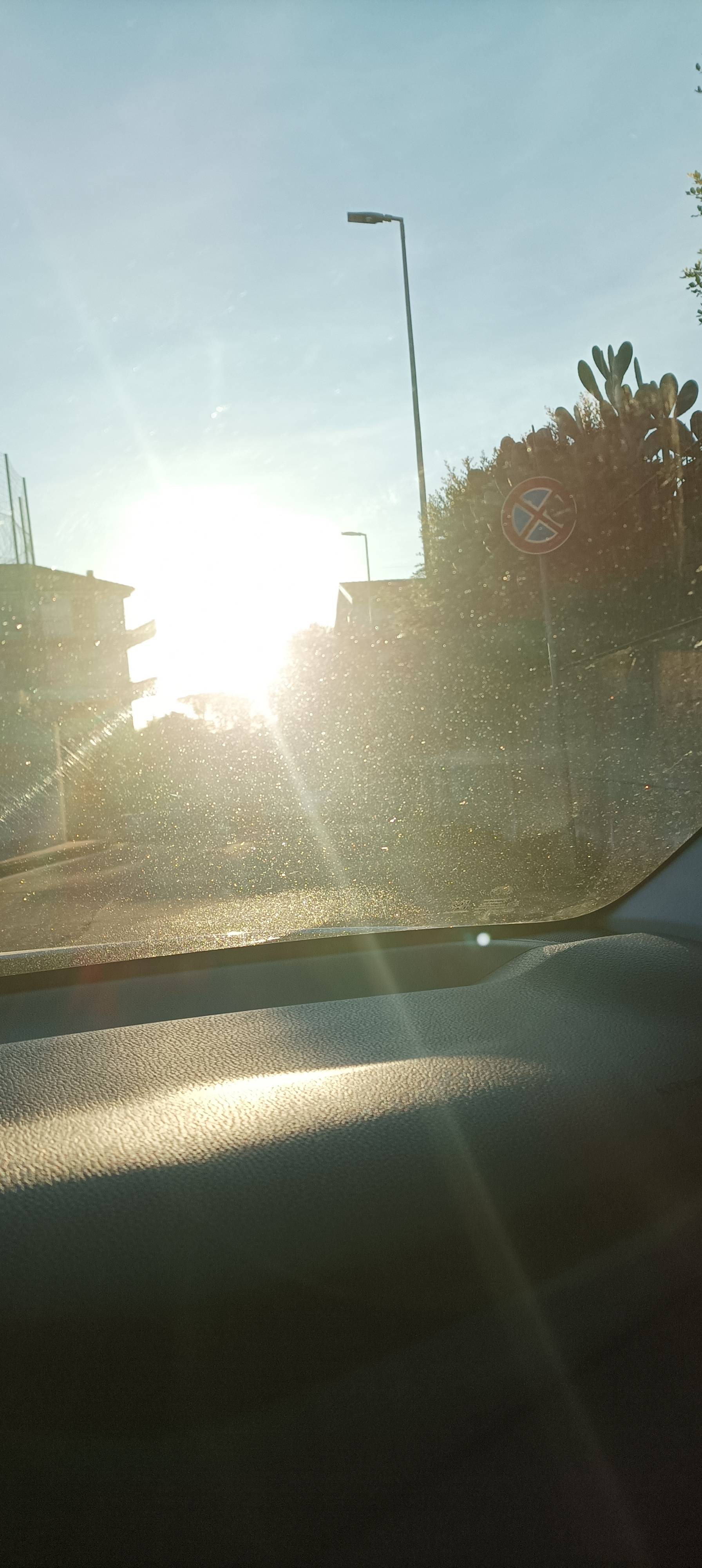

Ragazzi ho il parabrezza da quando ho acquistato la macchina che al sole ha questi puntini ma al tatto non si sentono cosa può essere?
Ciao, anche la mia Stelvio, controluce, presenta tutti questi puntini sul parabrezza. Sembra come una finissima resina.....ma non è nulla di ciò. Se cerchi sul web si trovano su varie auto situazioni come queste.....e sembra essere un difetto di fabbricazione dei parabrezza.....mah.....
Piu' che sembrare direi proprio che e' un difetto.
Provare a pulirlo con la pasta per parabrezza allo’ossido di cerio.
Dicendo che ne ho lette di ogni, per varie marche di auto, intendevo dire che si passa da difetti nelle "pellicole" di stratificazione presenti tra le lastre di vetro, a fantomatiche impurità che si sono invece depositate esternamente sul vetro e che qualcuno è riuscito a levare con interventi di lucidatura professionale del parabrezza......per quanto mi riguarda proverò a pulire il parabrezza con acqua ed ammoniaca.....sperando siano residui di cera, ma non ci spero molto purtroppo.....
Ma e' ancora in garanzia la macchina?
Dunque, questa sera ho fatto delle prove. La macchina è stata da me lavata con cura ieri. Per questo oggi il difetto sul parabrezza si notava parecchio, con luce radente. Ho lavato il parabrezza dentro e fuori col Vetril e l'ho asciugato bene. In una zona in alto e verso il bordo del parabrezza, ho passato del polish fine per lucidare la carrozzeria. Poi ho passato nuovamente il parabrezza col Vetril. In seguito sono uscito con l'auto in strada ed ho accostato in prossimità di un lampione, per vedere se vi fossero ancora "giochi" di luce dettati dalle macchie. Bene, in prossimità della zona trattata col polish, praticamente sparite. Permangono ancora nelle altre parti del vetro. Ciò mi fa escludere dunque un difetto di fabbricazione del parabrezza. Sicuramente qualcosa avrà contaminato l'esterno del parabrezza, e penso a qualche fine resina di piante molto molto resistente. In effetti ho notato qualche deposito più consistente nella parte bassa del vetro, dove sostano le spazzole dei tergicristalli. A questo punto, la soluzione ottimale potrebbe essere quella di usare un prodotto apposito per polishing dei vetri auto, oppure affidarsi ad un esperto di car detailing e sentire un suo parere.
Ripeto: bisogna usare un poliah a base di ossido di cerio. È specifico per il parabrezza
