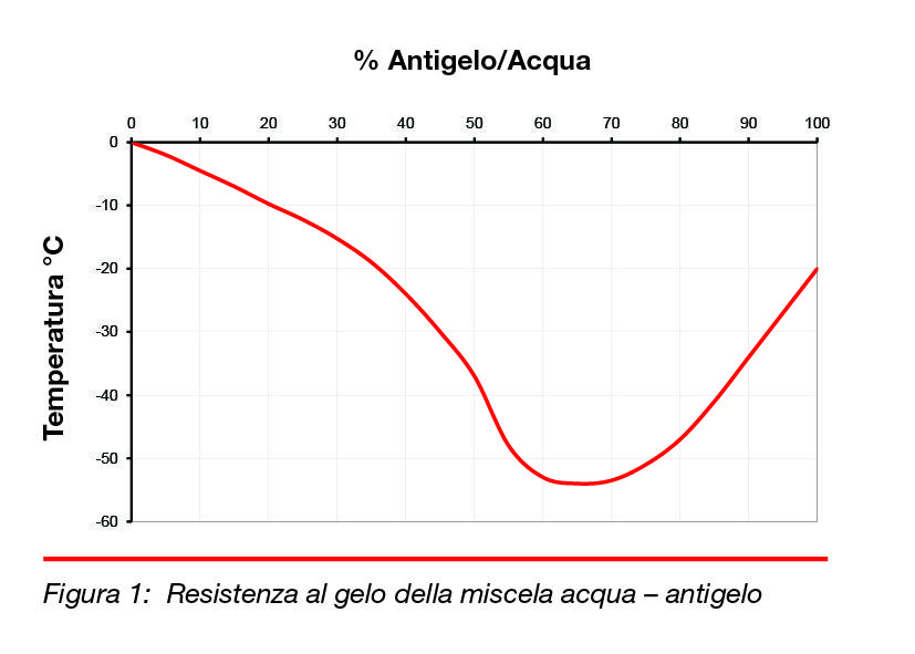

No. Una maggiore concentrazione di Paraflu riduce la capacità refrigerante (scambio termico) del liquido. Alle nostre latitudini la massima protezione si ha con un rapporto 1:1 in acqua demineralizzata. Visualizza allegato 253768
A parte che in estate vale la curva di ebollizione e non quella di congelamento,
Poi la curva è valida su liquido nuovo, ma quello vecchio degenera per cui un bicchiere di liquido non diluito ripristina parzialmente le caratteristiche,
Al contrario l'aggiunta di sola acqua le peggiorerebbe
#12
Vedi il grafico. Superare il rapporto 1:1 è inutile, anzi no, dannoso. La curva di ebollizione sale perché il glicogeno etlilenico ha temperatura di ebollizione prossima a 200°C.
