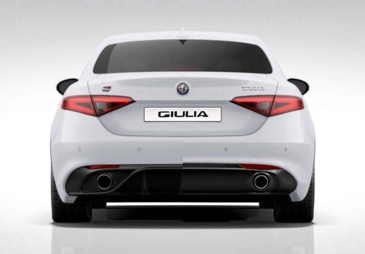

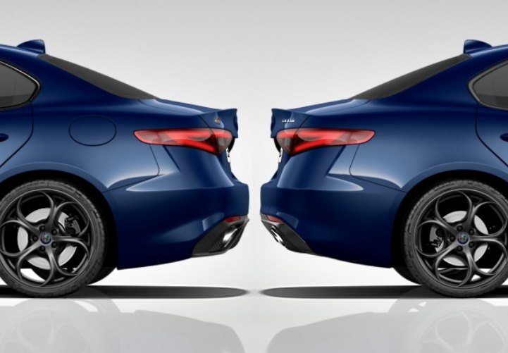

Le avevo già messe tempo addietro o qui o in altro thread, son diversi
Reazioni: rube7
