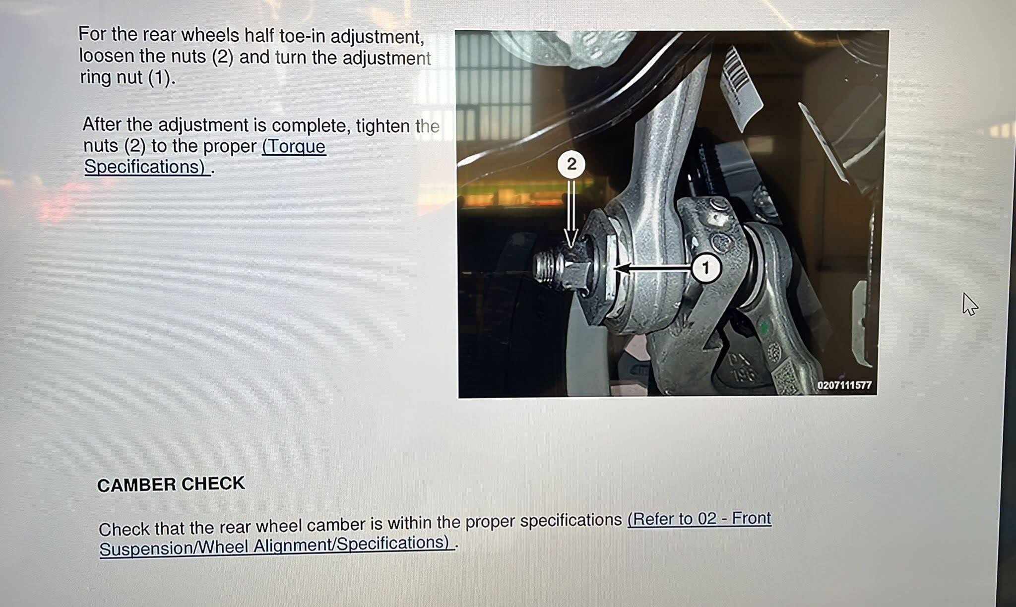

Bene prova ora, fammi sapere poi che pressioni hai messo, cosa importante sulla Giulia e che molti gommisti non sanno o non sanno fare, al posteriore si può regolare la convergenza, ma soprattutto la campanatura che su una posteriore è fondamentale. Io per esempio ce l'avevo sballata e sono dovuto tornare dal gommista con le foto dell'eccentrico dove si regola perchè lui non riusciva a trovarla
Intendi questa???
