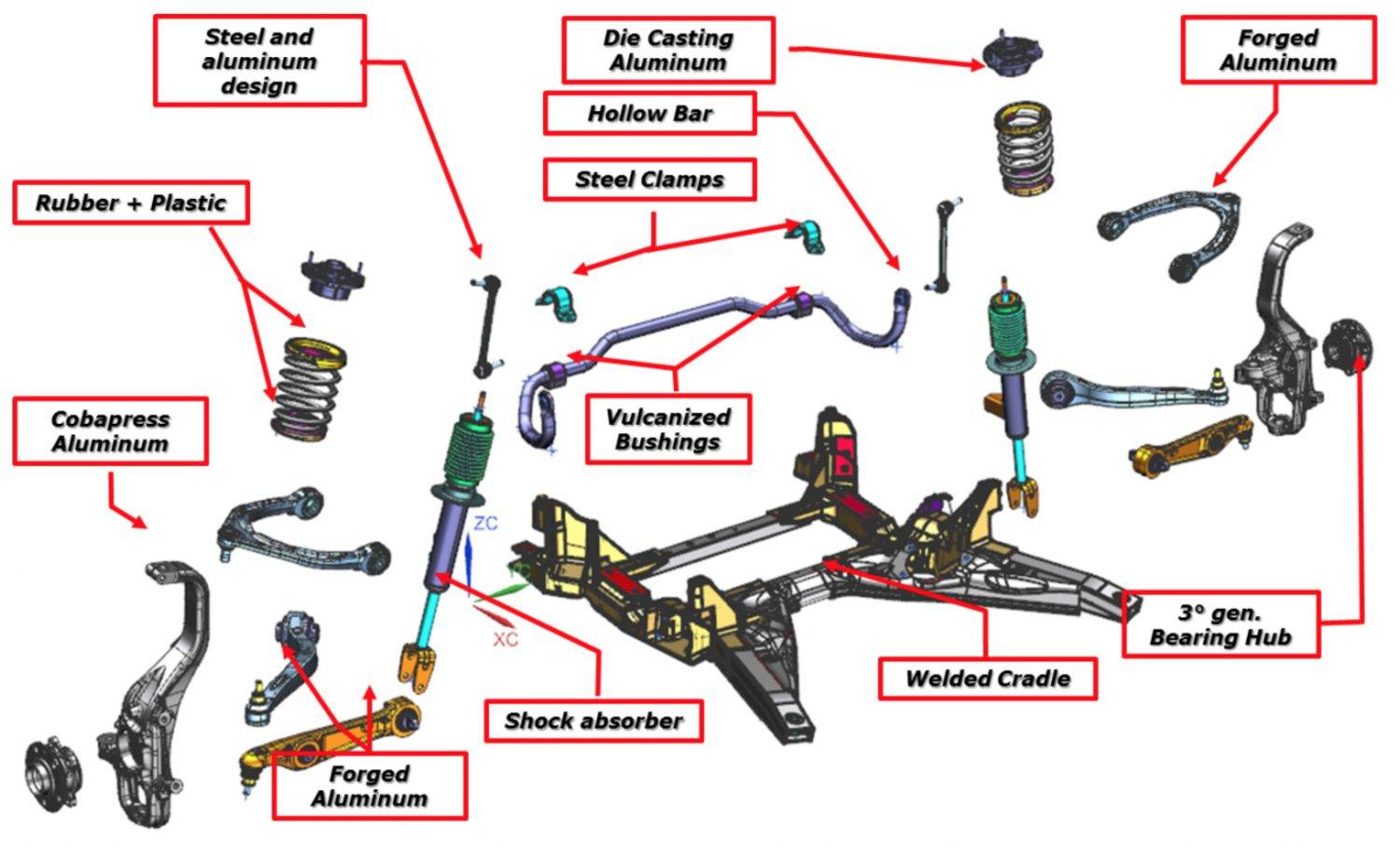

Io li ho su da circa 6 mesi. Si è irrigidita un pò perchè ho cambiato anche le molle. Nessun ondeggiamento e se dovessi cambiarli li rimonterei senza pensarci un secondo. Giulia Veloce Q4 con cerchi da 19 differenziati. Sicuramente lavorano in maniera diversa chi ha avuto problemi magari aveva cerchi e gomme diverse dalla mia. La mia va molto ma molto meglio di prima. Tieni presente poi che il gruppo sospensione non è fatto solo da molle e ammortizzatori come puoi vedere. Le biellette collegate alla barra stabilizzatrice lavorano tantissimo e io quando ho smontato le originali (110K Km) le ho trovate veramente messe male. Praticamente erano completamente snervate e le due testine non offrivano più nessun tipo di resistenza.
