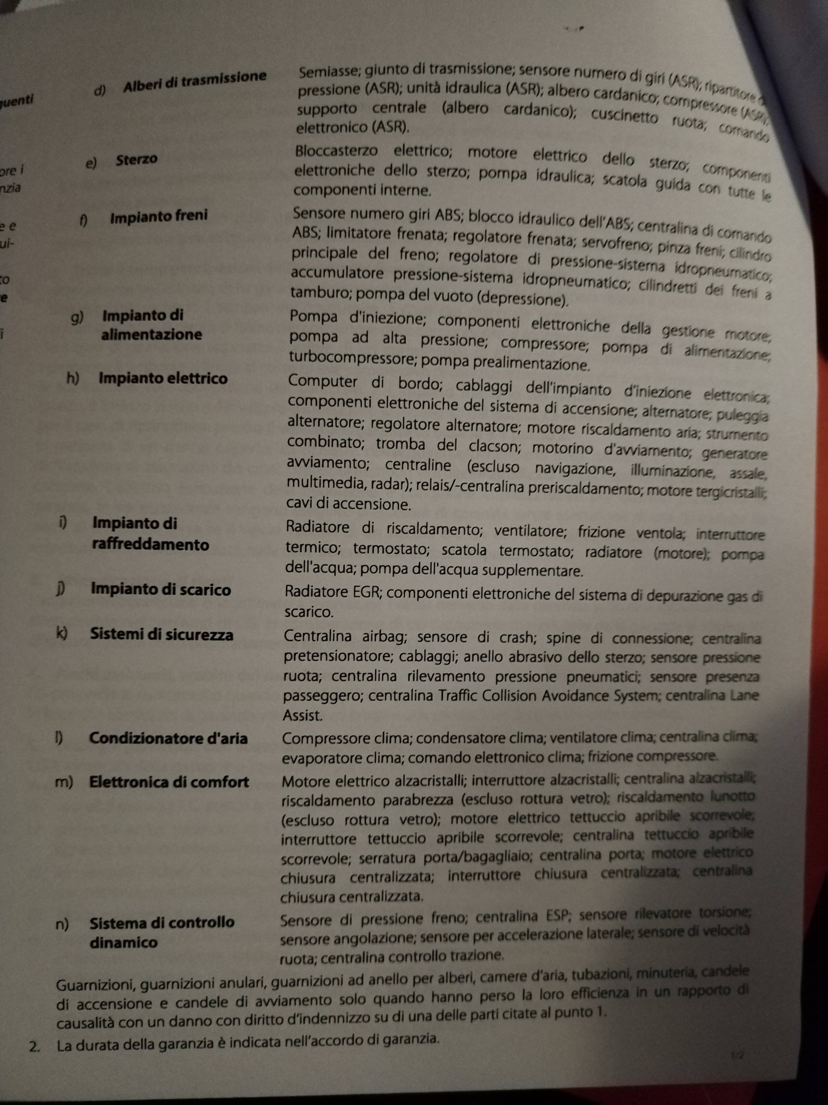

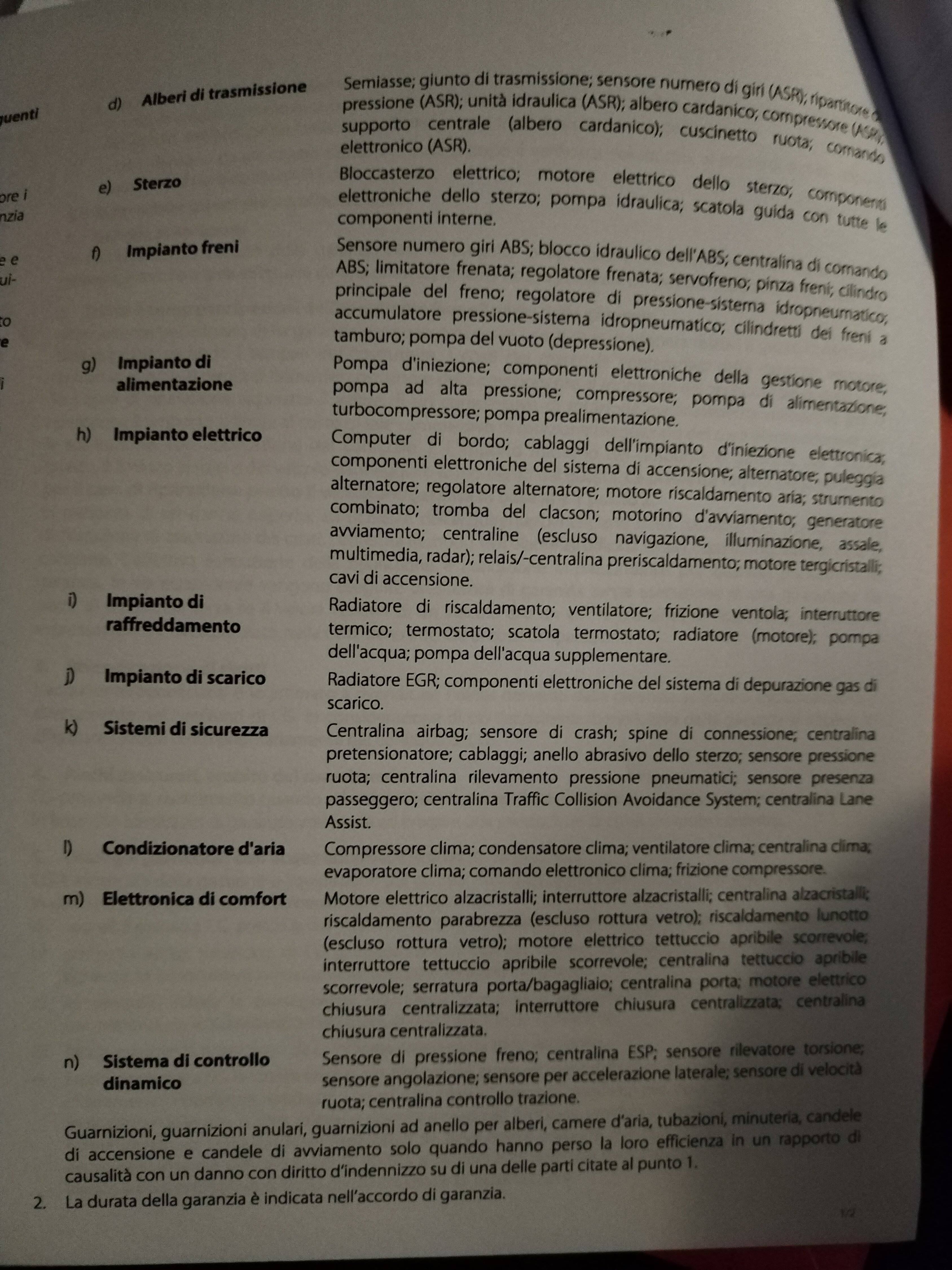

Ciao, tra un tira e molla ho deciso di portarla a riparare e siccome è in garanzia e stanno cercando i allungare i tempi ti chiedo se è presente (vedi allegato) fra i componenti il body computer. Si intende computer di bordo o centralina multimedia? Ps. È una saldatura della centralina il problema hanno approvato quelli di autostar (si ho comprato una Giulia alla BMW ahaha)
Grazie
Grazie
