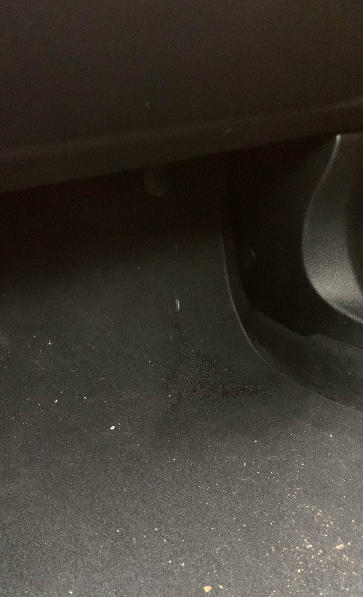

Ciao a tutti.
Ieri pomeriggio, dopo il potente acquazzone che si è abbattuto su Torino, salendo in macchina ho notato delle gocce d'acqua sul tappetino lato passeggero (per fortuna avevo messo i tappetini in gomma). Stamattina non erano solo goccioline, ma c'era un po' d'acqua sul tappetino.
Toccando con la mano la parte immediatamente sopra, sotto il portaoggetti per intenderci, ho notato che era umido, in prossimità di una vite che non saprei cosa regge (vicino alle quattro bocchette d'aria).
Escluderei che sia la condensa del condizionatore (lo avevo usato poco prima per pochi minuti, ma mi sembra un'ipotesi molto remota) e non essendoci goccioline da nessun altra parte nelle zone attorno, cercando un collegamento con l'acquazzone, è possibile che si sia riempito il condotto di scarico dell'acqua che scende dal parabrezza e che questa si sia riversata dentro la plancia? Non conosco il layout del condotto in questione, ma è l'unica cosa che mi viene in mente...magari il condotto era già ostruito con foglie e sporcizia.
Dovrei smontare il coperchio sotto la plancia? Se esiste un vaso di scolo dell'acqua del parabrezza, come posso controllare che non sia pieno di sporcizia?
Grazie!

Ciao, ho avuto il tuo stesso problema di infiltrazione, che mi ha mandato in tilt l'elettronica perché si è bagnato il body computer. Visto che è passato un po' di tempo come hai risolto? Grazie
#10
Ahimè penso di avere lo stesso problema. Ho contattato il Customer care che mi ha detto di non avere campagne di richiamo per il mio modello.. qualcuno ha risolto in qualche modo?
    224.9 KB · Visualizzazioni: 1,214
