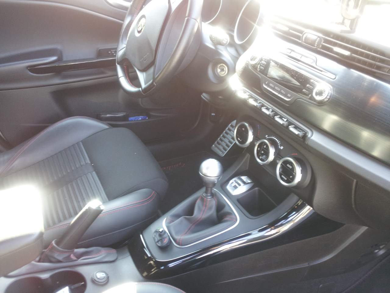

vi posto una foto di dove ho posizionato il telecomando. Non c'e' molto altro da vedere, a parte i microfoni, mimetizzati nel tetto nero...
Mi ci trovo davvero bene, chiave usb per la musica o in alternativa musica dal cellulare tramite bluetooth quando voglio ascoltare qualcosa in particolare (tramite usb e' possibile soltanto scorrere le canzoni casualmente).
Chiamate in uscita e in entrata si comandano tramite la voce.
Funziona bene e ci si possono collegare anche due cellulari contemporaneamente (lavoro e privato ad esempio).

tra cambio e bracciolo è la posizione ideale, non da nell'occhio ed è esattamente a portata di mano.
niente schermi, ho voluto questo modello proprio perchè è discreto e si nasconde benissimo.
per le connessioni basta guardare sul sito parrot, ci sono tutti gli schemi.

Mio parere personale:musica via parrot = qualità inferiore allo stereo.
Secondo la posizione della centralina a me non piace proprio dove l'hai messa rovina l'estetica.
Meglio usare comandi al volante esistono adatttori canbus forniti da parrot.
Terzo per l'installazione basta leggere il manuale ,parrot usa connettori iso della radio.
E' nascosta sotto il bracciolo, nemmeno la vedi.
Non esistono ancora per la Giulietta.

La musica viene gestita dal Parrot e non dallo stereo (di cui usa solo le casse),quindi la qualitá é discutibile.Se non ti fidi,parlane con un installatore.
Dalla foto si vede benissimo infatti.De gustibus.
E invece ci sono.Informati se non ti fidi di quello che ti dico,senza offesa.
