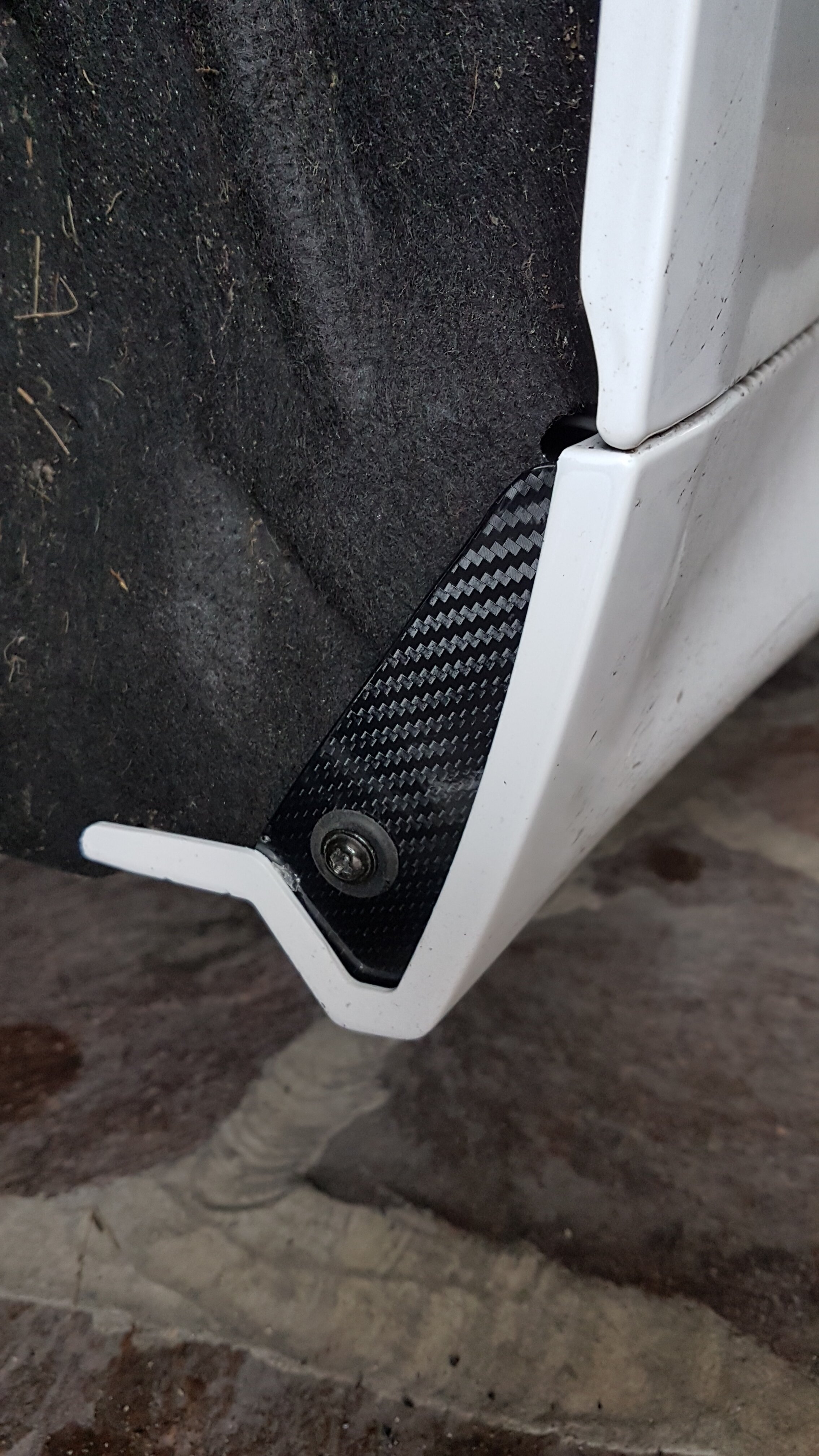

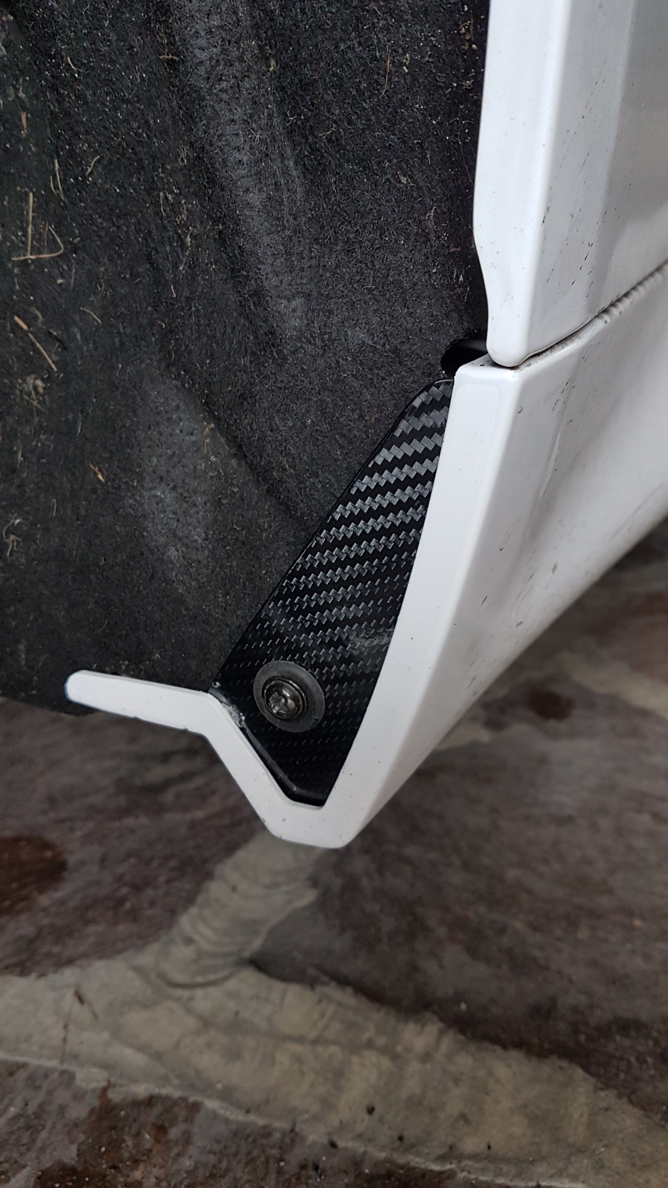

Acquistato pure io un foglio di fibra di carbonio online e realizzato lo stesso rinforzo di Diabolik78 (grazie dell'idea!) solo ho usato lo stesso rivetto in plastica che sembra reggere tranquillamente.

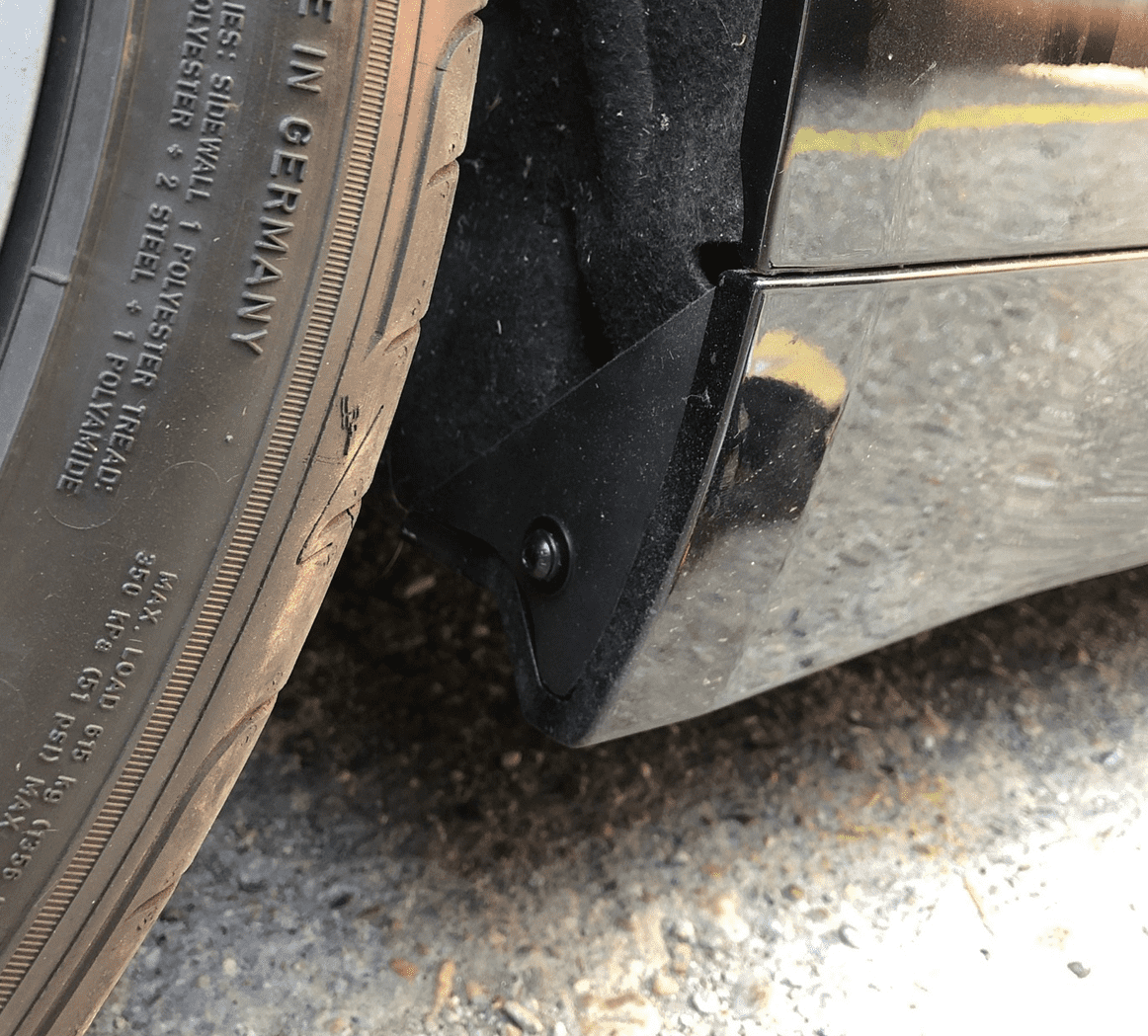

Uguale a quello che ho fatto io.
Ho preso anche dei diluvi enormi in autostrada senza asfalto drenante (vero, ricchissima Svizzera?), per ora nessun problema

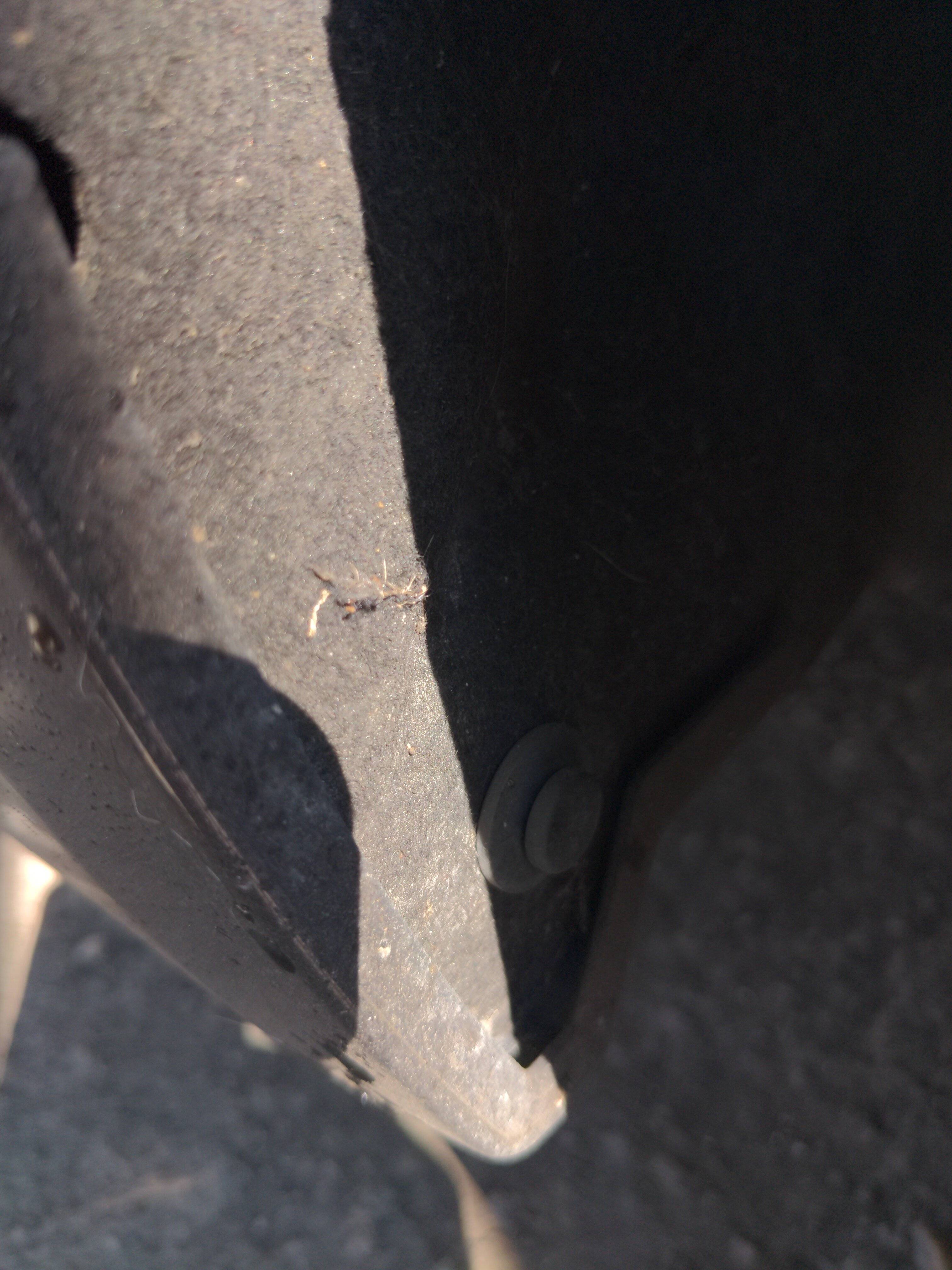

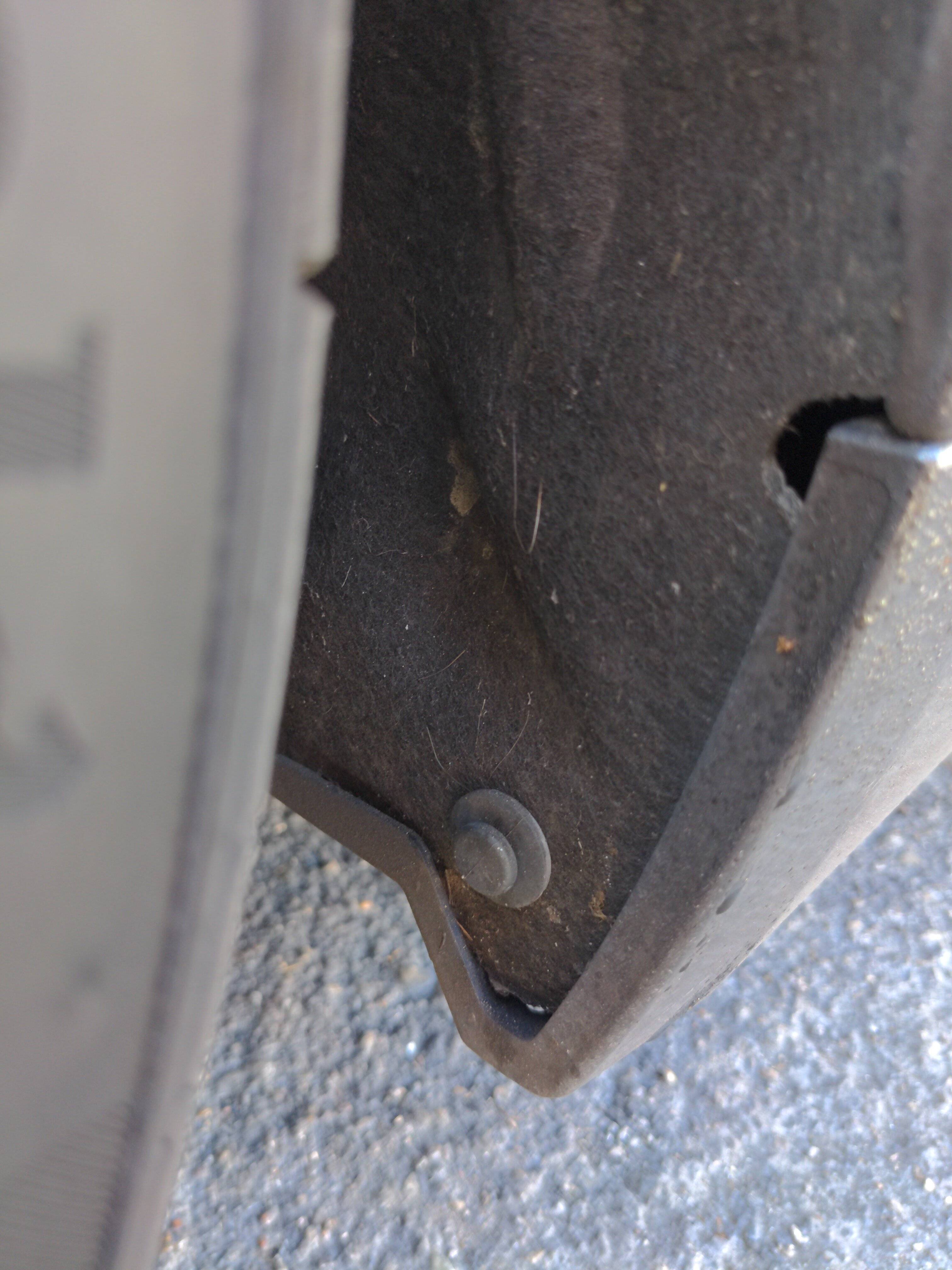

Eh....i miei si sono strappati la prima volta in seguito ad una pioggia torrenziale con conseguente allagamento, da li in poi ad ogni pioggia seria li devo risistemare. Li comprerei anche nuovi, ma costano una fucilata e non mi pare il caso. Da premettere che io ho già la versione modificata.
