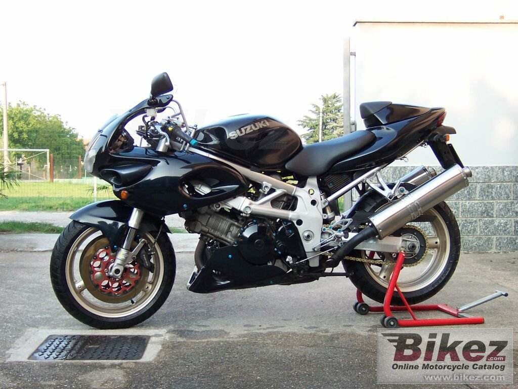

Perchè non ci lasci le viti in ergal? Terranno di più delle clip in plastica.
Perché sono blu :) Non c'entrano nulla con il resto dell'auto :)
Erano quelle blu chiaro montate sul sottomotore qui (si, è la mia, in una foto prima che rimettessi le viti in acciaio, gli scarichi in carbonio, ancora coi dischi freno racing in ghisa e i cerchi oro)
