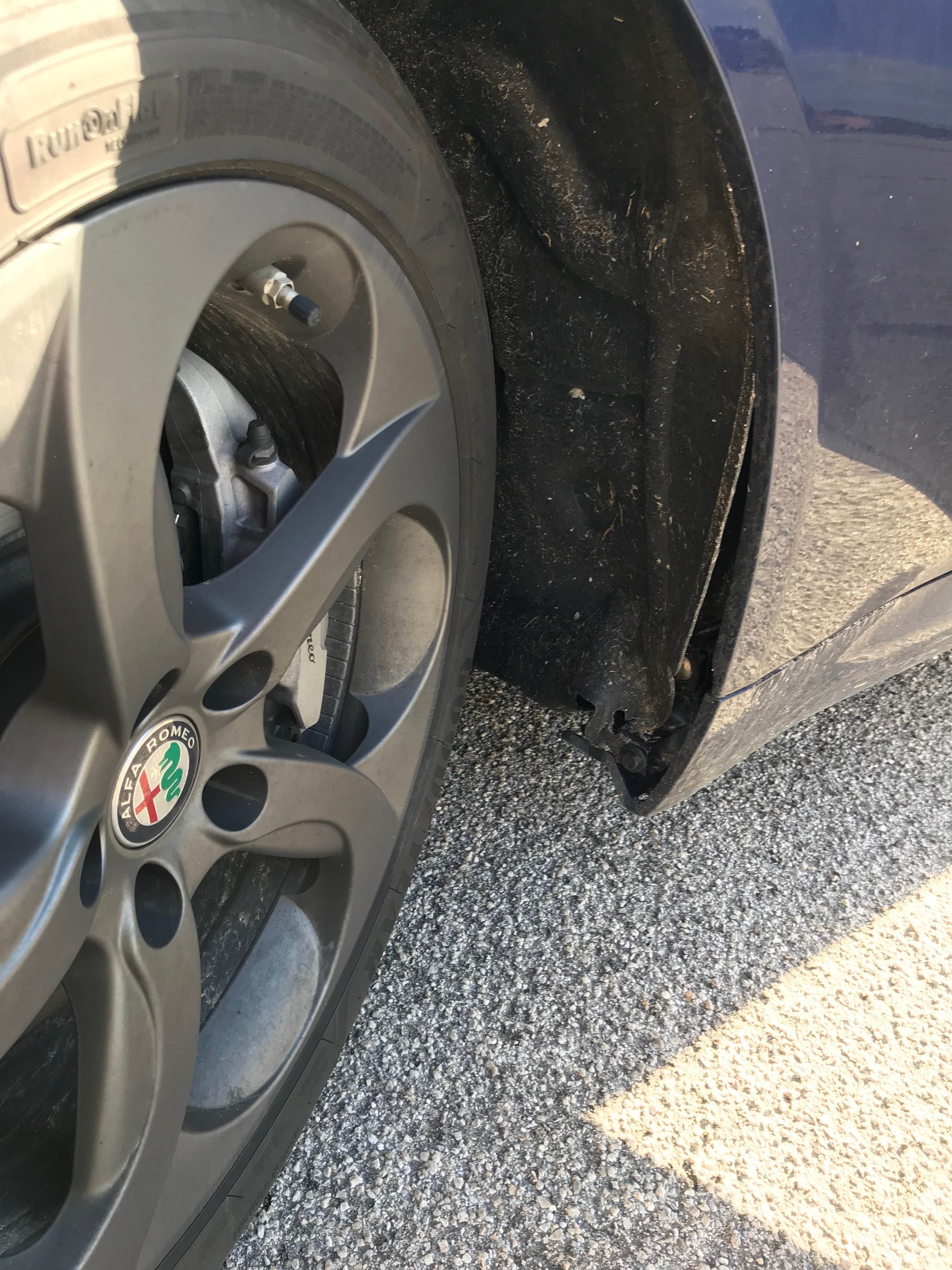

Dopo pochi giorni dalla consegna della macchina mi imbatto in un acquazzone estivo tipo zunami. Dopo qualche giorni mi accorgo di avere entrambi i passa ruota anteriori strappati dai fissaggi. Per capirci: nella zona posteriore del passa ruota anteriore lato porta anteriore, dove sbatte l'acqua che schizza dalla ruota.
Chiamo in Alfa e li sostituiscono in garanzia senza problemi. Ho pensato che un errore di montaggio può capitare e non ho fatto storie.
Sembrava tutto ok, fino a quando non è piovuto a secchi!
Complici, forse, le piogge forti e le strade che diventano fiumi è successo di nuovo.
Entrambi i passa ruota strappati.
Avete info in merito o è successo solo a me??
Grazie
Allego foto dell'anteriore sinistra che stà peggio.

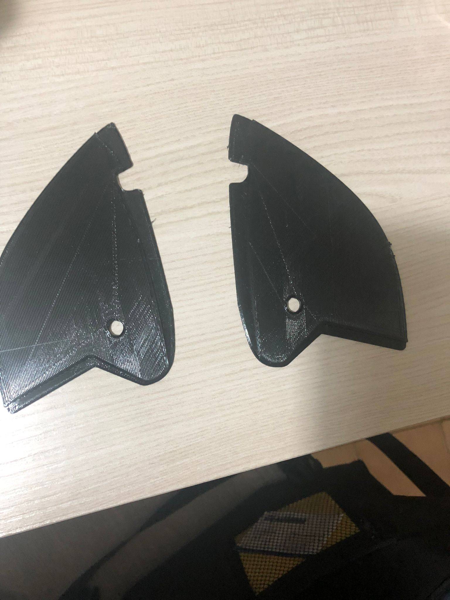

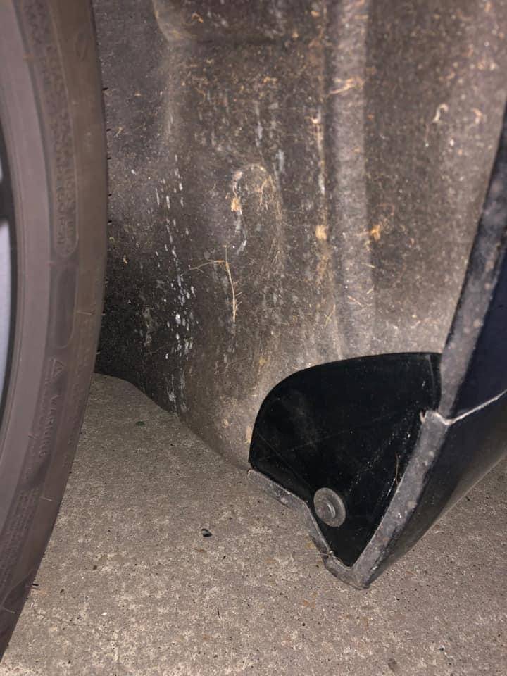

Io sono riuscito ad agire preventivamente, lavati, dopo asciugatura ho applicato impermeabilizzante di decathlon ed infine ho installato le protezioni in foto
    90.2 KB · Visualizzazioni: 674
    273.7 KB · Visualizzazioni: 331
