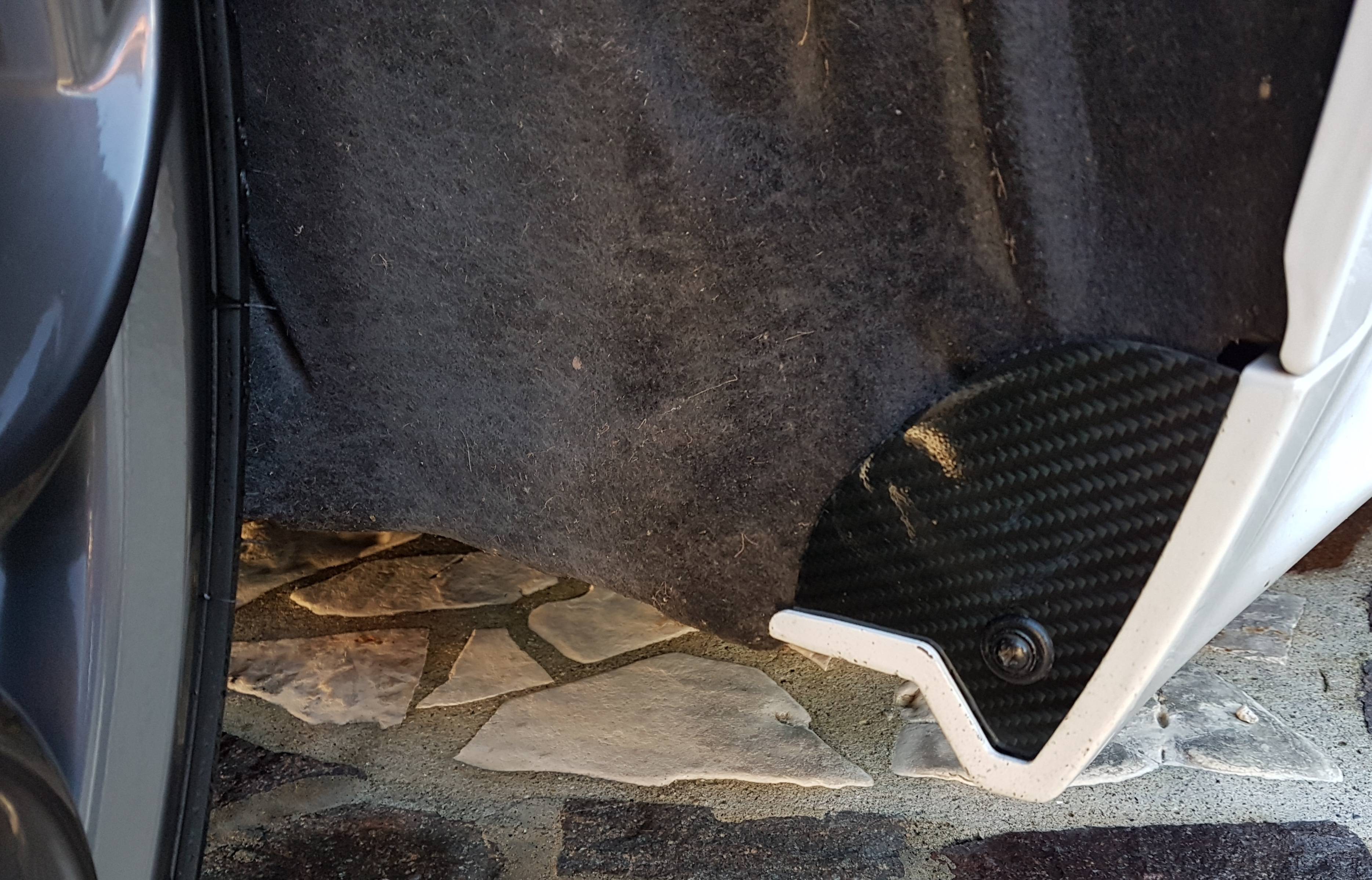

Porto nuovamente la mia esperienza e una domanda.
La mia Giulia è del 8/2018 e nell'agosto 2020, 3 giorni prima che mi scadesse la garanzia, ho sostituito i passa ruota anteriori dx e sx, entrambi strappati. Poi con calma ho preparato dei supporti in carbonio opaco da applicare non appena avessi notato segni di cedimento. Ebbene, sono ormai quasi 2 anni e di pioggia/pozzanghere ne ho prese, anche se non tantissime, sufficientemente da rovinare i passaruota come la 1° volta e invece sono entrambi ancora perfettamente integri (come dovrebbero su ogni auto, anche da 10000 euro, figuriamoci su una Giulia!). Non è che abbiano rivisto il pezzo e ne esistano due versioni, la prima meno resistente (fino al 2018 di certo) e la seconda, più tosta, che magari montano sui nuovi esemplari?
Ho letto di uno con Giulia 2021 strappati....o erano solo sfilati? Cmq confermo che li passano in garanzia e ci mancherebbe pure!

Io solo uno cambiato in garanzia......ora sono perfetti anche perché ho fatto dei rinforzi in carbonio vero da 1mm..... se a qualcuno servissero posso realizzarli

Qualcuno tempo fa avevo visto sul forum un disegno scala 1:1 della sagoma precisa per la realizzazione dei rinforzi.
Non riesco più a trovarlo, per caso qualcuno ce l'ha?
