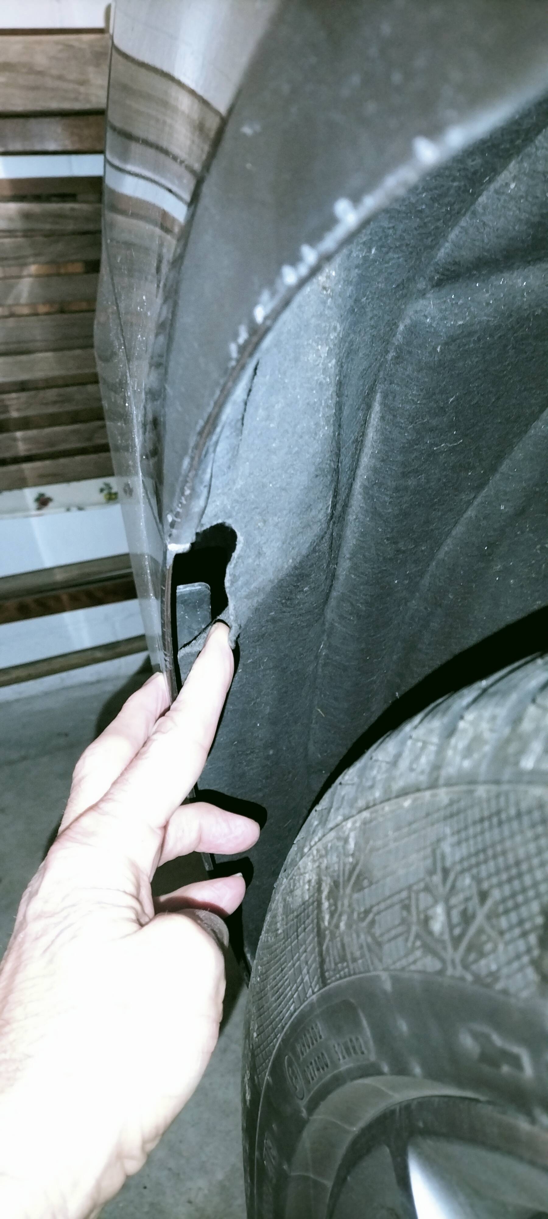

Io ho notato un distacco nel passaruota posteriore ma nella parte alta. Ho pensato di iniettare della colla sotto il tessuto. Qualcuno ha idea di qualche prodotto idoneo? Colla a caldo? Prodotto epossidico?
Se inietti la colla ai visto dove va ad attaccarsi?
Il prodotto epossidico a 2 componenti ha una tenuta molto maggiore rispetto alla colla a caldo, però se avessi bisogno di toglierlo sarebbe quasi impossibile. Anche la colla a caldo non mi pare una buona soluzione, perchè quando l'auto resta al sole d'estate raggiunge una bella temperatura e la colla a caldo perderebbe parecchio di efficacia.
Proprio volendolo fare, allora secondo me è più adatto il buon vecchio Bostik Superchiaro (quello giallino non quello trasparente). Non credo che potrai usarlo nel modo prescritto (strato su entrambe le parti, attesa di 5 min e poi contatto con forte pressione), ma lo inserirai semplicemente fra le due parti. La presa risulterà comunque forte ma i tempi di incollaggio per avere una buona presa diventano lunghetti. Dovresti non usare l'auto per un paio di giorni.
Magari se posti una foto ti si può dare qualche consiglio più preciso

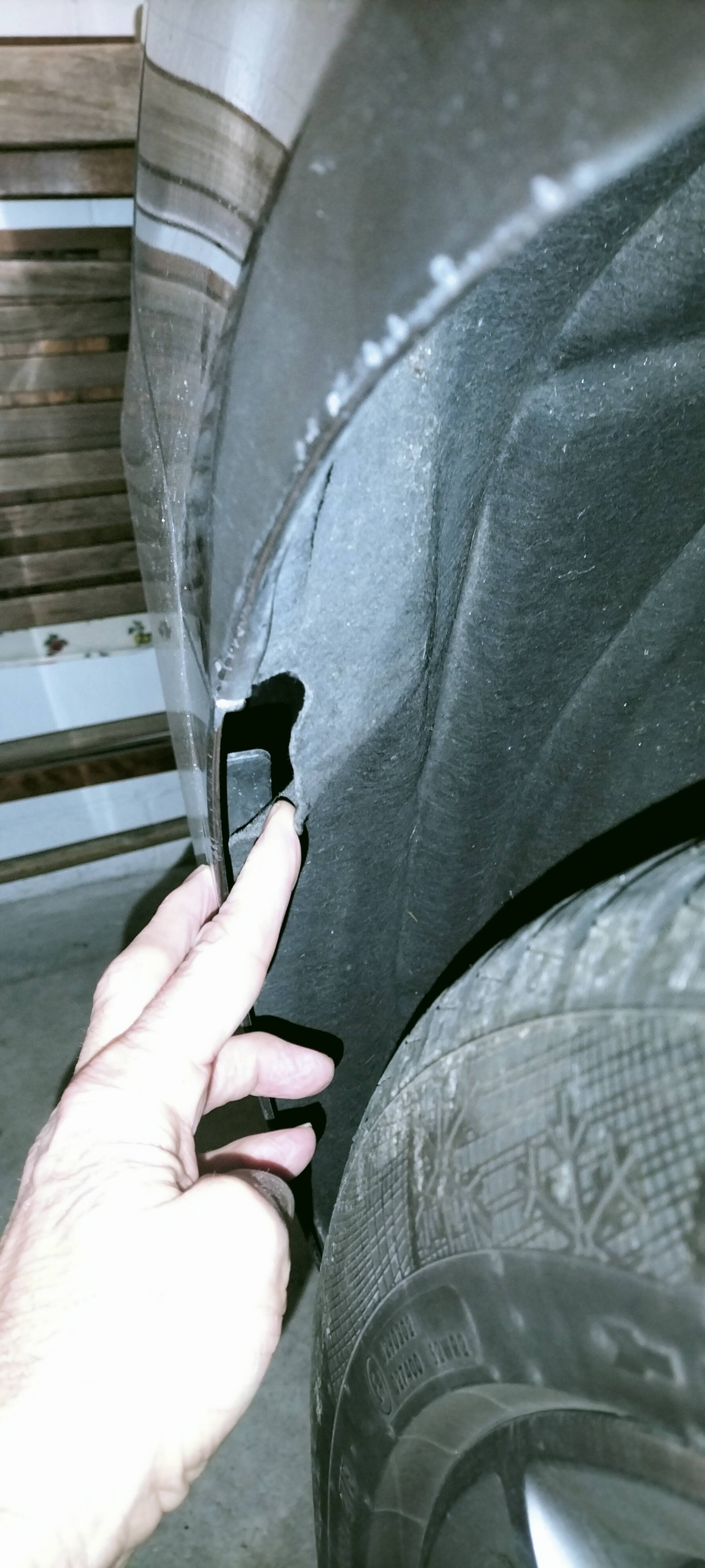

Eccola
Boh, allora proverò a spingerla dietro la linguetta di plastica
Ha visto che anche sul lato posteriore sinistro il passaruota ha un taglio orizzontale di circa 8 cm alla stessa altezza di quello destro. Qui andrebbe riparato magari con una pezza di gomma incollata sopra con il bostik o usando due paia di viti con controdado per tenere allineati i lembi del passaruota...
