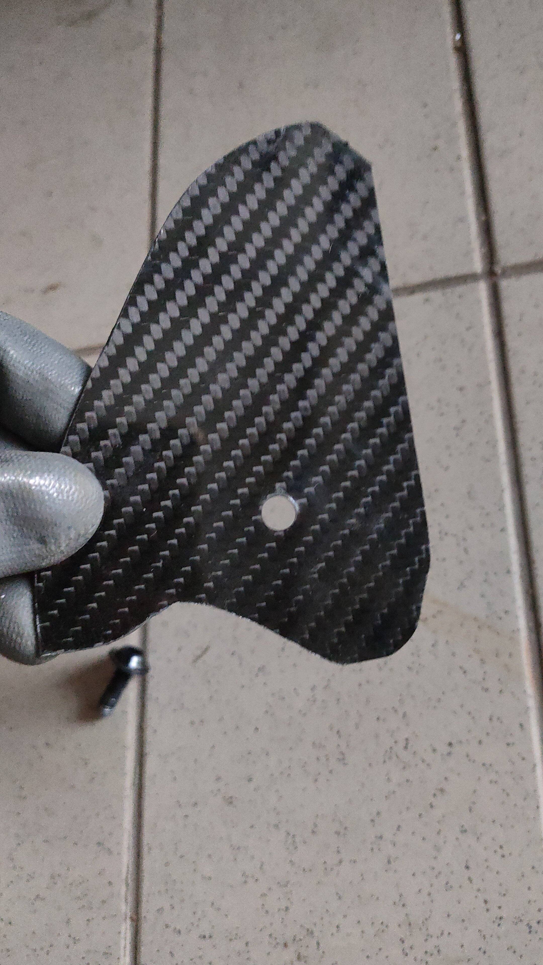

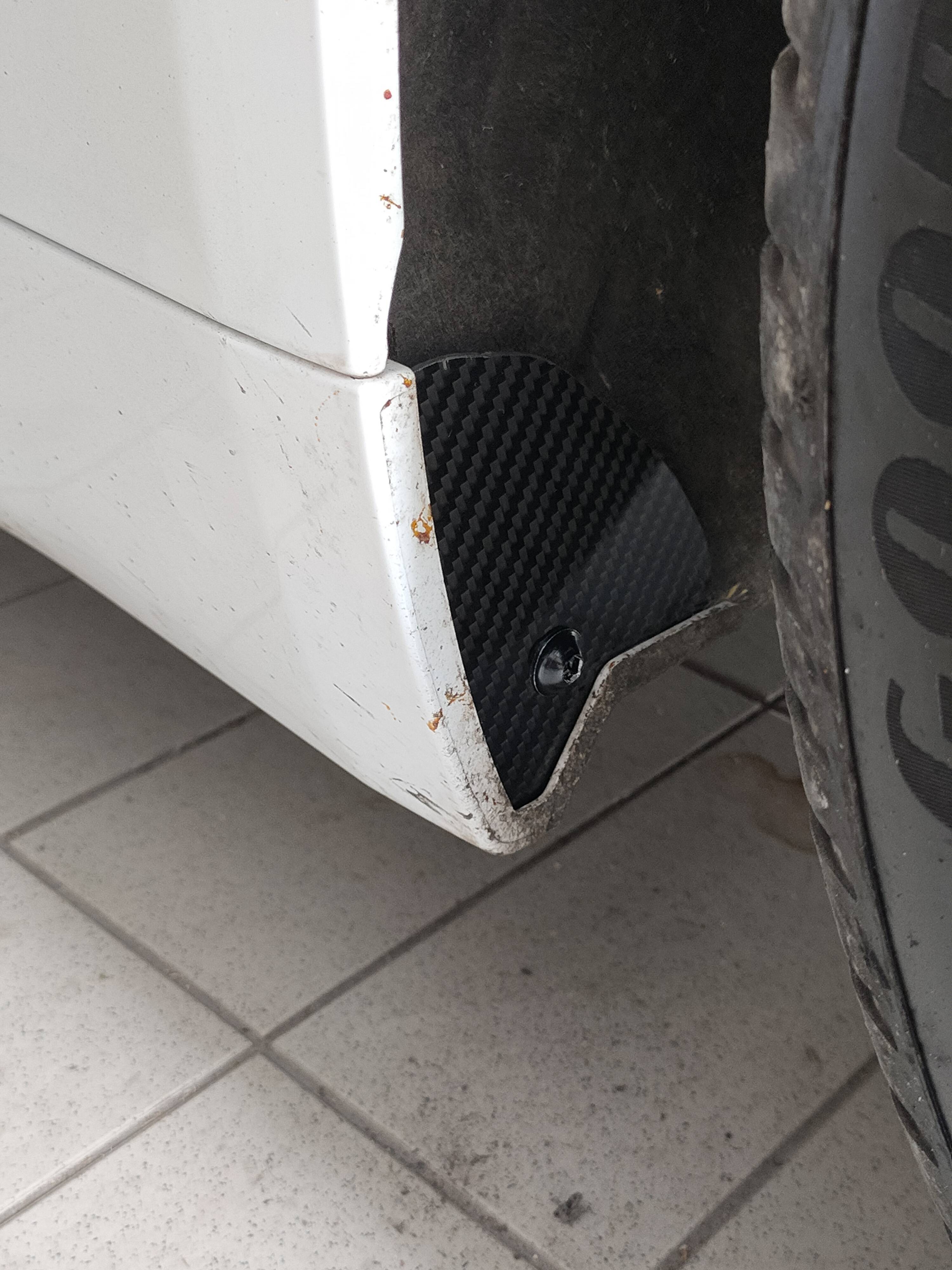

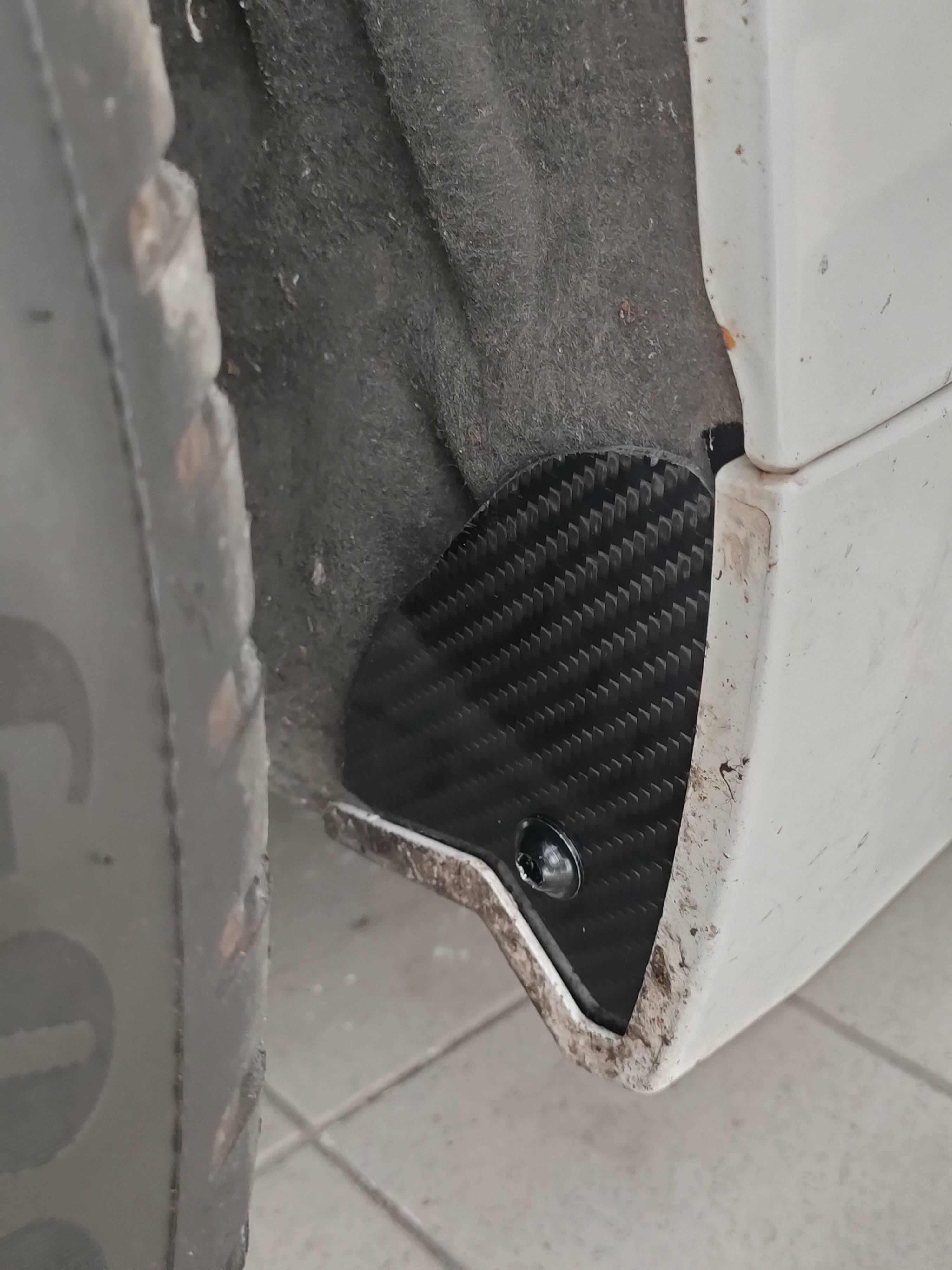

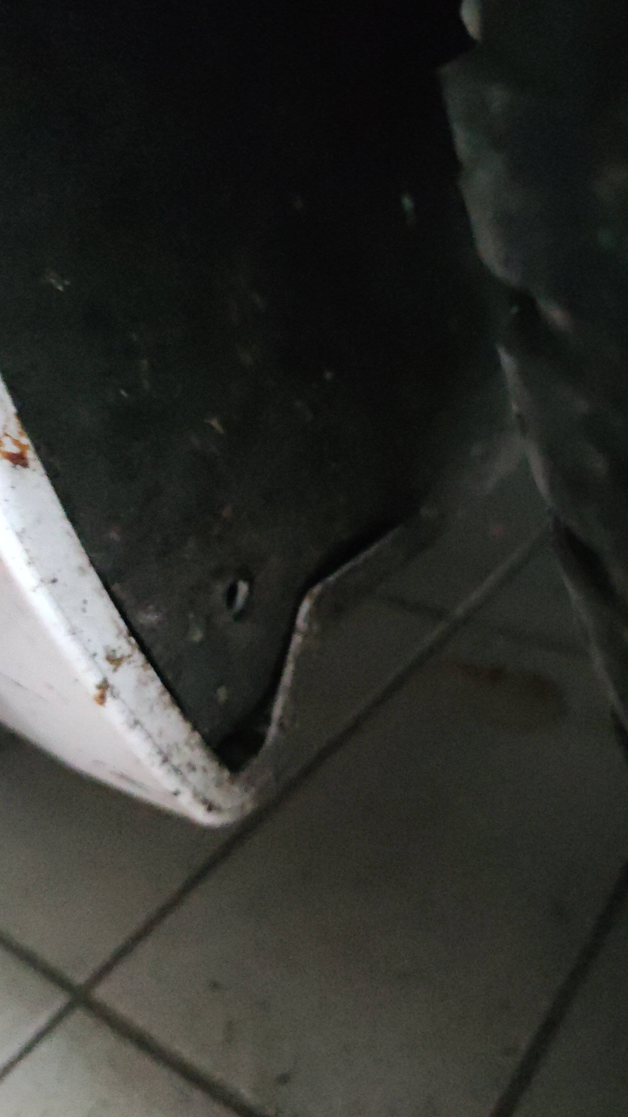

E finalmente ho trovato il tempo di rifarli meglio e montarli. Ecco la mia seconda prova e soluzione al problema dei passaruota. C'è da dire che da quando nel settembre 2020 me li hanno cambiati in garanzia, non avevo avuto problemi e trovo che i nuovi avessero spessore maggiore dei precedenti (forse Alfa ha risolto!), ma perché rischiare dato che fuori garanzia costerebbero circa 400€?
Con 10€ di fibra di carbonio mi son tolto ogni pensiero ;)

Ci ho messo sei mesi a trovare la domenica libera per farli! Ho due cuccioli piccoli, anche per me è una impresa trovare il tempo...
puoi mettere il disegno della sagoma da tagliare.
si possono fare con materiali anche diversi dalla fibra di carbonio. il tempo maggiore ci vuole a sagomarli giusti, se si va per tentativi
