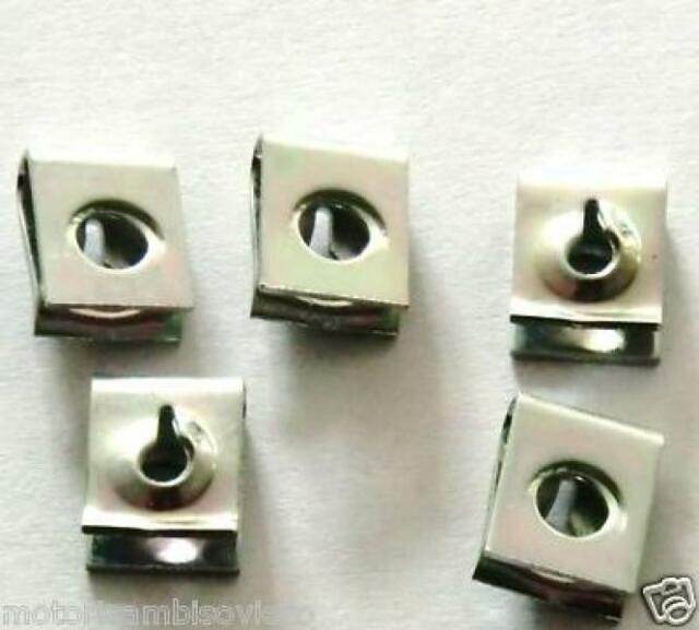

No, è un lamierino di bassissimo spessore, sarà 1 mm si e no, si piega con nulla...
Al massimo puoi provare a metterci, invece di un inserto filettato, una di quelle piastrine a pressione in acciaio armonico che si usano spesso in carrozzeria, per realizzare sedi di alloggiamento delle viti autofilettanti...
In questo caso però serve una maggiorata con foro molto piccolo....
