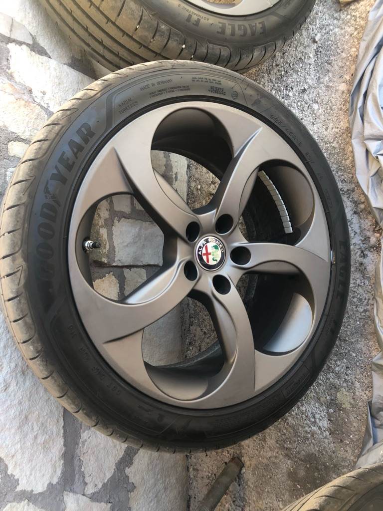

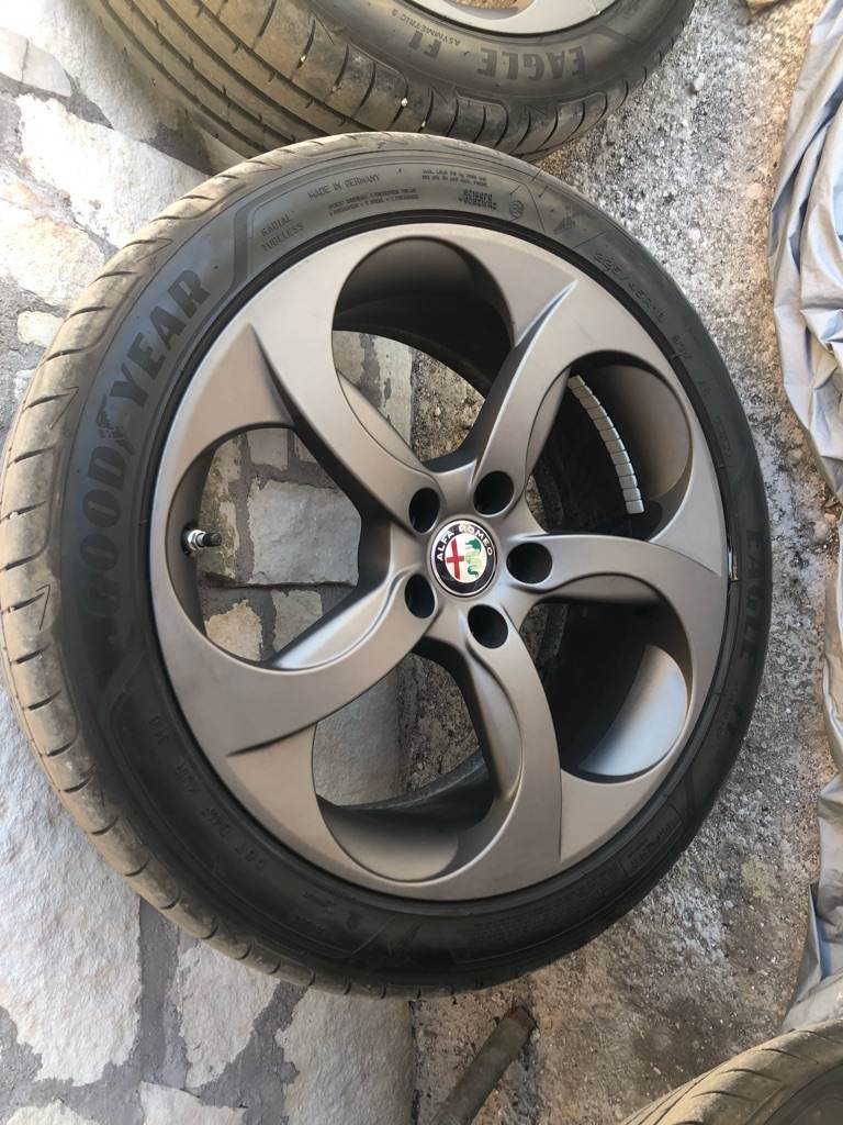

Ciao ho trovato un annuncio su Subito di questi cerchi che sembrano immacolati (a parte le gomme del 2016) ma secondo voi è normale avere tutti quei pesi per l'equilibratura? non so chiedo a qualcuno che ne sa più di me grazie
