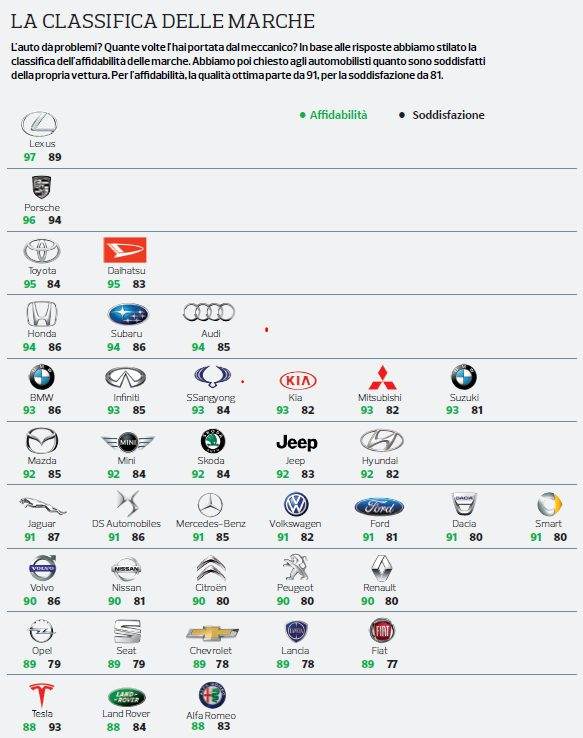

Il parametro soddisfazione di Alfa Romeo è 83 comunque, come Daihatsu al 3° posto ;)
Sarebbe curioso vedere il dettaglio dei vari punteggi...anche perchè i meccanici qui in zona ti fanno passare la voglia di avere un'Alfa Romeo siccome fanno più danni che altro :rolleyes:
Reazioni: Gascan
