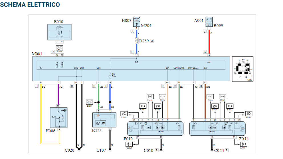

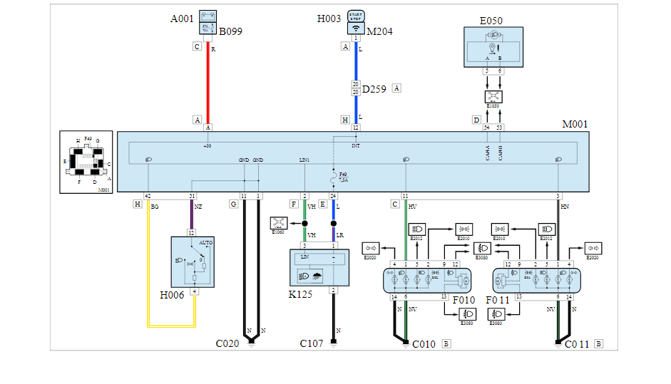

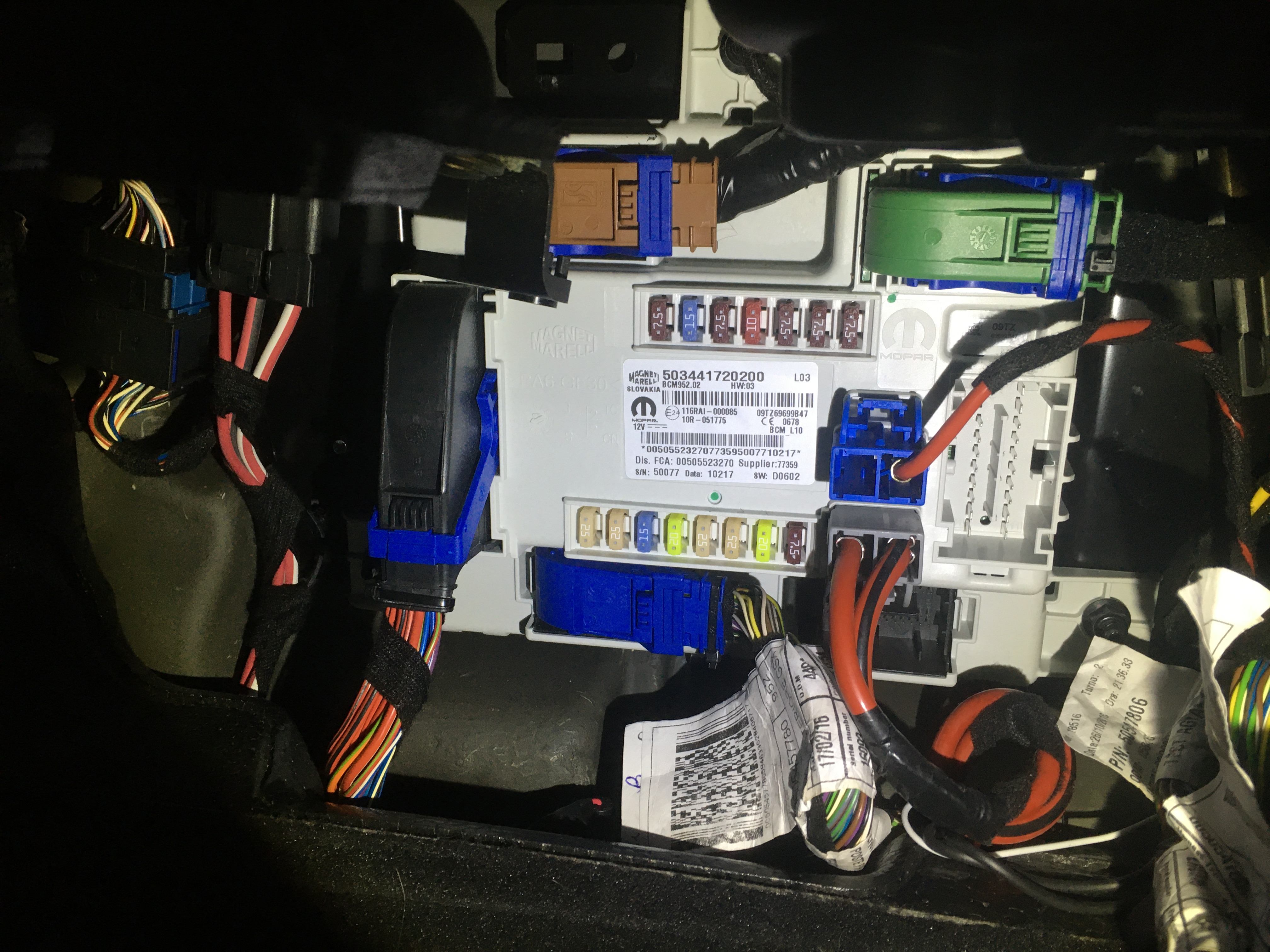

Gli xeno collegati ai 14 pin degli alogeni hanno solo la funzione anabbaglianti e abbaglianti. Mancano di luce di svolta (freccia dx e sx) e di luce di posizione.
Ora bisogna trovare quali sono i PIN dal body computer a cui allacciarsi.
Chi ha lo schema elettrico delle uscite pin dal body?
    1.1 MB · Visualizzazioni: 298
#34

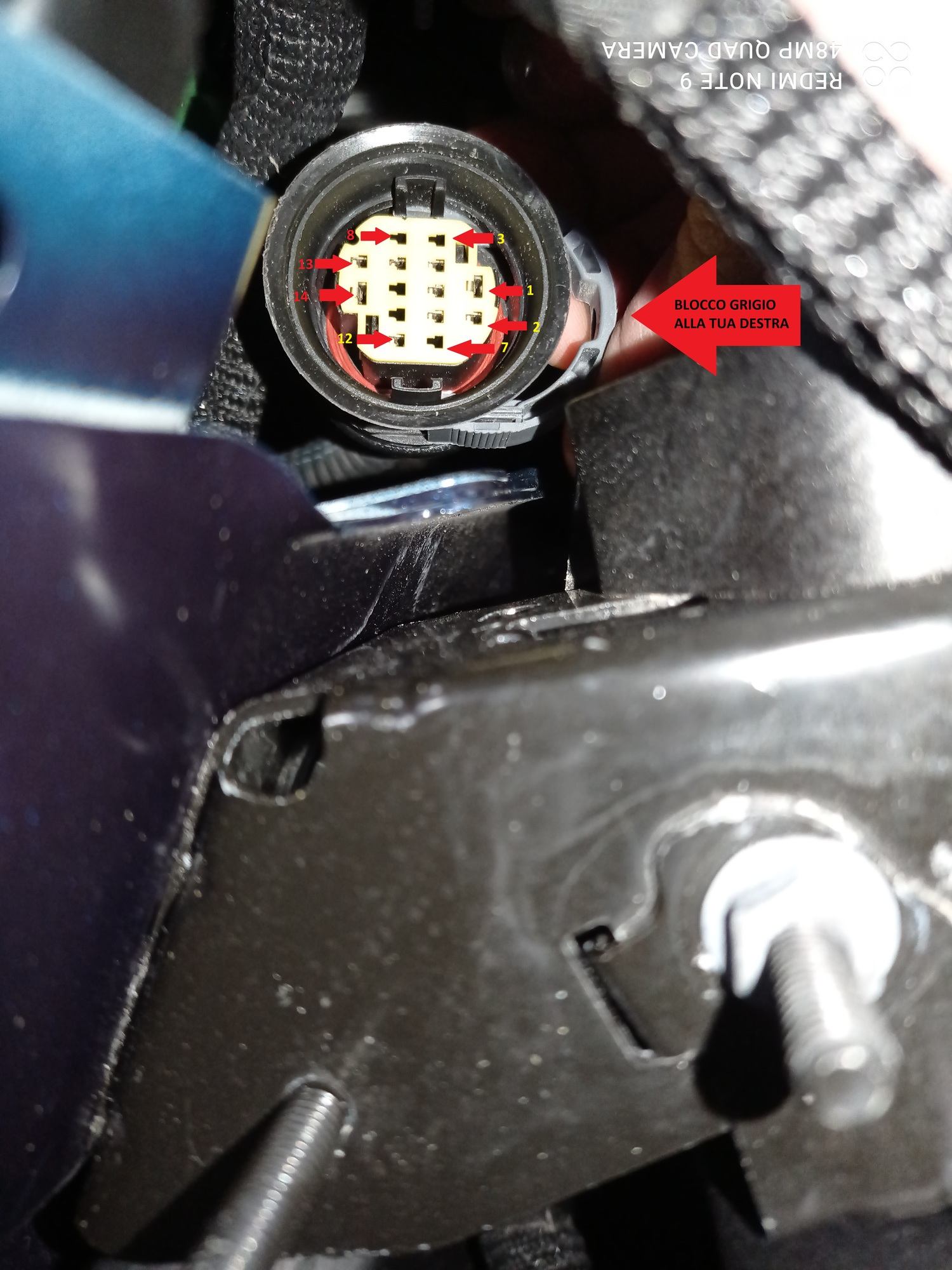

Io sto studiando la modifica da fare e ti posso assicurare che tutti i PIN degli alogeni corrispondono agli stessi PIN lato body degli Xenon, per il lato faro devi fare qualche modifica, a me manca solo una piccola parte, cioè capire se pur non avendo le luci di posizione laterali che sono pilotate al PIN 3 del connettore, serva o meno (dovrebbe essere solo per versione USA)
Poi ti avviso che per le frecce e le dRl i PIN già ci sono, mentre le sbl PIN 10 che sulle alogene non c'è bisogna portare al connettore del faro il positivo del fendinebbia, ovvio che senza modifica proxy non vanno frecce drl sbl e tutte le relative funzioni.

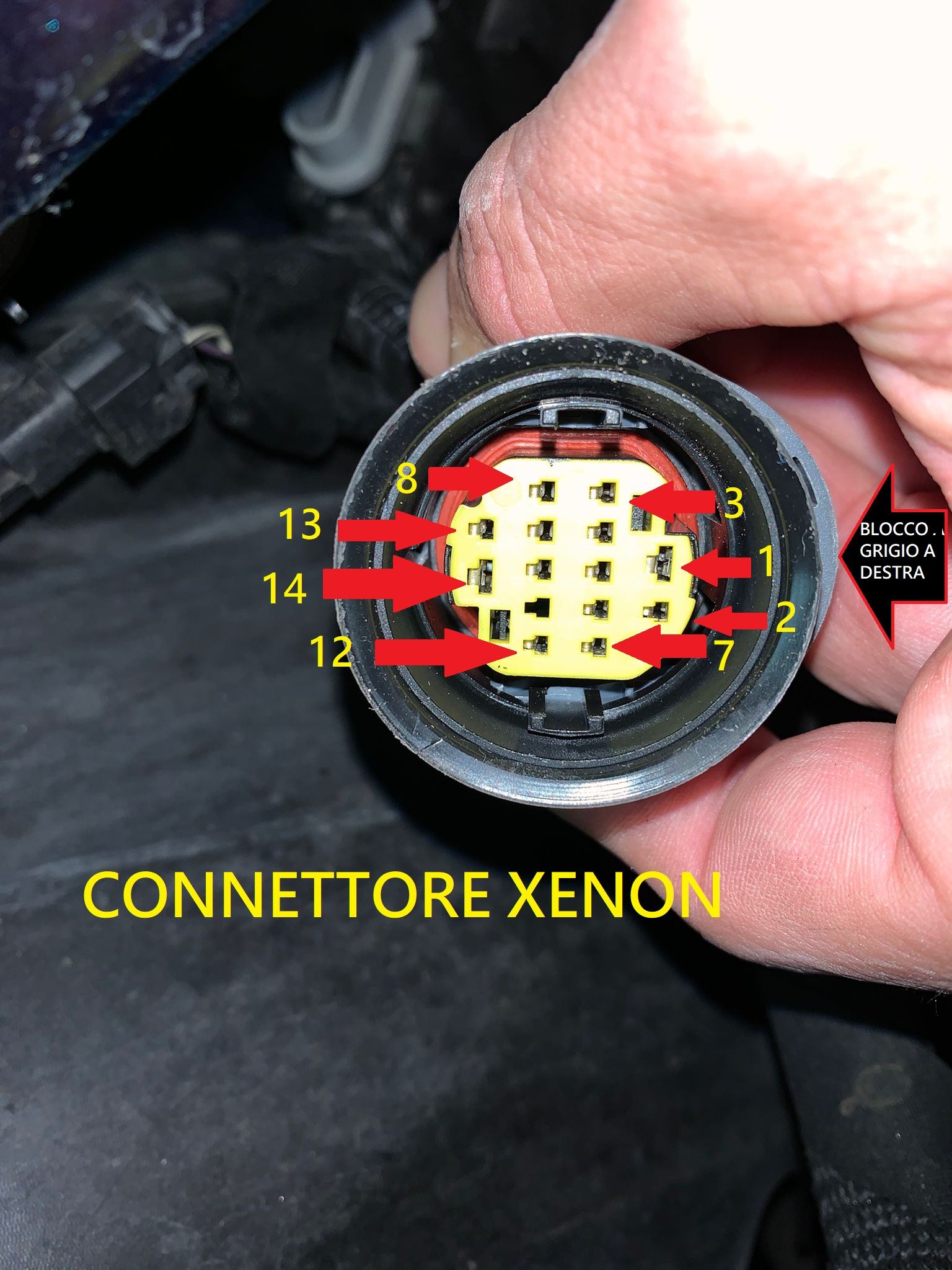

E questo è quello degli xenon, come vedete solo il pin 11 non è cablato.
