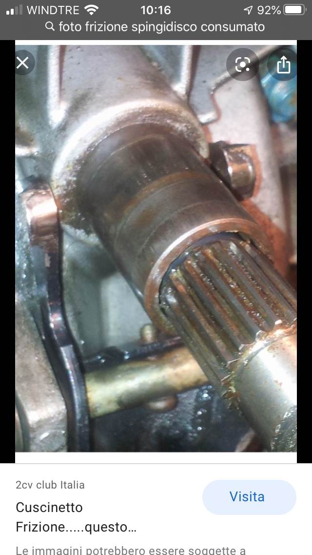

Olio non c’entra propio nulla con frizione dura molto probabilmente c’è spingidisco che non va bene o cuscinetto che si incastra nella sua sede perché lavora storto .... era un difetto comune su quelle auto....

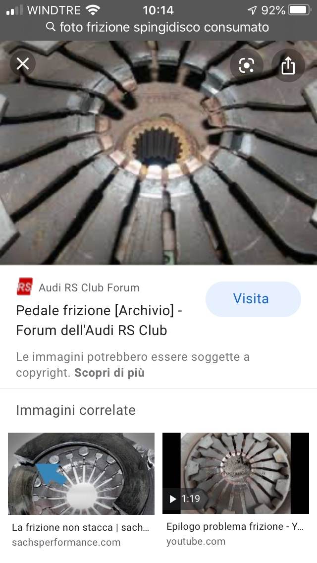

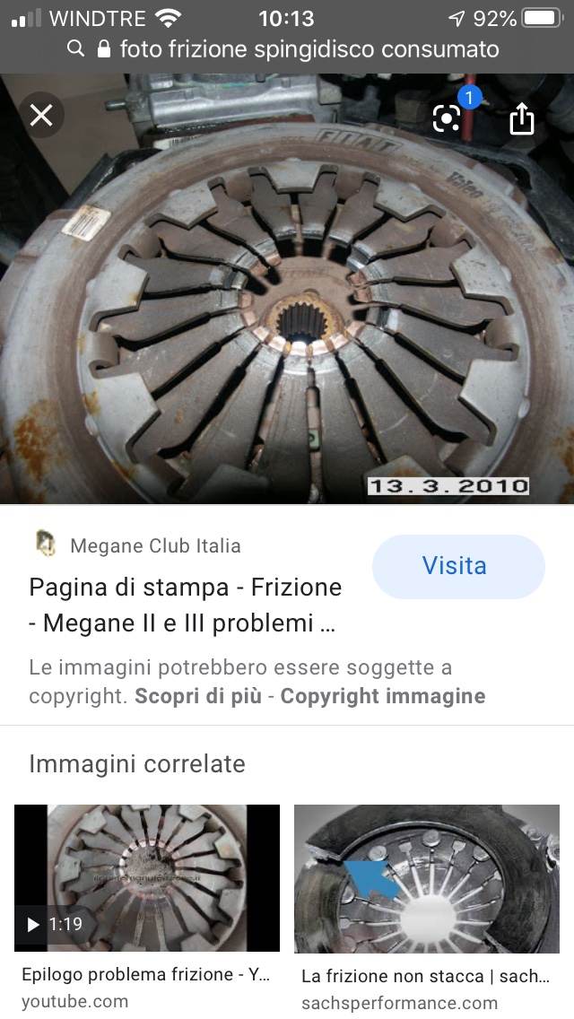

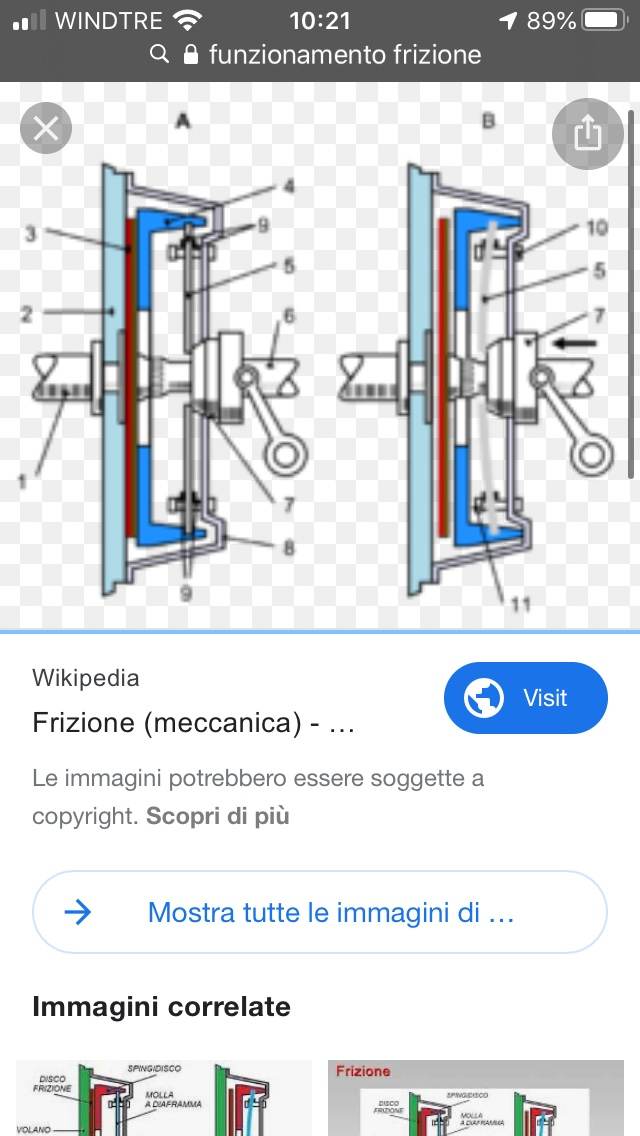

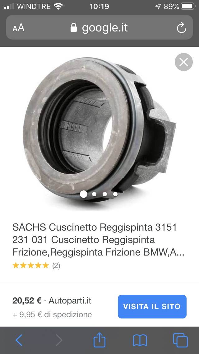

Olio del cambio migliora innesti marce... olio freni frizione comanda attuatore idraulico se ci sono problemi il pedale va giù o va un po’ a vuoto ma non c’entra con durezza frizione la durezza vera e propria la fa la molla spingidisco... e il cuscinetto con leveraggi annessi che preme spingidisco...nella quasi totalità dei casi quando diventa dura c’è spingidisco sfondato è cuscinetto che avvolte si impianta pure...
