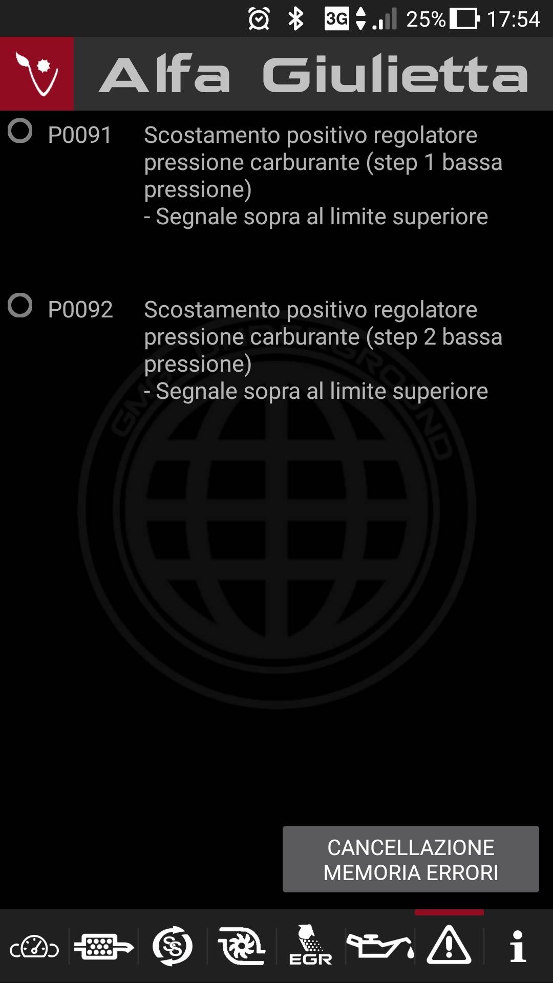

P0091 Deriva positiva pressione rail (step 1) - bassa pressione,
P0092 Deriva positiva pressione rail (step 2) - bassa pressione,
Potrebbe essere la strarisaputa pompa alta pressione da revisionare o cambiare, almeno a me con quelli errori il pompista ha diagnosticato quel guasto
Quando non è partito più il motore mi ha dato anche p0094
    109.7 KB · Visualizzazioni: 360
Ciao Molly65 quando ti è apparso l’errore p0094 poi cosa hai riscontrato?
Come ho detto, quando non si metteva più in moto, mi dava anche il codice errore p0094, la soluzione è stata di revisionare la pompa alta pressione
