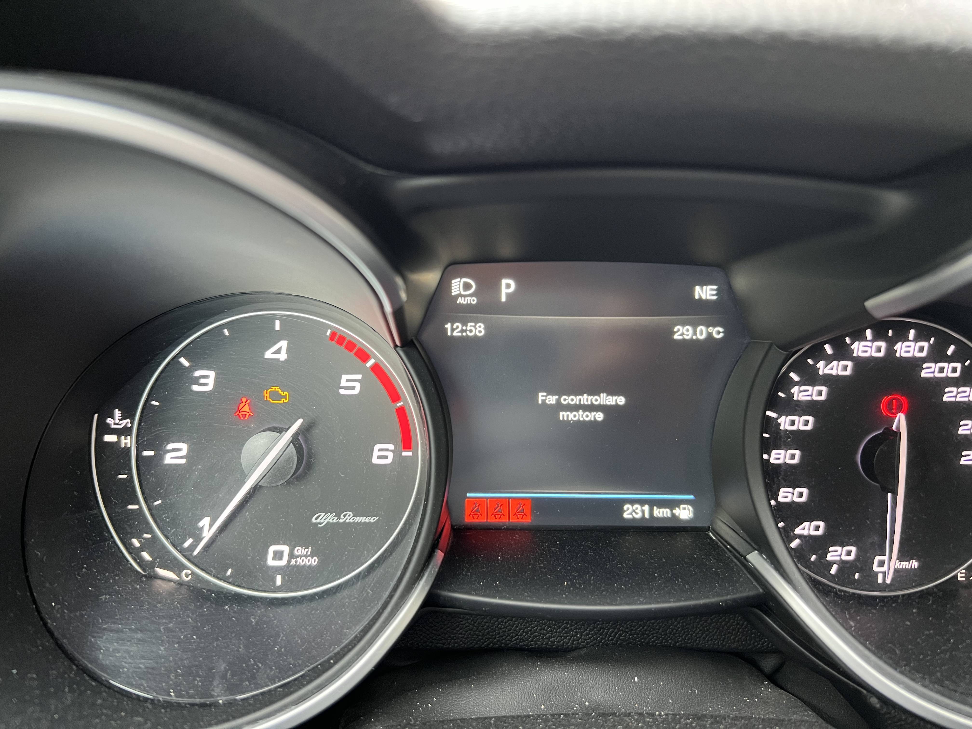

Buongiorno a tutti, sono nuovo in questo gruppo. Mi appello alle vs esperienze individuali, per cercare di risolvere un problema antipatico.
Recentemente, dopo un'esperienza "orribile" con una Freemont, la quale è stata più in autofficina, che al mio servizio, ho deciso di cambiare. Ho acquistato quidi una Stelvio 210 CV con 90.000Km, con presupposti totalmente diversi, sperando di lasciarmi alle spalle la tragedia avuta con l'altro SUV. Con la Stelvio, non appena prendo l'autostrada, dopo 30/40 Km, mi si accende la spia arancione relativa alla pompa dell'iniezione, la vettura si depotenzia ed esce il messaggio controllare motore. Il meccanico mi ha assicurato che si tratta del filtro anti particolato e che avrei dovuto portare la vettura a giri alti, per un po' di km, per risolvere il problema. Non credo sia normale tutto questo, anche perchè in autostrada la porto a 130/150 km/h, non una velocita bassissima; mentre in città dove abito, non posso di certo fare il warm up, ma devo limitarmi a guidare in modo regolare e composto. Ieri dopo che si è nuovamente presentato il problema, ho percorso circa 140 Km, con il cambio spostato in sequenziale e tenendo la macchina sopra i 3000 giri/min, senza che la spia si spegnesse. Onestamente non credo sia normale tutto questo. Mi affido ai vostri consigli​

Questo, di seguito riportato, è quanto mostra la vettura

Anch'io consiglio di portare l'auto presso la rete ufficiale Alfa Romeo per una corretta diagnosi del problema tramite OBD ed eventuale riparazione.

Quella spia indica solo che c’è un problema.. ci vuole codice guasto per essere più precisi.. la pompa iniezione se si rompe vai a piedi visto che è la cp4… quando si rompe spegne auto e non riparte più.. quindi non credo sia quella.. qualche problema c’è sicuramente se accende spia.. vai in qualsiasi officina e fatti fare una diagnosi con stampa errori.. almeno hai un idea un po’ più precisa
