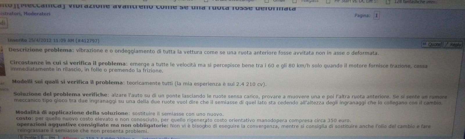

Grazie sempre per la puntualità delle tue risposte kormrider,mi rendo conto che il problema non è di facile comprensione,specie se lo si deve descrivere su tastiera.
Per semplificare la questione allego un'immagine sulla risoluzione del problema e la causa presa dal forum 159,è esattamente quello che sta accadendo alla mia pantera.
Intanto per chiarimento rispondo alle tue tre domande:
1 no,tranne che a motore freddo ma quello è un'altro problema già riscontrato in altri modelli e so già come risolverlo
2 lo sterzo è preciso,non si muove minimamente,in quel caso sarebbe stato magari un problema di convergenza
3 il telaio non si inclina a dx e sx più che altro la macchina si comporta come se avesse una ruota squilibrata e qui mi ricollego all'immagine che ho allegato,il problema è uguale identico,nè più e nè meno.
