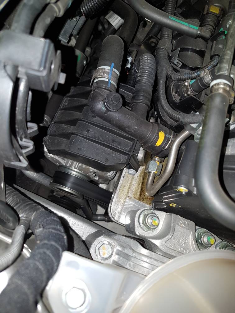

Perdita liquido nel motore
Due, una per lato del raccordo . La seconda ti è rimasta attaccata alla testa del bussolotto e no L’ hai notata , quella mo perdeva di sicuro manteneva la posizione originale [emoji106]
Confermo, sino 2 una dietro ed una d'avanti, se vedi che ancora trafila mettile nuove è meglio, anche perché non è che puoi stringere tanto che rischi di spinare la testata che è ti alluminio.
Il tubo del olio turbina va tirato rismollato e ritirato per schicciare e adattare il materiale morbido .
