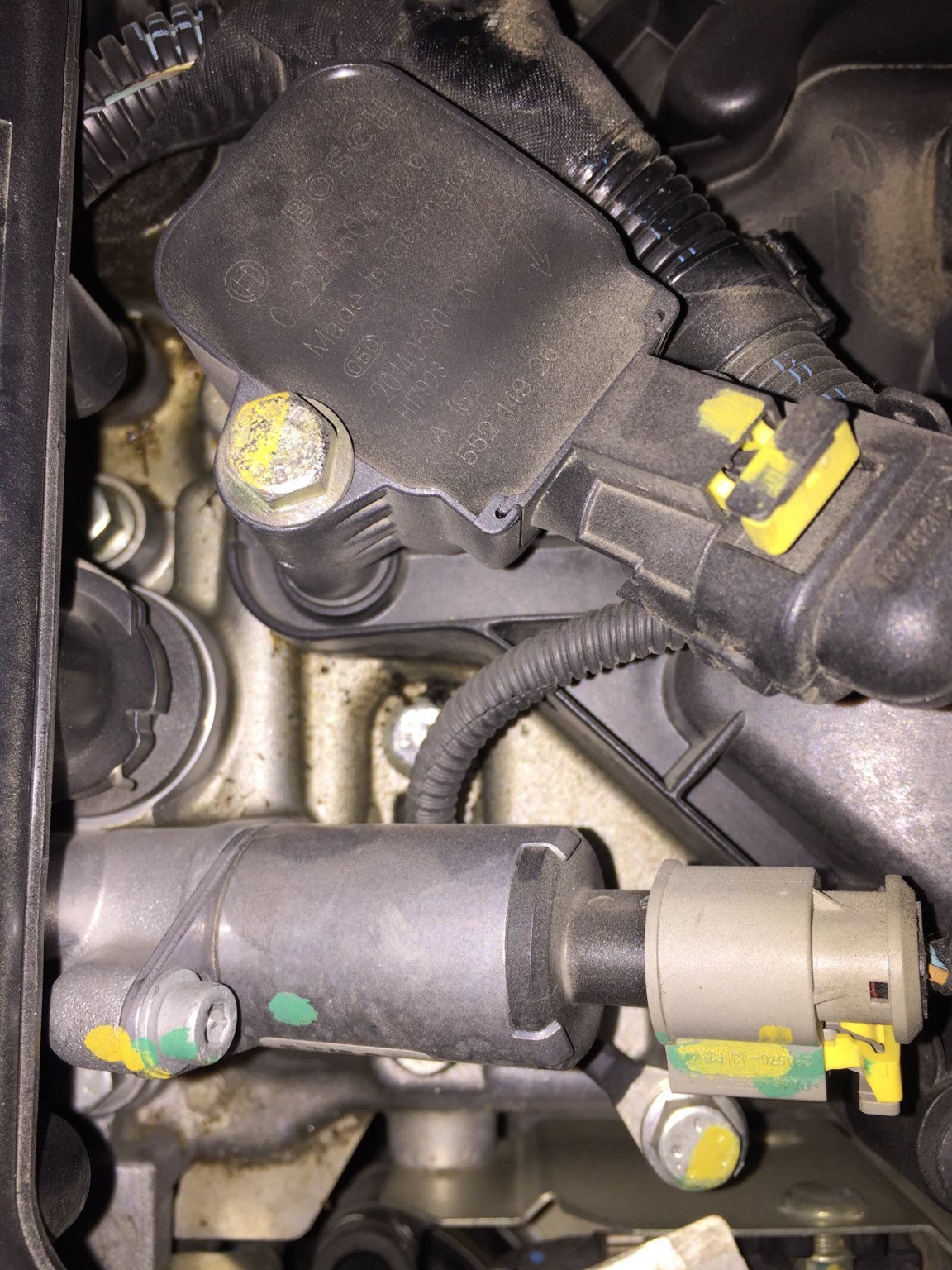

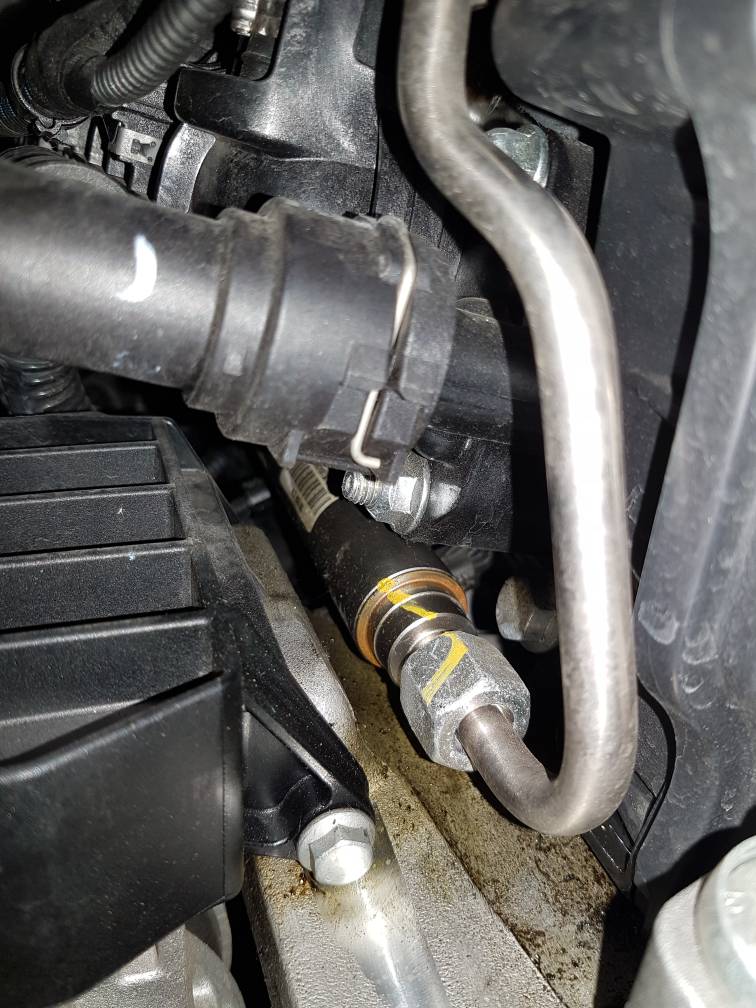

Questa è la situazione visibile dal lato vaschetta , considerato che faccio strade polverose è da un paio di mesi può spaventare L’ accumulo di sporco .

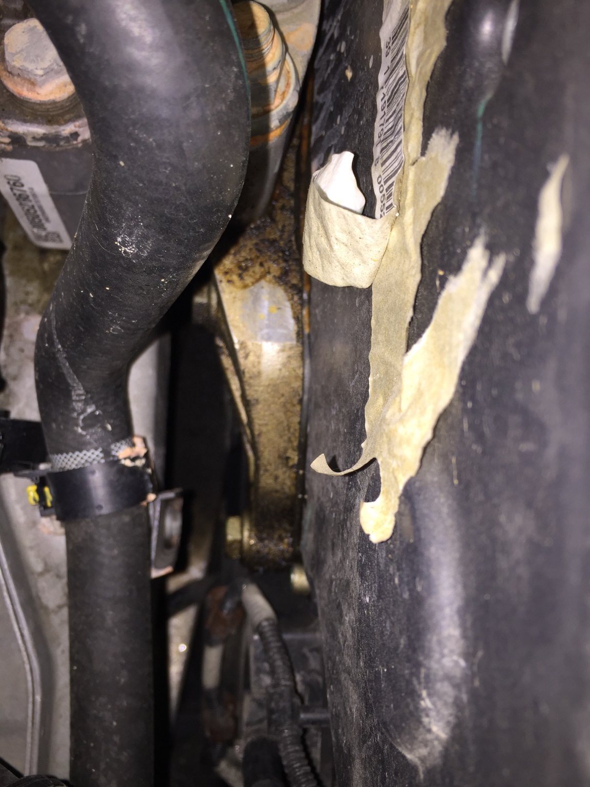

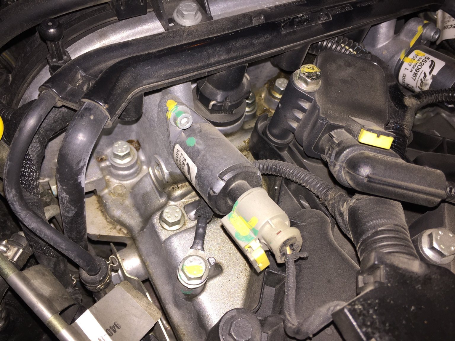

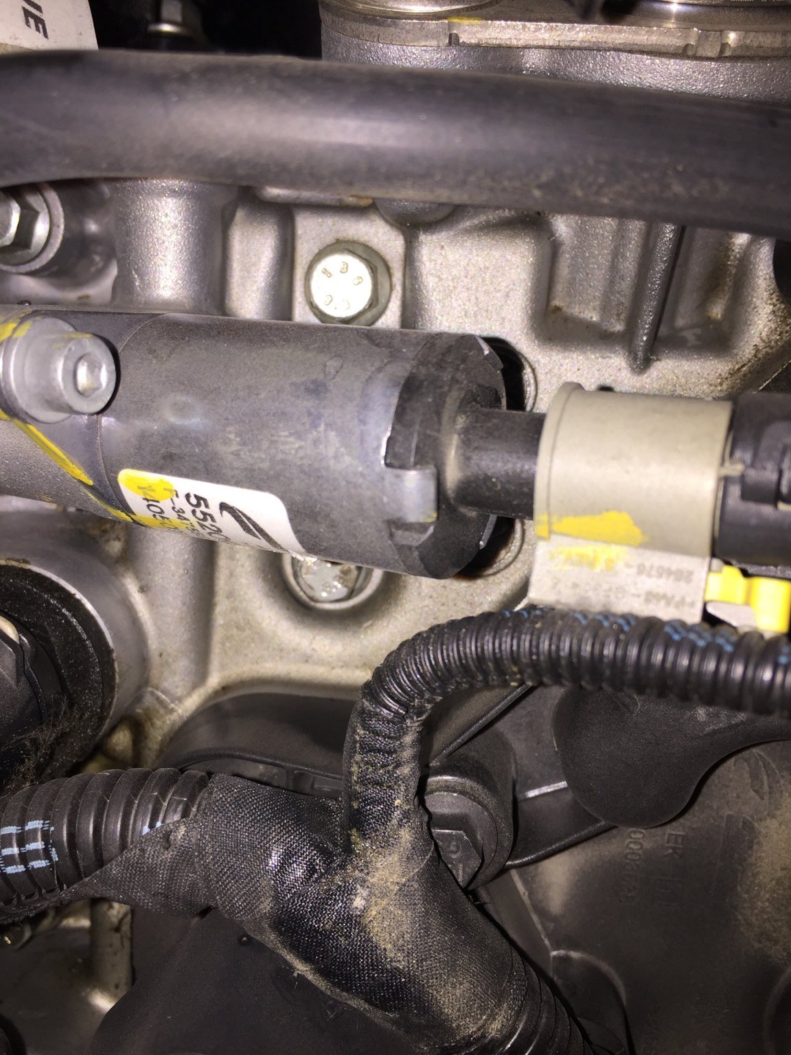

Questo ciò che si vede sotto il coperchio motore. Il trafilamento ha origine dalla guarnizione del coperchietto di plastica . Mi riservo domani di smontare il coperchio della cinghia per avere la situazione più chiara.
La cinghia servizi è asciutta, verifico che lo sia anche la cinghia della distribuzione .
