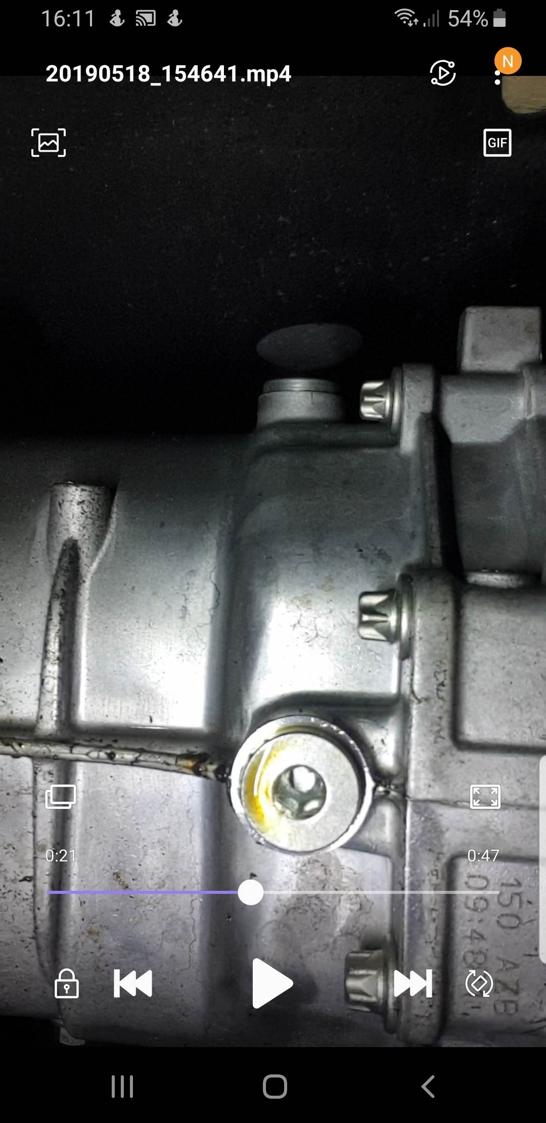

Trovata anche io questa mattina goccia olio sotto il cambio, penso arrivi dal paraolio
    169.2 KB · Visualizzazioni: 1,254
Credo che l'olio percorre la nervatura per scolare dal tappo.
Ho dovuto fare un video col telefono, sotto non ci paso ed il cric tocca alle minigonne.
Ma non credo sia il tappo

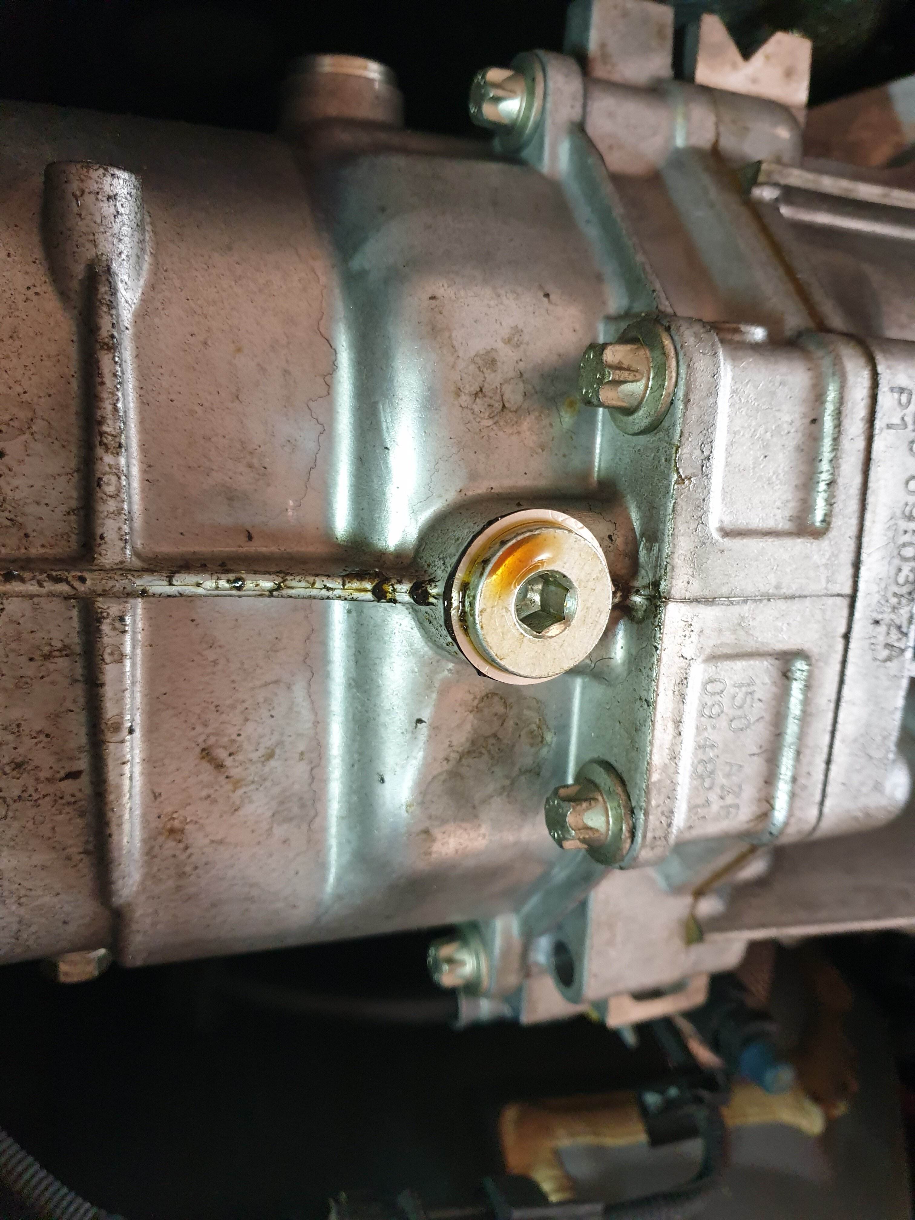

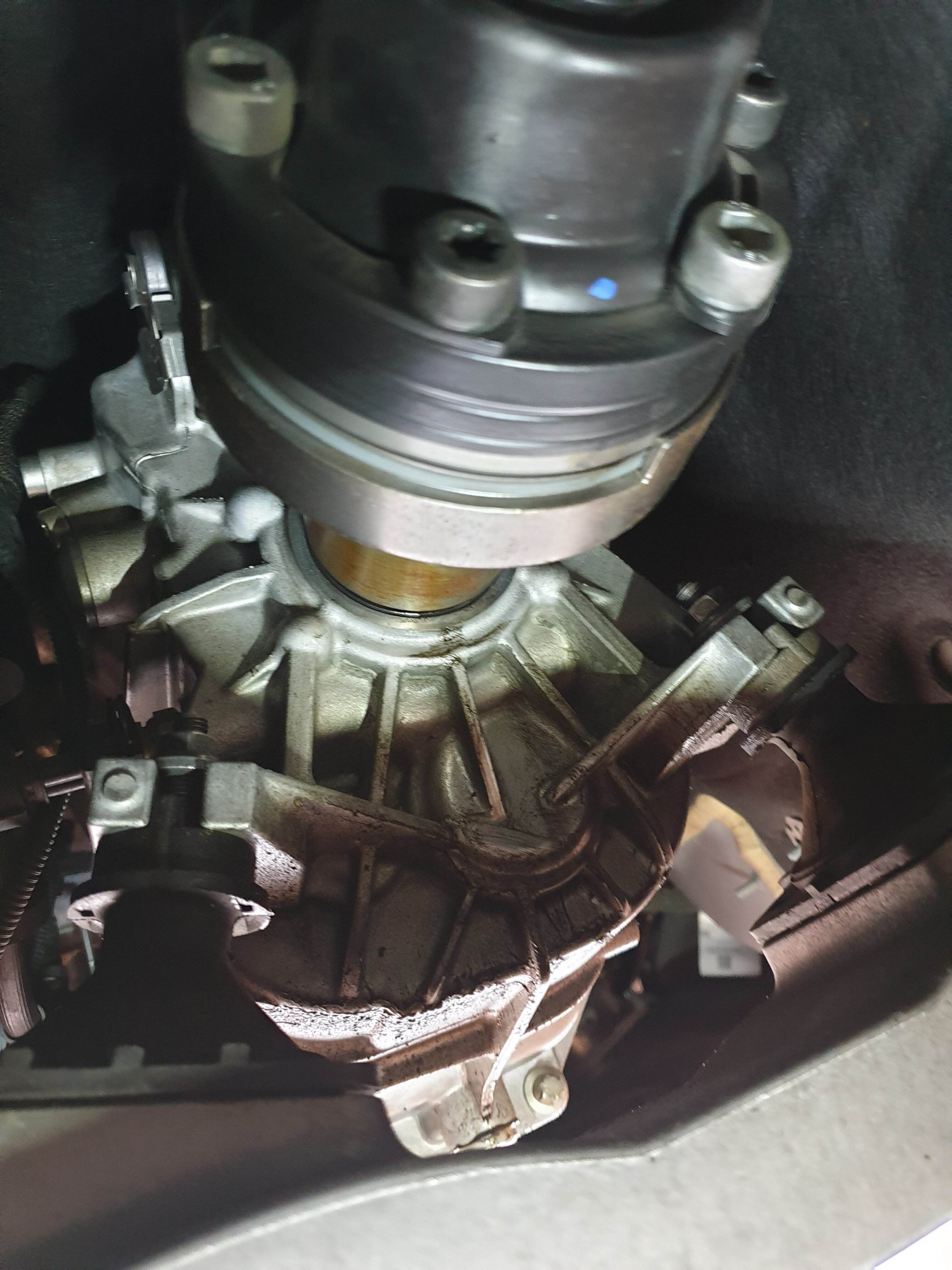

Dopo un po' di peripezie per alzarla....il cric che ho toccava alla minigonna
Ho constatato che nella zona paraolio vi è solo una trasudazione, forse a caldo se ne forma di più e crea la goccia che va a scolare dal tappo, ora ho asciugato tutto e nei prossimi giorni ricontrollo. Da quel che intuisco sembra un paraolio interno, quindi va sceso il cambio, se è così e non crea problemi la lascio stare per ora

Anche io ho avuto lo stesso problema nonostante avessi il cambio ZF ! Me ne sono accorto perché portando l'auto dal gommista cerco sempre di guardarla sotto al ponte, ho notato una macchia sulla paratia fonoassorbente, c'era un leggero trasudamento esattamente fra il cambio e il motore.
Inizialmente si è pensato ad una perdita del tappo della coppa, ma il problema si è ripresentato...poi hanno sostituito il paraolio fra motore e cambio !
Hanno sbudellato mezza macchina per raggiungere il paraolio...fortunatamente tutto in garanzia, il problema si è risolto !
(non oso immaginare cosa venga a costare questo "scherzetto" fuori garanzia ....)
Reazioni: Sandruzzu
io sono fuori garanzia, per un paraolio di 15 euro ci vorranno almeno un 4 ore di manodopera, va tolta marmitta, protezioni varie, albero di trasmissione e poi con apposito attrezzo la flangia che entra nel cambio dove si trova alloggiato il paraolio….
