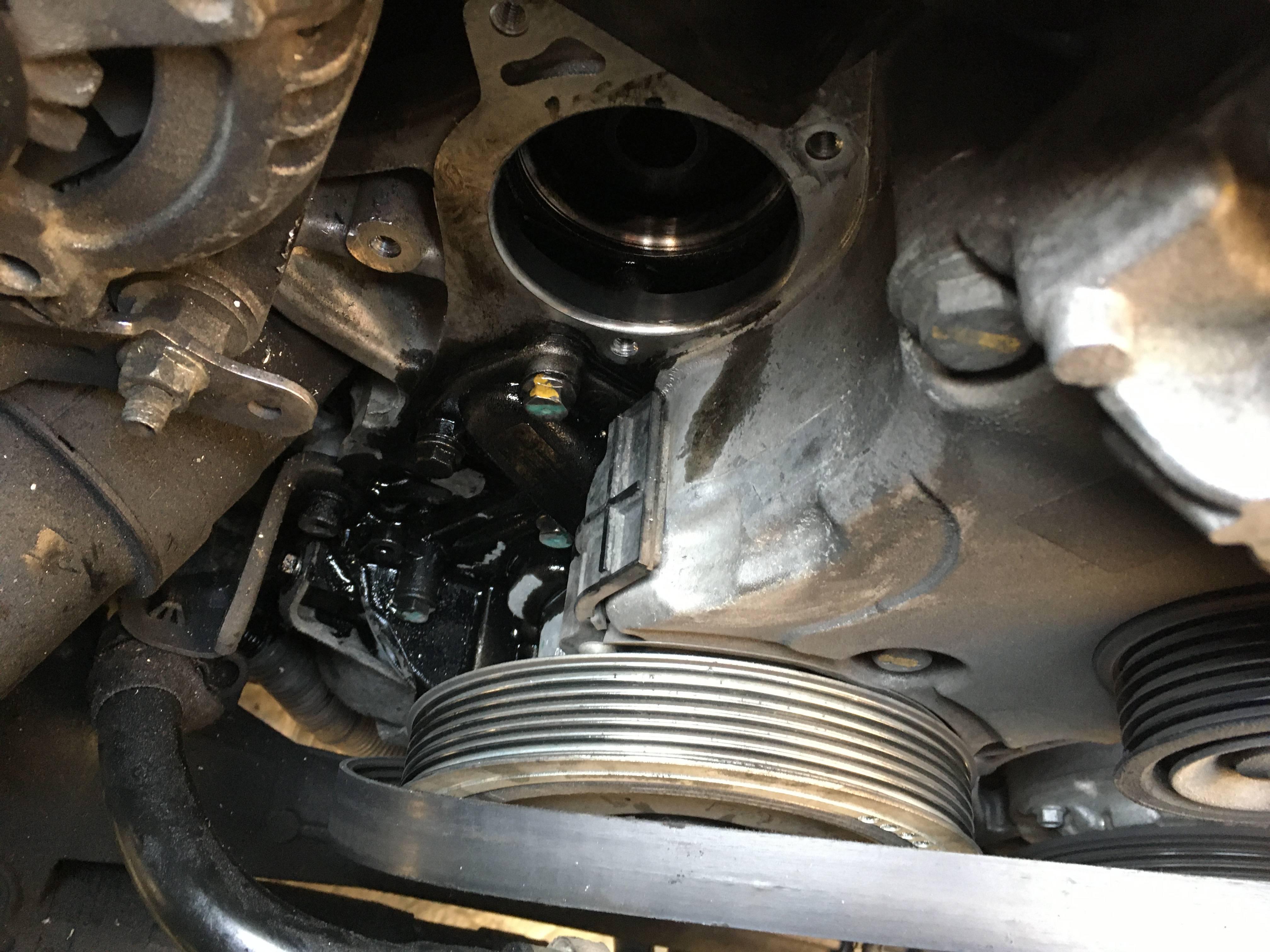

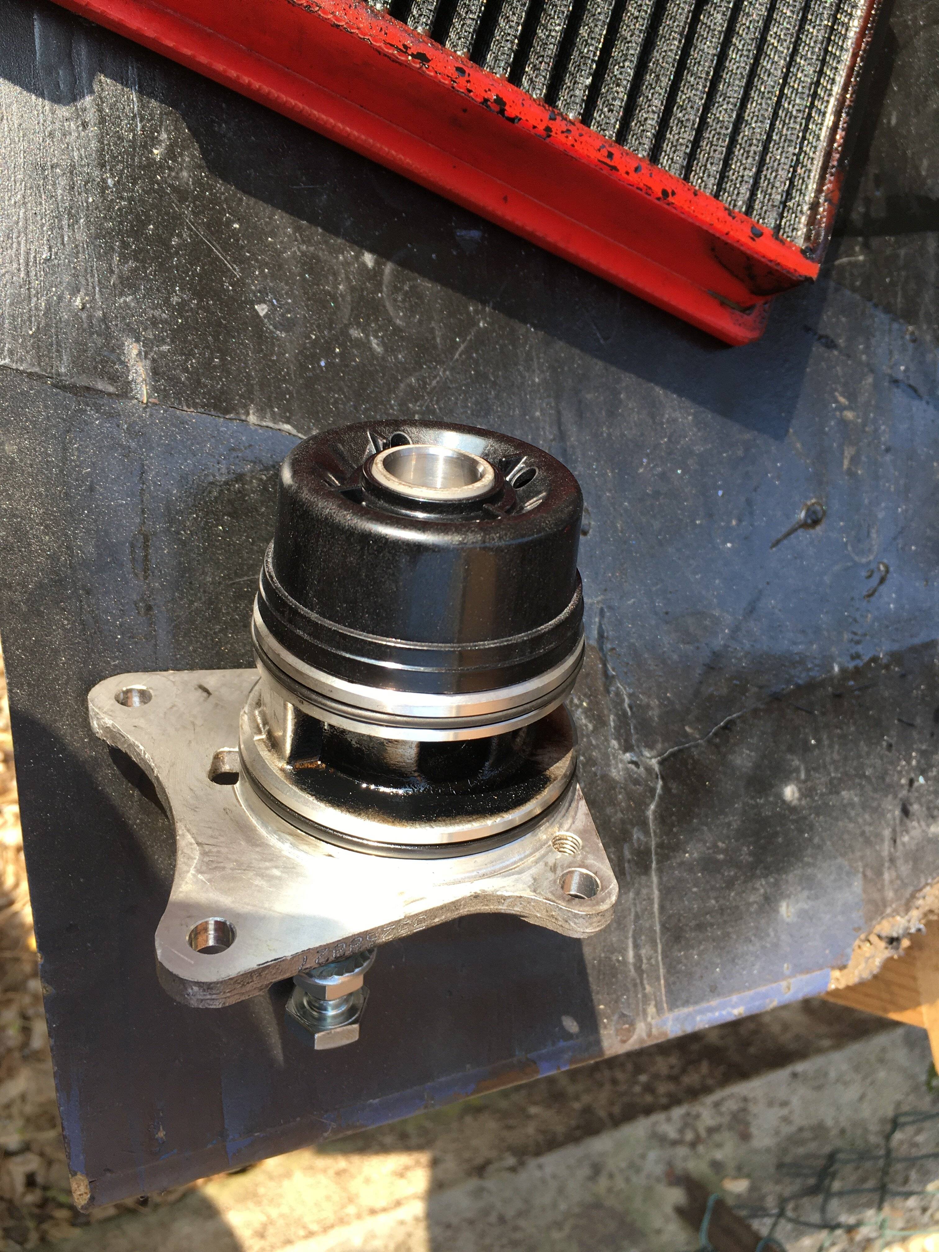

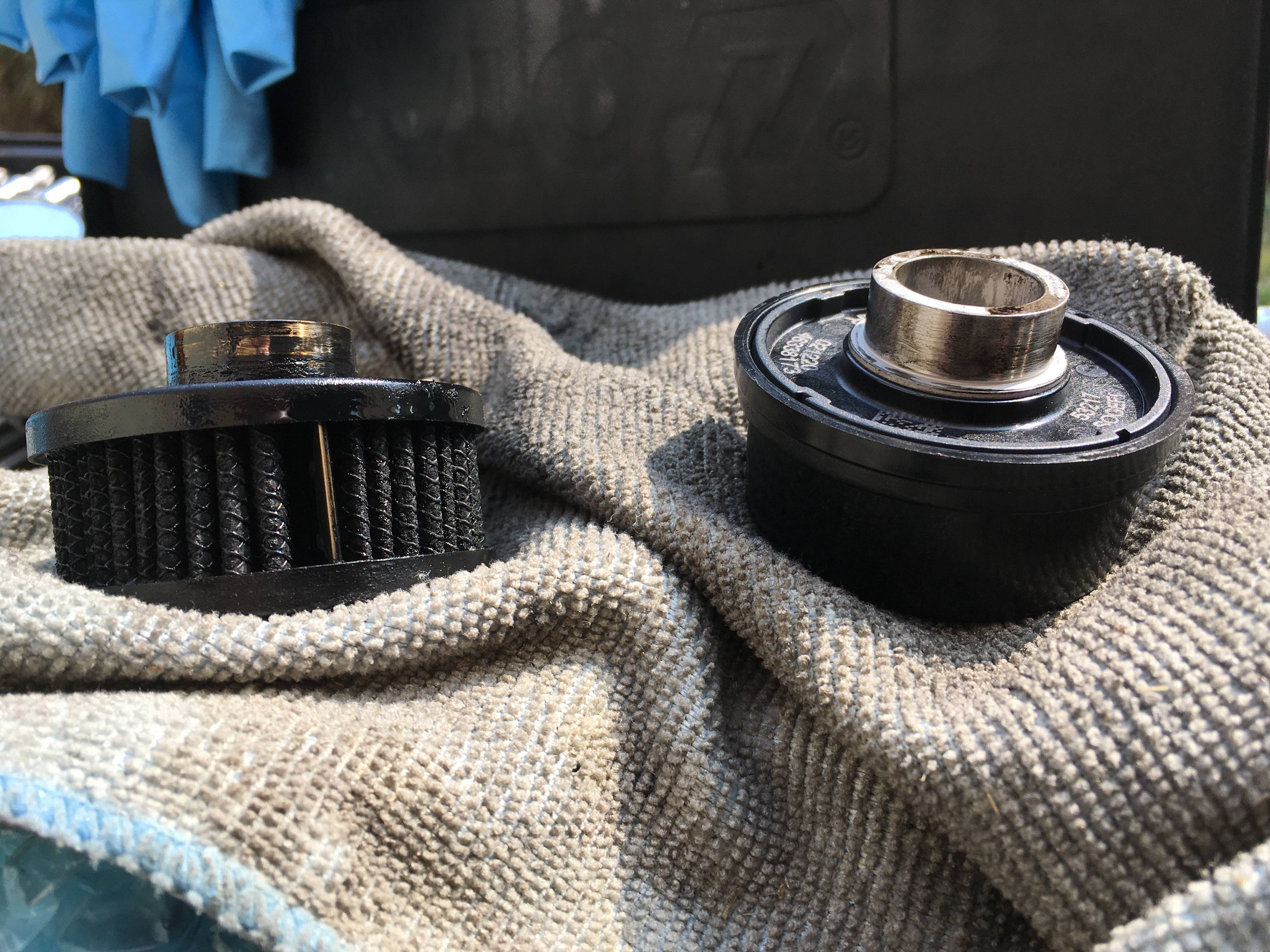

Olio motore sulle Giulia diesel bisogna metterne poco..3 litri o poco più e comunque il problema del filtro sfiato rimane anche con filtro modificato… purtroppo questo motore è stato progettato molto male. Con vari difetti conosciuti e appena si spargerà un po’ la voce la solita nomea di Fiat sempre in officina e poco affidabile salira parecchio….. già ci pensa assistenza a fare casini e non risolvere…
    1.5 MB · Visualizzazioni: 383
    1.3 MB · Visualizzazioni: 368
    1,013.4 KB · Visualizzazioni: 480
    2.1 MB · Visualizzazioni: 319
