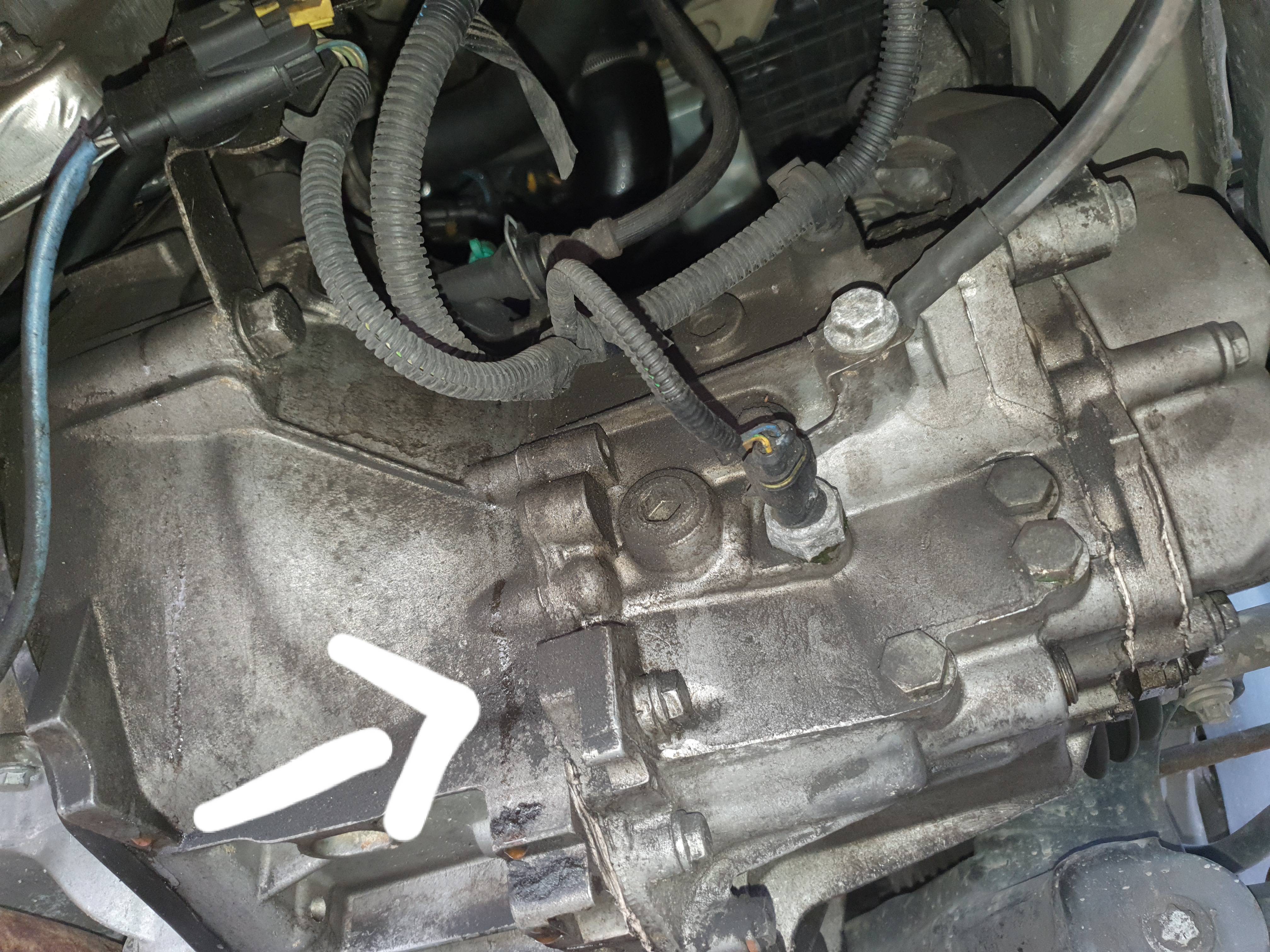

Ciao a tutti.
Da qualche giorno ho notato questa piccola perdita di olio (vedi foto) da sotto il motore della mia mito multiair.
Cosa potrebbe essere? Il motore è stato completamente revisionato poco più di un'anno fa.
Grazie a tutti.

Veramente ne vedo due, un'altra più a sinistra... probabile ripetitore della frizione o manicotto del raffreddamento.

Il ripetitore della frizione e il manicotto del reffreddamento sono visibili da sopra?
Effettivamente il colore arancione è molto simile al colore del liquido di raffreddamento.
Grazie delle risposte.
Non ho presente la "geografia" del tuo vano motore ma anche se non lo vedi il manicotto lo puoi comunque toccare...
Per il momento lascia stare la pompa è quasi certamente il manicotto, magari stringi o sostituisci la fascetta e sei a posto... ;)
