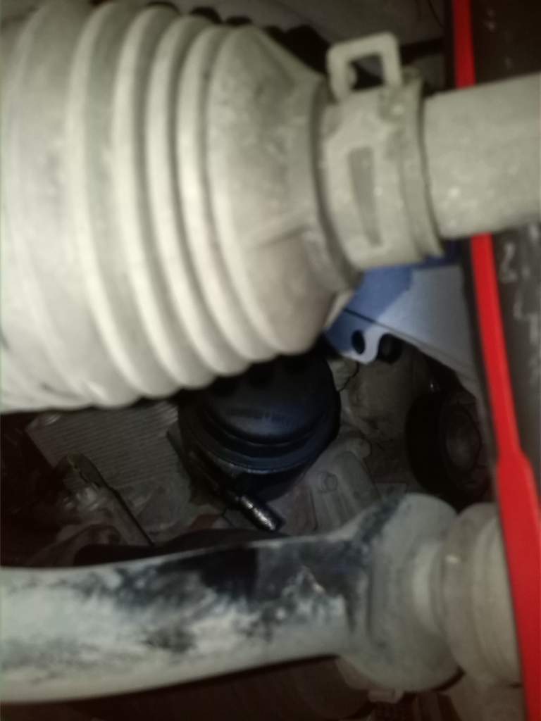

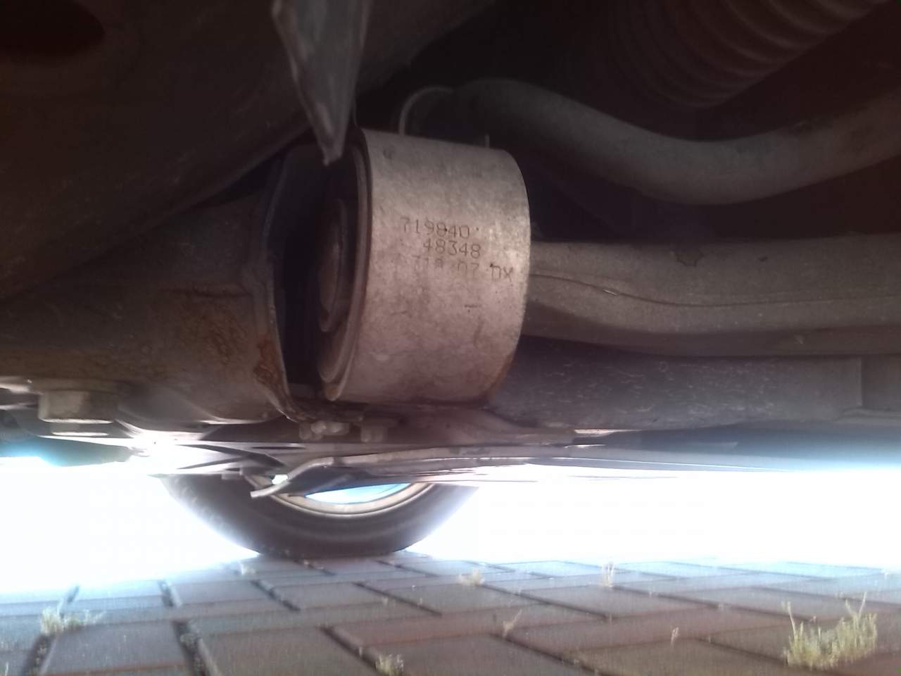

ma per fortuna e'apposto..... 20140611_174051 - Copia.jpg..20140611_104036.jpg20140611_104036.jpg
se vedi nel mezzo dellaprima foto vedi un filtro e uno scarico.....sporco.
la seconda e' quella che rilascia la goccia,perche' si sporca durante la marcia.

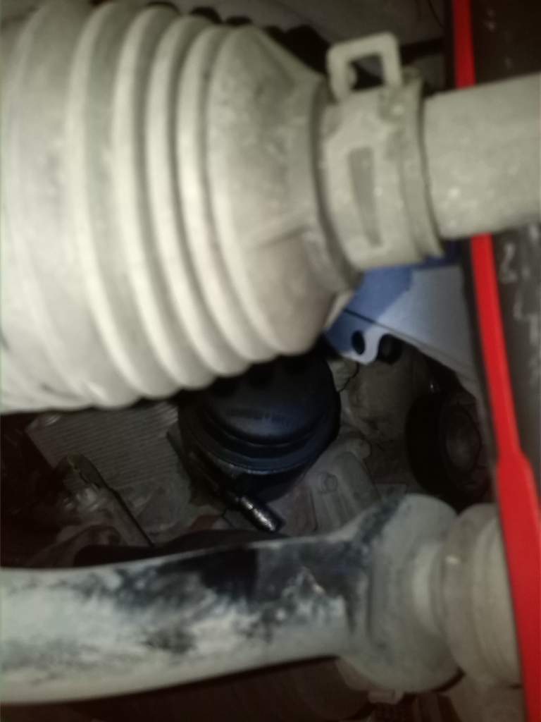

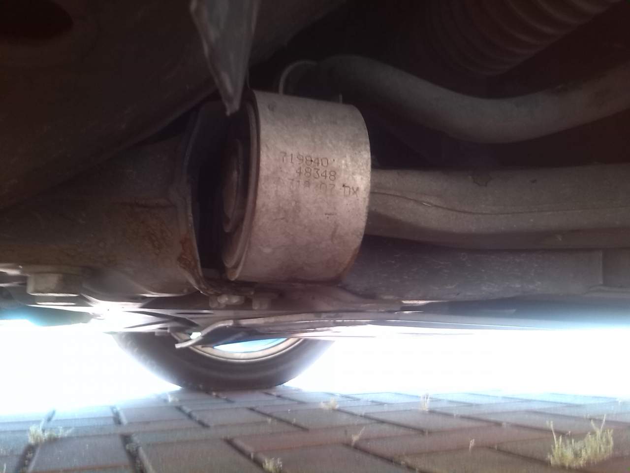

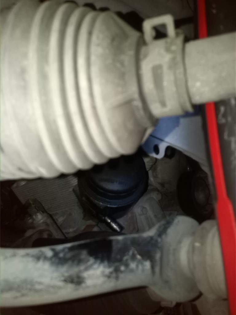

ma per fortuna e'apposto.....Visualizza allegato 109748
da questa foto è il tuo lato guida e lì hai il cambio, però quello sembra un decantatore olio e presumo che sopra hai il box aria e debimetro, giusto?
..Visualizza allegato 109747Visualizza allegato 109747
Da queste due foto non riesco a vedere la goccia comunque sia non è una perdita consistente.
Se fossero le cuffie avresti anche un bel imbrattamento, cosa che non c'è, anzi a vedere hai un sotto ancora asciutto
