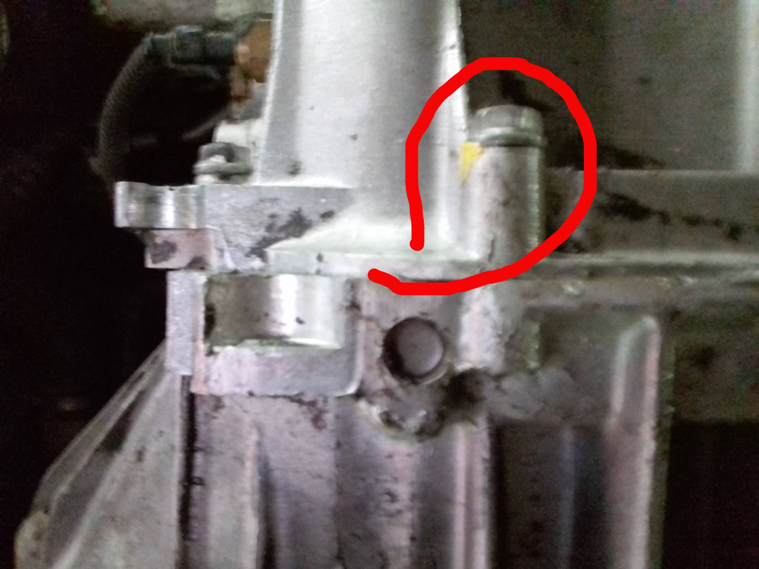

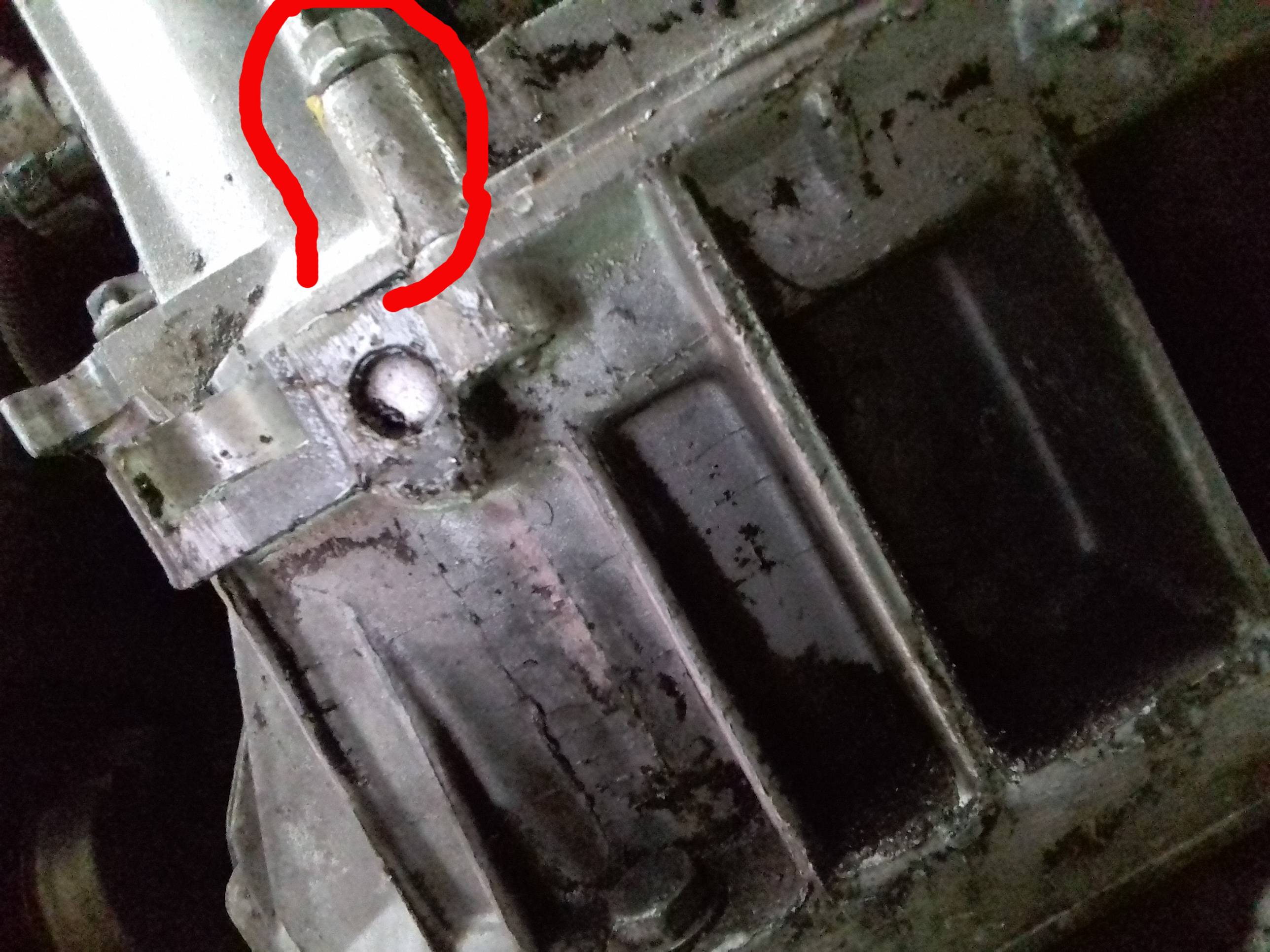

Salve a tutti ho trovato delle perdite di gocce di olio trasparente un pochino viscoso sotto la parte del motore verso sinistra la parte del conduttore, Vi allego dello foto ed ho delimitato in rosso la zona dove é bagnata di olio.
Vorrei sapere da che cosa fuoriesce per voi questo olio?....

kormrider mi vuoi fare diventare matto con quel lavorone?:rolleyes::rolleyes::rolleyes::rolleyes::rolleyes::rolleyes::rolleyes::rolleyes::rolleyes: per qualche goccia......
Se non sbaglio é l'olio del cambio?
Se non olio del cambio è quello dei freni e perde dal cilindretto di sopra. I lavori quando vanno fatti si fanno bene e una volta sola.
Reazioni: Viralfa
Allora per tenervi informati, l'olio che gocciava era quello del cambio, quindi il meccanico ha dovuto mettere una pasta per creare una guarnizione tra le due componenti esterne e comprimendole tar di esse, adesso l'olio non esce piû, lameno spero.
Reazioni: Melo81
adesso perô non so perche quando inserisco la quinta gratta un pochino :confused::confused::confused::confused::confused::confused: ( porca troia c'é sempre qualche cosa)....
Prima non lo faceva.......che cosa puô essere? il meccanico ha toccato qualcosa?
